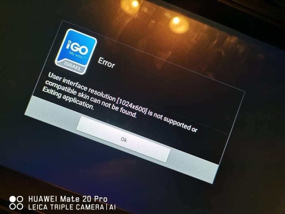

(#) zsolt58 válasza Bakman hozzászólására (») Márc 24, 2020 /
Köszönöm a választ. Ki probáltam és ezt dobja ki. (melléklet)
Feltöltöm a sys.txt-t hátha segit.

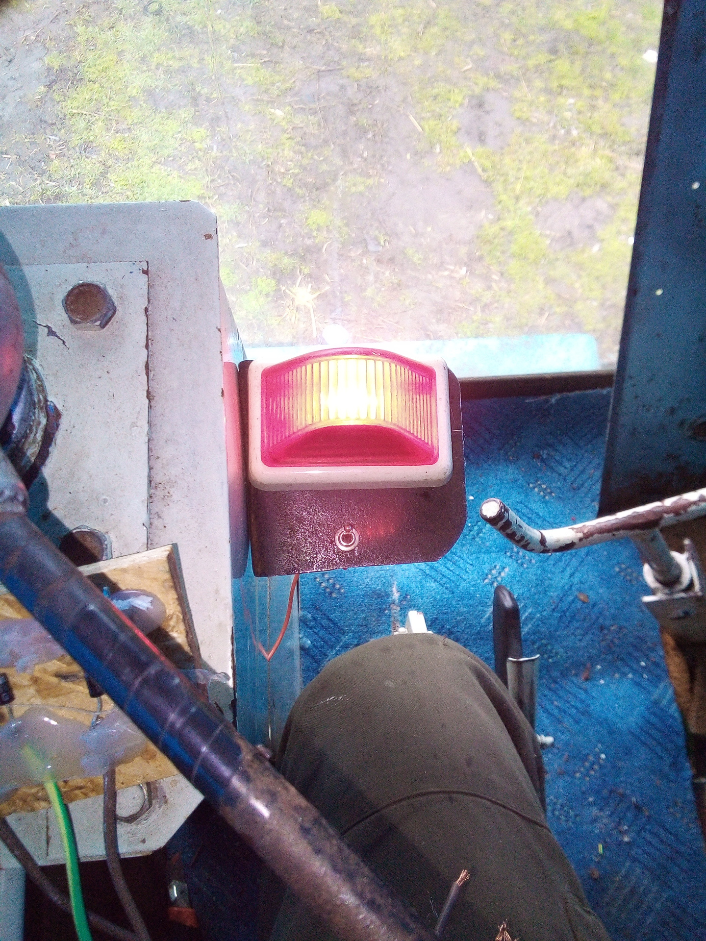

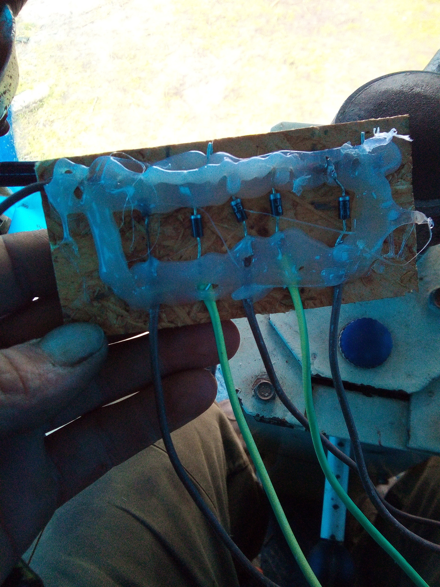

(#) Sanya111 hozzászólása Márc 24, 2020 /
Szép estét mindenkinek!
lenne egy öreg kombájnom ami 24 voltos és van benne 5 figyelmeztető lámpa abbol 3 pozitiv kapcsolásu és 2 negativkapcsolásu és azt szeretném úgy megoldani hogy tenni szeretnék egy visszajelzőtt a kormány mellé plusz szeretnék mellé hang jelzést is hogy hamarabb észre vegyem ha valamelyik jelző felvillan. előre is köszönöm
(#) Kovidivi hozzászólása Márc 24, 2020 /
Helló.
A sima kék, nyákba ültethető sorkapcsok vajon hány A-t bírhatnak el?
Erre gondolok speciel: Bővebben: Link
Ebay-en 10-16A közötti értékekkel találkozok. Tapasztalati értékek érdekelnének inkább.
Köszi.
A hozzászólás módosítva: Márc 24, 2020
(#) Gafly válasza Sanya111 hozzászólására (») Márc 25, 2020 / 1
Szia Sanya!
Beloptad magad szivem egyik csücskébe ezzel az öreg kombájn-al, meg hogy ezek szerint dolgozol is vele, és gondozod/ápolod is.
Sok közös vonást vélek felfedezni a kombájn és a kamion között (azt leszámitva hogy mindkettő marha nagy )...
Tehát (ugyan nem értek hozzá), de én igy fognék hozzá:
Erős fény
Nem erős fény
Toldó
Test
Rácsippantó
Pop szegecset, zsugorcsövet meg úgyis használsz.
A hangjelzésen még gondolkozom (meg nem is értek hozzá).
A hozzászólás módosítva: Márc 25, 2020

(#) Sanya111 válasza Gafly hozzászólására (») Márc 25, 2020 /
Szia Gafly !
Sajnos nincs annyi pénzem hogy újat vegyek
(#) Sanya111 válasza Sanya111 hozzászólására (») Márc 25, 2020 /
Igy diodákkal jol müködik már csak egy panelba kell belle ültettenem és szerintem minden jó lesz

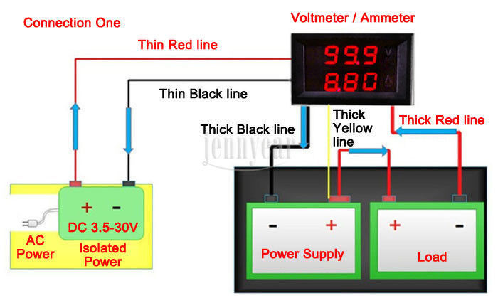

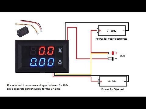

(#) jimitek hozzászólása Márc 25, 2020 /
Egy igen furcsa tapasztalattal kapcsolatosan szeretnék segítséget kérni.
Van ez a VCS-100V/10A fesz/áram mérő kis kütyü.
Remekül működik, külön tápos meghajtással, azonban az imént tapasztaltam, ha konkrétan a fényképezőgépem áramfelvételét méri, akkor valamiért 200 és 600mA közötti értékek között ugrál.
Nem a stabil egyébként külön multiméterrel mért 340mA terhelést mutatja.
Minden más, ellenállás vagy villanymotor vagy akár mi más mint terhelés esetében stabil értékeket mutat.
Annyit még hozzátennék, hogy a kamera előtt még van egy kis áramkör, lényegében ez (link) a feszültség átalakító. Ki és bemenetén 2200µF kondenzátorral.
Szóval egy nagyon jól szűrt fogyasztóként működik (oszcilloszkóppal mértem), és még sem jelzi ki a megfelelő áramfelvétel mértékét.
Van-e bárkinek bármi ötlete, hogyan lehetne kezelni ezt a rendellenességet, vagy honnan eredhet?
U.i.: a VCS-100V/10A kivételesen ebay-ről való (jelenleg), nem a Hestore-ról , hátha ez számít.

(#) proli007 válasza jimitek hozzászólására (») Márc 26, 2020 /
Hello! Az alkalmazási ajánlatában az áll, hogy amennyiben a "saját tápját" méri, a vékony feketét nem szabad bekötni. Vélhetően pont ebből az okból kifolyólag.
(#) jimitek válasza proli007 hozzászólására (») Márc 26, 2020 /
Igen-igen, de nem a saját tápját méri, így ha kikötöm, nem működik.
"Remekül működik, külön tápos meghajtással, azonban az imént tapasztaltam, ha konkrétan a fényképezőgépem áramfelvételét méri, akkor valamiért 200 és 600mA közötti értékek között ugrál."
Ebben az esetben akkor ezt hogyan kell érteni? Mert én úgy értettem, hogy ha a műszernek van külön tápja jó, ha ugyan arról táplálkozik, mint amiről a kamera is táplálva van, akkor ugrál.
Ha ez nem így van, akkor egy Móricka rajz többet ér minden költői szónál..
A műszernek minden esetben külön tápja van.
Amiről a kamera működik az egy másik táp, és ezt méri a műszer.
Mint ahogy egy multiméter.
Két külön táp. (ábra)
(#) Patópali válasza jimitek hozzászólására (») Márc 26, 2020 /
„Annyit még hozzátennék, hogy a kamera előtt még van egy kis áramkör, lényegében ez (link) a feszültség átalakító. Ki és bemenetén 2200µF kondenzátorral.”
Valószínűleg e miatt.
Ezek a műszerek, nem jól viselik a mérés ingadozását. Mert amíg a kézi műszer integráló AD-vel mér, ezekben mikrokontroller. Abban pedig SAR típusú AD van. Míg az első átlagolja a mérést a mérési idő alatt, addig az SAR mérése alatt a mért érték nem változhat. Tehát ebből is adódhat az ingadozás. Valamint ahogy Pató írja, a két kondi között folyhatnak kiegyenlítő nagy áramok. De a kamerának is lehet ingadozó áramfelvétele, amire az DC/DC konverter nem jól reagál. De ezt kipróbálhatod, ha más tápról táplálod az egészet..

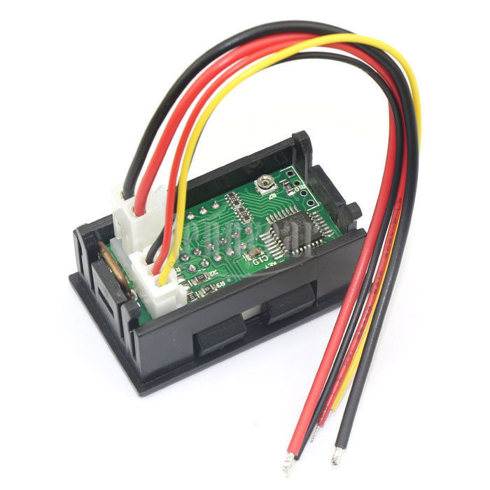

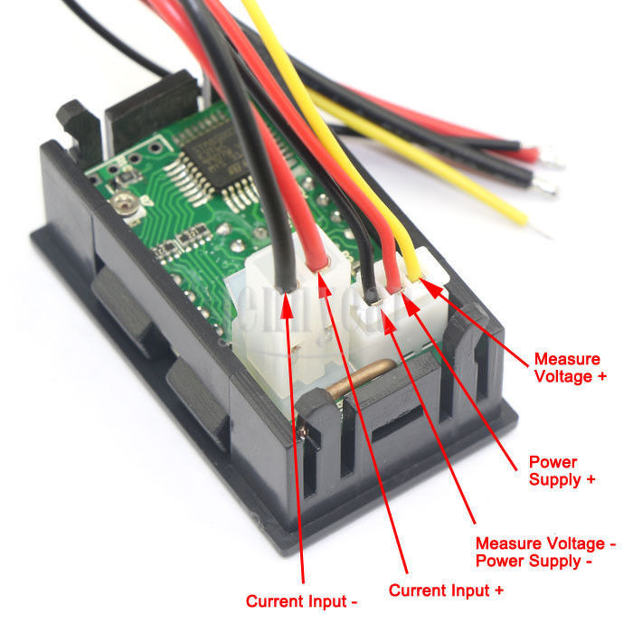

(#) Gafly válasza jimitek hozzászólására (») Márc 26, 2020 /
Agyaltam azon, hogy hol van a sönt az áramméréshez, és hogy miért nem méri bele a saját maga fogyasztását.
(#) vargaf válasza Gafly hozzászólására (») Márc 26, 2020 /
A sönt az áramméréshez a képen látható, a csatlakozók mellett.
A hozzászólás módosítva: Márc 26, 2020
(#) Gafly válasza vargaf hozzászólására (») Márc 26, 2020 /
TI több információval rendelkeztek mint én.
Én még annál a három képnél tartok, ami a linkelt HE Store oldalon van.

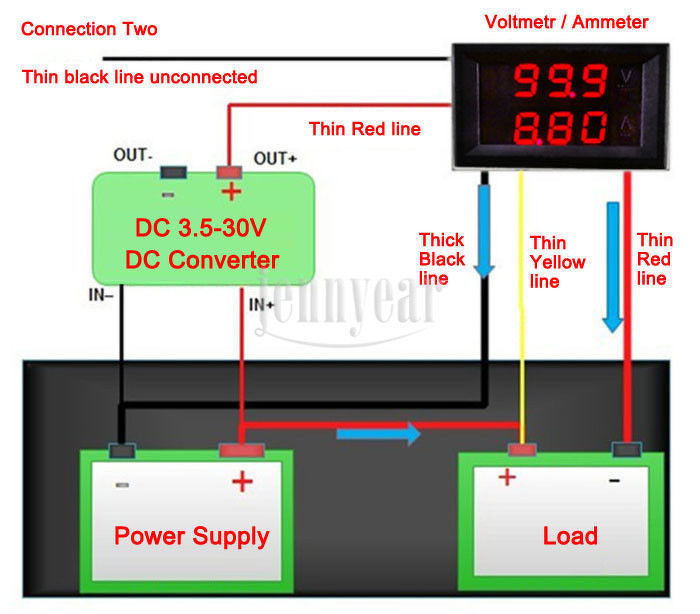

Sok éve ilyen műszer van beépítve az akkumulátor töltőmbe.
Elhiszem.
Rendes adatlapot nem láttam róla, de igazán nem is kerestem.
Most ezért nehogy előkeresd, annyit nem ér a dolog.
Itt a két bekötési lehetőség.

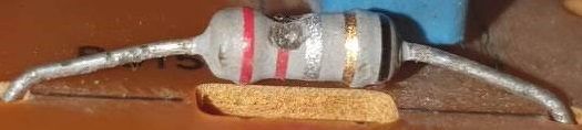

(#) raczviktor hozzászólása Márc 26, 2020 /
Hello mindenkinek, akadt egy olyan problémám hogy nem tudom meghatározni ez milyen ellenállás. A mindenféle resistor generátorok nem sokat segitettek, ilyen szinkódot sehogy sem hagyott beállitani. Valószinüleg ki van égve ezért nem nagyon lehet megmérni. Teljesen kezdő vagyok. Gondoltam most van időm ilyesmire. Szóval adott egy Vestel HTV-130 házimozi rendszer, elég régi már, a garázsban volt zenehallgatásra, majd egy nap bekapcsolás után nem sokkal el kezdett füstölni, kihúztam a dugót, vissza be, akkor pukkant egyet és azóta semmi. Dondoltam a tápegység elhalálozott, de látszatra csak ezt az egy ellenállást néztem hogy meg van égve, a többi alkatrész, nem tünik sérültnek, a nyák minimálisan meg van sötétedve, de nem vészes, valószinübb hogy valami elszállt.
(#) Gafly válasza raczviktor hozzászólására (») Márc 26, 2020 /
Attól tartok, hogy nem ez fog lenni a legnagyobb gondod. De ne legyen igazam, mert nem értek hozzá...
