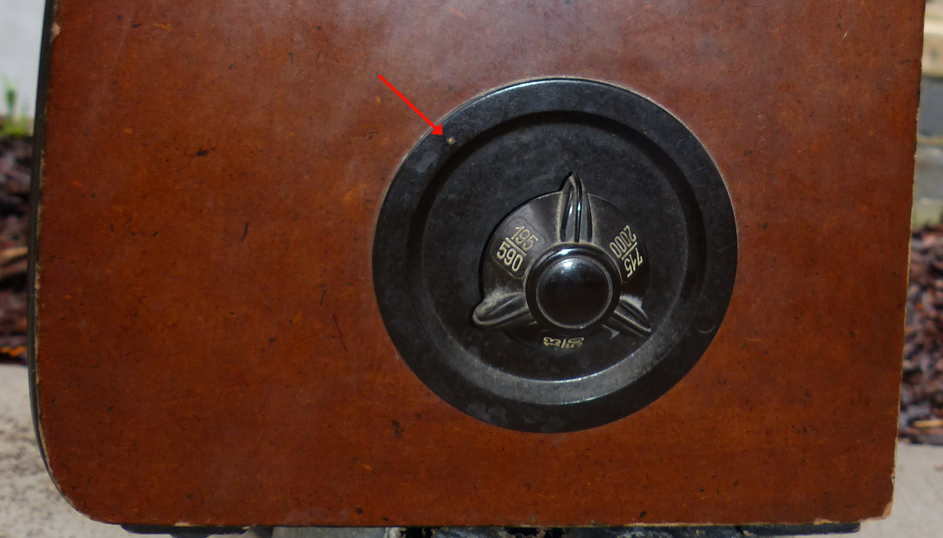

Sziasztok! Orion331-en honnan tudom hogy hol kellene állni a dobváltón a tekerőnek? Van két ilyen restaurálásra váró rádióm, és a dobváltó tekerője el-el forog a tengelyen. :/
(#) Szikravadasz válasza rockersrac hozzászólására (») Dec 7, 2019 /
Kívül, a nagy takaró tárcsa peremén van egy pötty. Ha oldalról nézed, ennek a pöttynek 10-11 óra közé kell esnie (kb. 315°), hogy szemből nézve jó szögben lehessen látni a hullámváltó állását. Ha működik a rádió, állítsd középhullámra, mert az a Kossuth-tal könnyen azonosítható. Ha megvan, lazítsd le és állítsd be a gombot úgy, hogy a 195/590 mutasson a pötty felé, majd rendesen rögzítsd le a csavarokkal. A gomb alatti rugó fogja fixálni a tárcsát.

(#) rockersrac válasza Szikravadasz hozzászólására (») Dec 9, 2019 /
Mutatnál róla képet? Gyanítom az enyémen nem található ilyen, ellenben belül a tárcsán, ahol a tekercsek stb van, van egy gyárinak tűnő bevágás.
(#) Szikravadasz válasza rockersrac hozzászólására (») Dec 9, 2019 /
Ez így középhullámra van állítva. A tengely illesztésről nincs képem, de nem is lényeges.

(#) Szikravadasz válasza rockersrac hozzászólására (») Dec 11, 2019 /
Azért ennyire nem bonyolult ez. Kapcsold középhullámra, majd lazítsd le, állítsd be kb. úgy, ahogy a képen van és rögzítsd.
(#) rockersrac válasza Szikravadasz hozzászólására (») Dec 11, 2019 /
A gond az, hogy a belső tárcsa van lelazulva, nem a külső amit megfogsz. A belső tárcsán van egy bevágás, az kb hogy álljon hogy jó legyen?

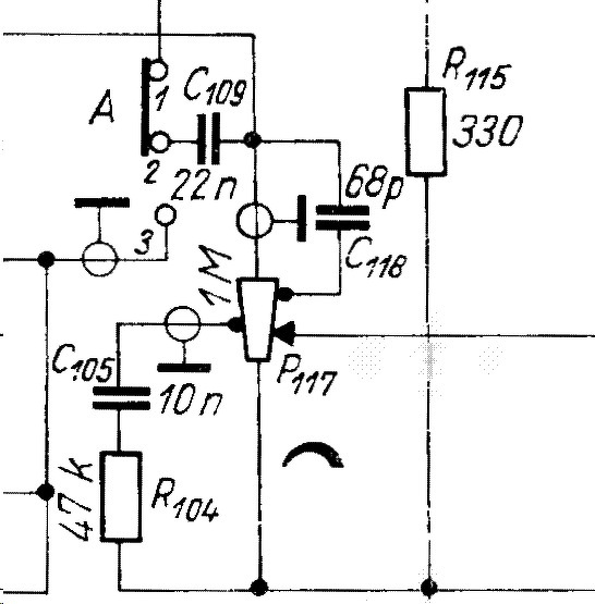

Resprom A-102 rádió javításához szeretnék segítséget kérni! A hangerő szabályzó potenciométert cseréltem, persze nem fémházas eredetire csak műanyag egyszerűt használtam.... A bekötése után működik rendesen szabályoz, a hang tiszta.... Viszont a normális értéknél nagyobb zaj zúgás brum jelent meg... Bevallom a potenciométer bekötésénél nem értettem miért találok piros, sárga, fehér, zöld, + a test árnyékolás vezetéket.... A bemeneti jel és a kimenő vezérlő jel kábeleit szerintem jól kötöttem be... (sárga kim. zöld bem.) Viszont maradt még két vezeték...? Az egyik piros és egy fehéres áttetsző + az árnyékolás.... Ezeket nem értem... Mi honnan hova? ))
Jelenleg tehát működik, szabályoz, viszont a brummot nem tudom leszedni....Szerintem elkötöttem valamiT

Az eredeti poti több leágazásos. Mellékletben a kapcsolási rajza.
(#) Szalay66 válasza Szikravadasz hozzászólására (») Jan 10, 2020 /
Köszönöm a segítséget... Megnézem újra... akkor sima, mono, egyszerű potenciométer ide nem lesz jó....
