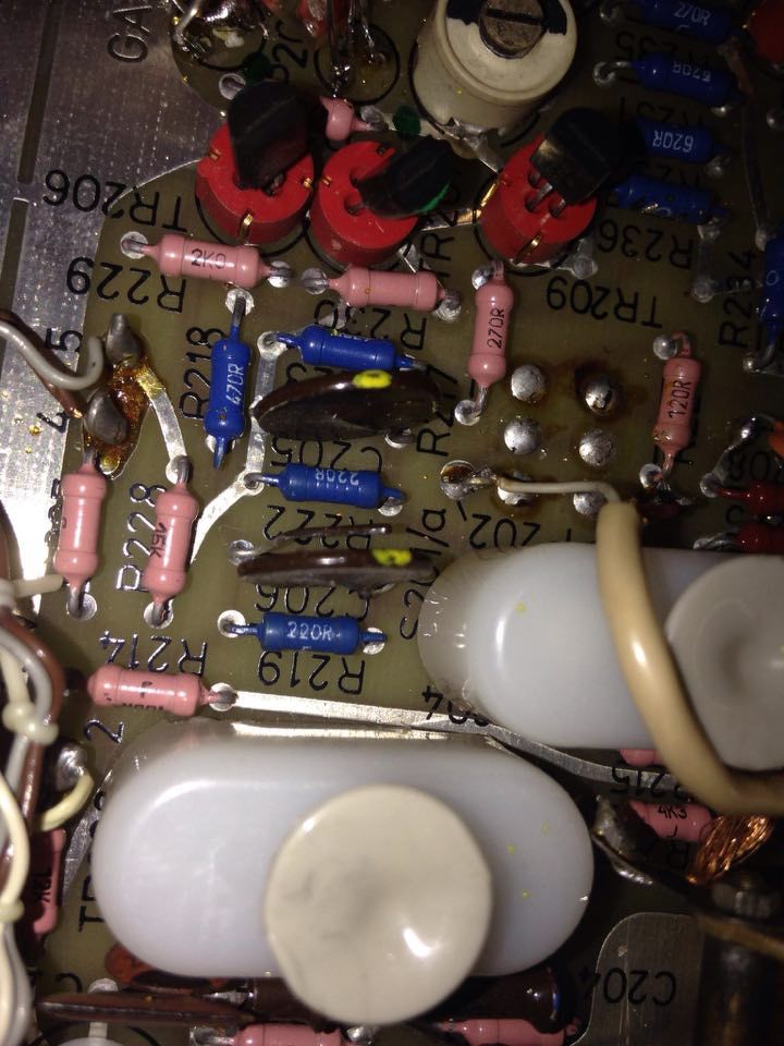

(#) gernerakos hozzászólása Márc 25, 2020 /
Csatolok egy képet, annak a panelnek a végéről amin tegnap a fűrészjelet kerestem. A két szélén ugye ott a +/-15V felirat, ennek ellenére az aluminium ház, a bemenetek GND-je, az előlapra kivezetett GND, és semmi egyéb hely között nem mérek +/-15V-ot. A panelen a TTL ic-k lábán ott van pl az 5V viszont.
Gyanús ez nekem, hogy rosszul mérek valamit, mert az egyik csatorna ugyebár működik.
A + és a - 15V közt viszont full rövidzárat mérek, és mindkét féltáp és a GND-k közt is. A két féltáp közt mérve sincs meg a 30V, csak rövidzár. De gondolom ha zárlatos lenne, akkor nem működne a másik csatorna sem, vagy legalább valamelyik bizi kiégett volna, de semmi. Csak nem találom a 15V-os tápokat. Rosszul mérek valamit, vagy elképzelhető, hogy ennek ellenére működik a szkóp? Másik panelen (vízszintes eltérítő erősítője) viszont ott a +/-15V, szóval a táp gondolom működik.
Én ebbe most teljesen belezavarodtam...
A hozzászólás módosítva: Márc 25, 2020

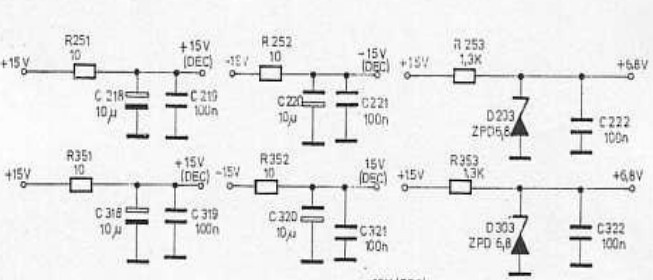

(#) erbe válasza gernerakos hozzászólására (») Márc 25, 2020 /
A rajz szerint minden részegységnek van külön tápszűrője. Van, ahol 10 Ohm+kondi, van, ahol nagyobb ellenállás+kondi. Ha a hibás terület tápján zárlatot mérsz, máshol megy, akkor az adott rész előtti ellenállás megszakadt a zárlat miatt. Először meg kell keresni a zárlatot, majd cserélni az elégett soros ellenállást.

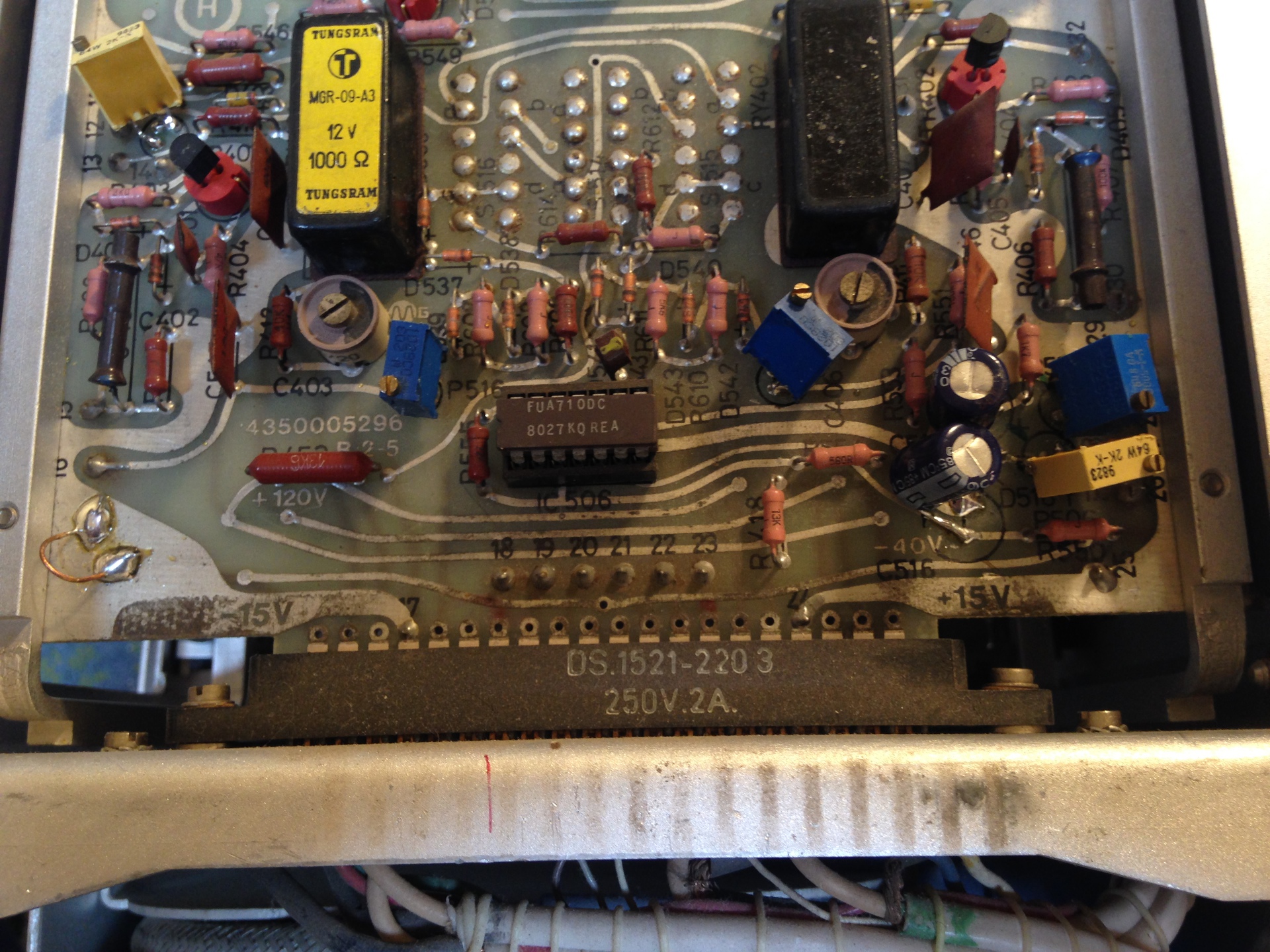

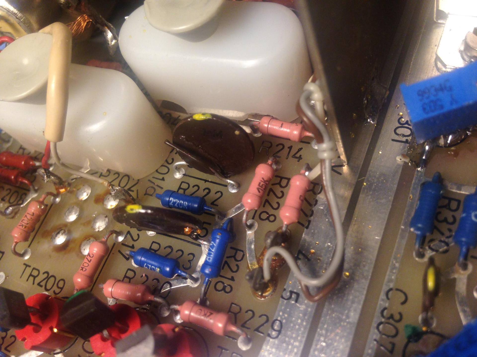

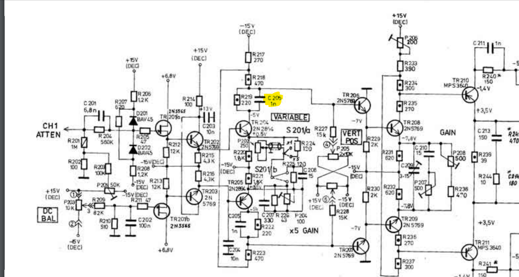

Méregettem az EMG szkópon.
Ameddig vissza tudtam követni, a fűrészjelet előállító áramkör alkatrészei rendben vannak. Ahol már van eltérés, az az IC505, elvileg egy JK flipflop. Maga az IC melegszik, ami szerintem a TTL IC-k esetében nem elfogadható, de javítsatok ki, ha nem így lenne. Így első körben őt tippeltem meg hibás alkatrésznek, aztán amikor kivettem az egész fiókot, akkor fedeztem fel, hogy a hibás csatorna oldalán egy kondinak kiszakadt a lába. Ez a C206-os kondenzátor, egy párhuzamos RC tag része, az R219-el egyetemben, a B csatorna bemeneti erősítőjében. (a gépkönyvben a 9-es ábrán megtalálható, de ott nekem úgy tűnik, hogy C205-nek írták, viszont a panelen határozottan a C206 van párhuzamosan a R219-el)
Okozhat ez ez egy kondi akkora problémát, hogy teljesen eltűnik ennek a csatornának a sugara?
Nem kérdés, hogy amint lehet cserélni fogom, van itthon pár tv-ből bontott panelem, remélhetőleg van rajta 1nF-es 500V-os kondi. Az 500V-t azonban nem értem, mert nagyjából a +15V és a -15V közé van bekötve, előfordulhat ezen 500V?
A rajz hibás (kopott), mert C205 az R222 mellett van, kicsit lejjebb, azonos funkcióval. Akár 60 v-os kondit is betehetsz, ha olyant hamarabb találsz. Jó minőségű kerámia kondit keress!
(#) gernerakos válasza erbe hozzászólására (») Márc 25, 2020 /
Igen, azt akkor jól néztem, hogy hibás a rajz. Beforraszottam egy 1nF 100V-s kondit, összerakom, kipróbálom.
(#) gernerakos válasza gernerakos hozzászólására (») Márc 25, 2020 /
Kicseréltem, de itt még mindig nem korrekt valami. Bár bekapcsolás után szinte egyből volt sugár, továbbra is mozgott össze-vissza. Aztán, mondom biztos kontakthiba, kapcsolgattam a kapcsolókat, és megint eltűnt teljesen. Szóval annyival nem jutottam beljebb. Sajnos ezen a részen elég nehéz mérni ( = lehetetlen ) mert annyira lehetetlen helyen van.
(#) pucuka válasza gernerakos hozzászólására (») Márc 25, 2020 /
Ha egy TTL IC kézzel tapinthatóan melegszik, az biztos hibás, cserélni kell.
Az a 1 nF -os kondi kompenzáció, jelentősen befolyásolja a fokozat erősítését, frekvencia menetét.
A függőleges erősítő elejétől végéig egyencsatolt differenciál erősítő fokozatokból áll, nagyon fontos a bemeneti fokozat DC kiegyenlítése, és a legkisebb kontakt hibára is vidáman elugrik a sugár.

(#) Patópali válasza gernerakos hozzászólására (») Márc 25, 2020 /
Lehet félre értem a leírásod A két vastag (jobb, bal )fólia amibe be van maratva a + - 15 V az test. A -15V a csatlakozó sor bal első érintkezője, a jobb első érintkező a +15v.
(#) gernerakos válasza Patópali hozzászólására (») Márc 25, 2020 /
Számomra úgy lett volna logikus, hogy azon a fóliacsíkon van a feszültség, amibe bele van írva. De úgy ahogy te írtad, úgy megvannak a megfelelő tápfeszültségek.

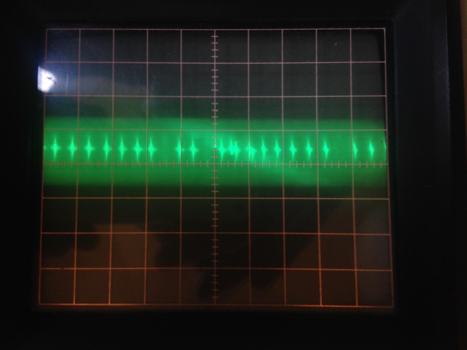

(#) gernerakos hozzászólása Márc 26, 2020 /
Új nap, új hibajelenség.
Az eddig működő csatrona a képen látható jelet produkálja. A sugarat lehet mozgatni minden irányban, középen a fényes foltok mozognak gyorsan jobbra-balra. Fókuszálni lehet, de ennél laposabb nem lesz a vonal, a fényerő változtatására is reagál.
Tegnap kiszedtem azt a modult, amin szinte az összes kezelőszerv található (time/div, volts/div, trigger, stb..) visszarakás után ezt csinálja. Többször ellenőriztem, kihúztam, visszaraktam, mindig ez volt a jelenség.
Így már egy csatonám se működik. Mi szállhatott el?
(#) Ge Lee válasza gernerakos hozzászólására (») Márc 26, 2020 /
Lehet hogy semmi és ez is csak kontakthiba. Amiből lesz még, nem is kevés. Nem tudom hogy állsz hajszálakkal, de ha nem akarsz rövid idő alatt sokat veszíteni, akkor tedd fel valamelyik hirdetési oldalra valami jelképes összegért, és vegyél inkább egy DSO-t. Tapasztalatból mondom...
(#) gernerakos válasza Ge Lee hozzászólására (») Márc 26, 2020 /
Kontakthiba volt igen. Nem tudom mit piszkáltam meg, amitől megjavult, de most megint ott vagyok, ahol elkezdtem, hogy az egyik csati jó, a másik halott.
Amint tudom végigmérek minden rajzon megadott feszültséget a halott panelon, hátha kiderül, hol szállt el valami.
