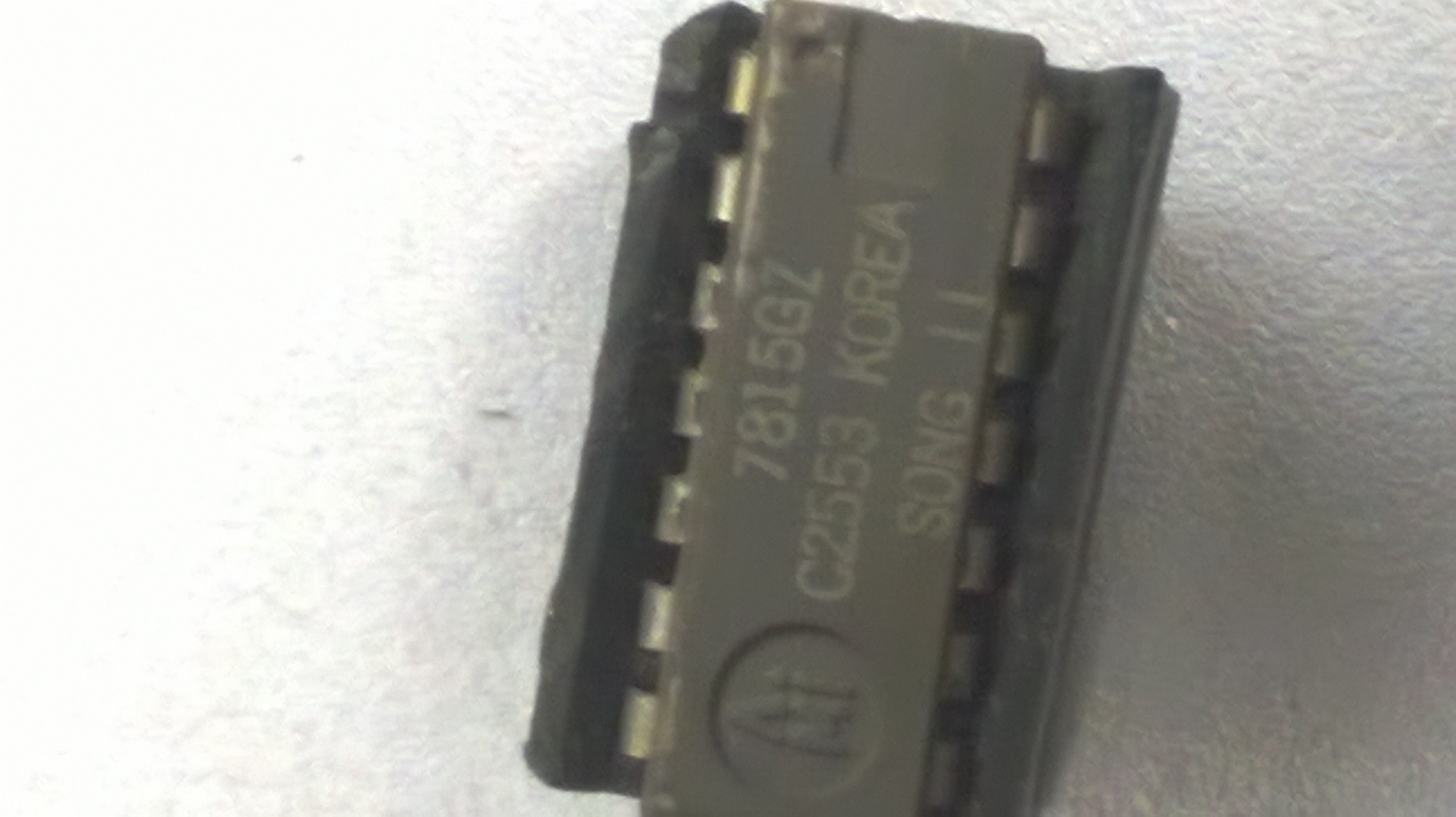

(#) szepi003 hozzászólása Márc 26, 2020 /
Sziasztok a képen látható alkatrészről keresek adatlapot vagy kapcsolási rajzot. Valamikor játékgép panelbe volt.
(#) Hp41C válasza szepi003 hozzászólására (») Márc 26, 2020 /
AMI C2553 Jukebox Pinball Chip
(#) szepi003 válasza Hp41C hozzászólására (») Márc 26, 2020 /
Szia Köszi ezt én is megtaláltam,de itt csak rendelni lehet, nem közöl adatlapot hozzá.

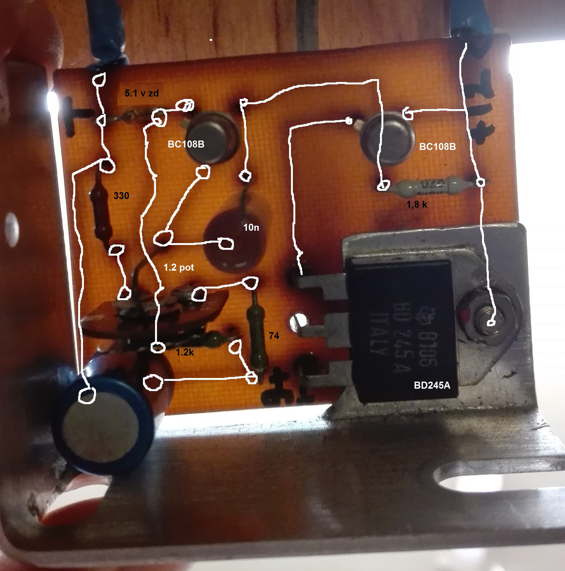

(#) tnl hozzászólása Márc 27, 2020 /
Sziasztok !
Van egy régi (40 éves), 12 V ról 6 V-ra átalakító eszközöm.
Nem gyári, de nagyon igényes kinézetű munka.
Értem miért van benne teljesítménytranzisztor, 5.1 V-os zener,
de nem értem hogyan működik az áramkör, pl mit csinál a két bc108-as?
(#) proli007 válasza tnl hozzászólására (») Márc 27, 2020 /
Hello! A felső BC darlingtont alkot a nagy tranyőval, az alsó emitterében van a zéner mint referencia bázisa pedig a kimeneti feszültséget kapja a trimmerrel leosztva. Ez szabályoz, a másik áramot erősít.

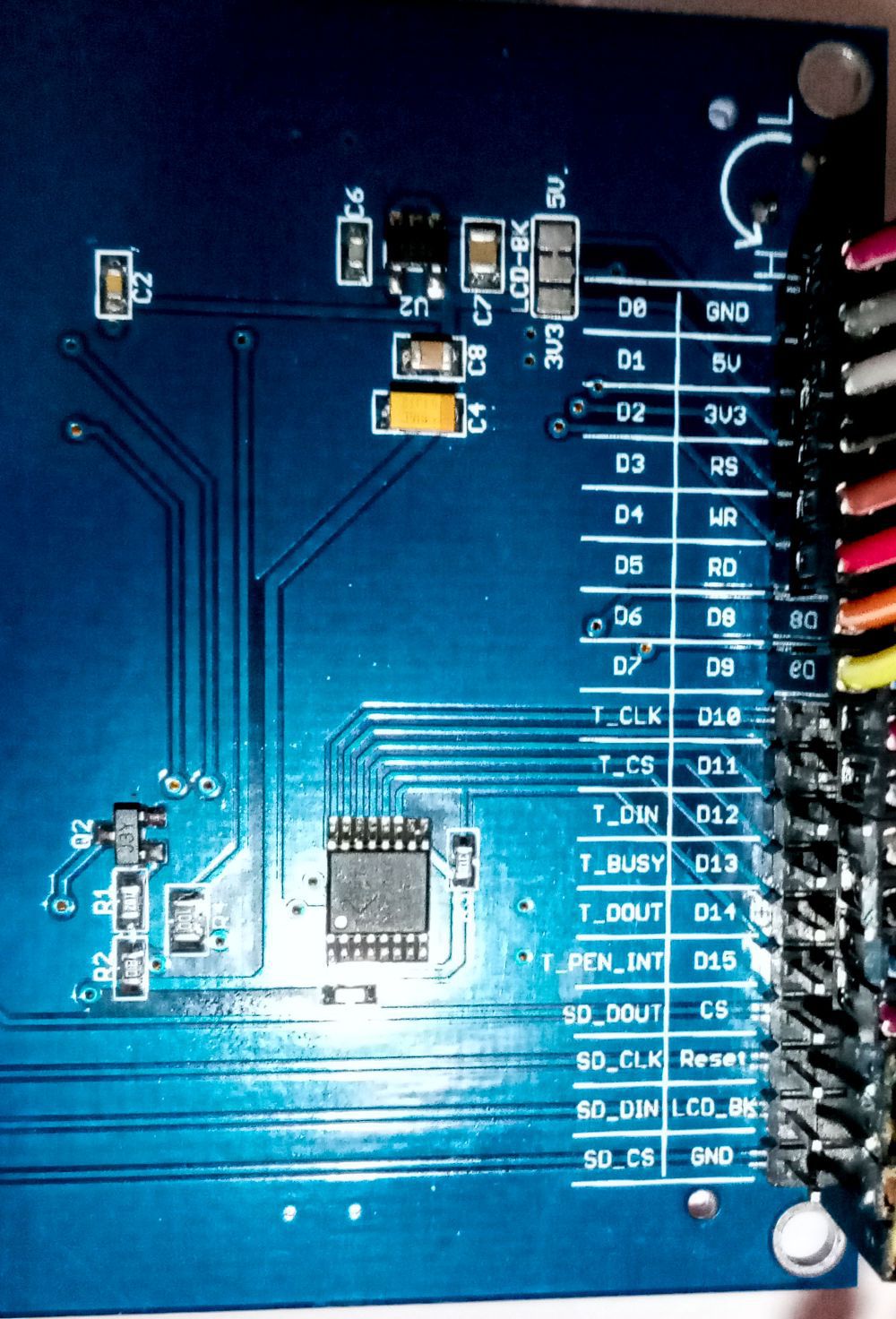

(#) Zserigta hozzászólása Márc 29, 2020 /
Sziasztok, van egy 3.2 colos 36 pines TFT kijelzőm.
Sajnos csak ennyi van ráírva: TFT8K0940FPC-A1-E
Ebből sajnos nem sikerült kiderítenem, hogy milyen CHIP hajtja meg a kijelzőt és így nem tudom használni.
Egyetlen chip látszódik csak rajta, ami az érintőpanel meghajtója: XPT2046
A lábkiosztásról csatoltam 1 képet.
A kérdésem, hogy esetleg valaki megtudja e mondani, hogy milyen chip hajtja meg a kijelzőt?
(#) afp válasza Zserigta hozzászólására (») Márc 30, 2020 /
SSD 1289

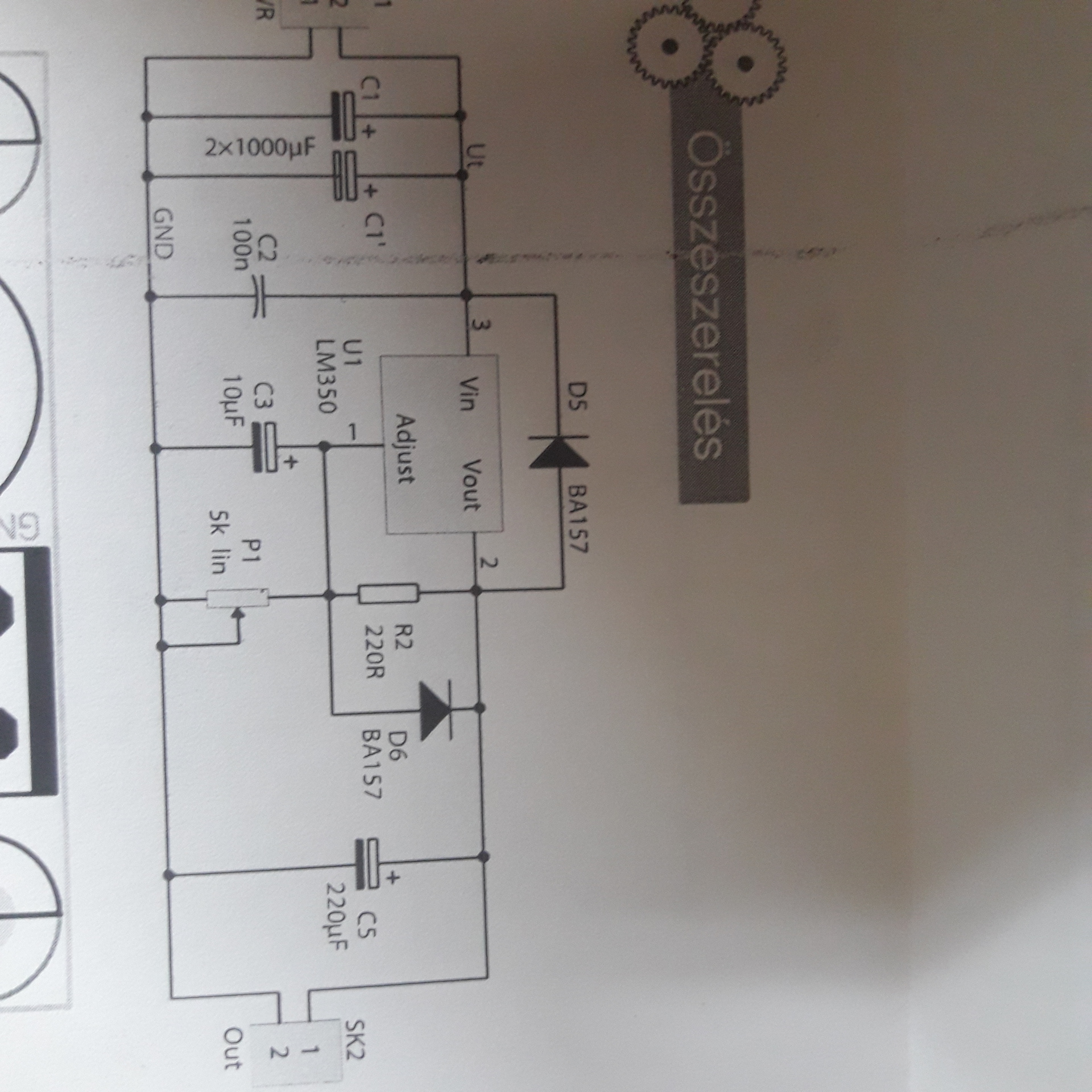

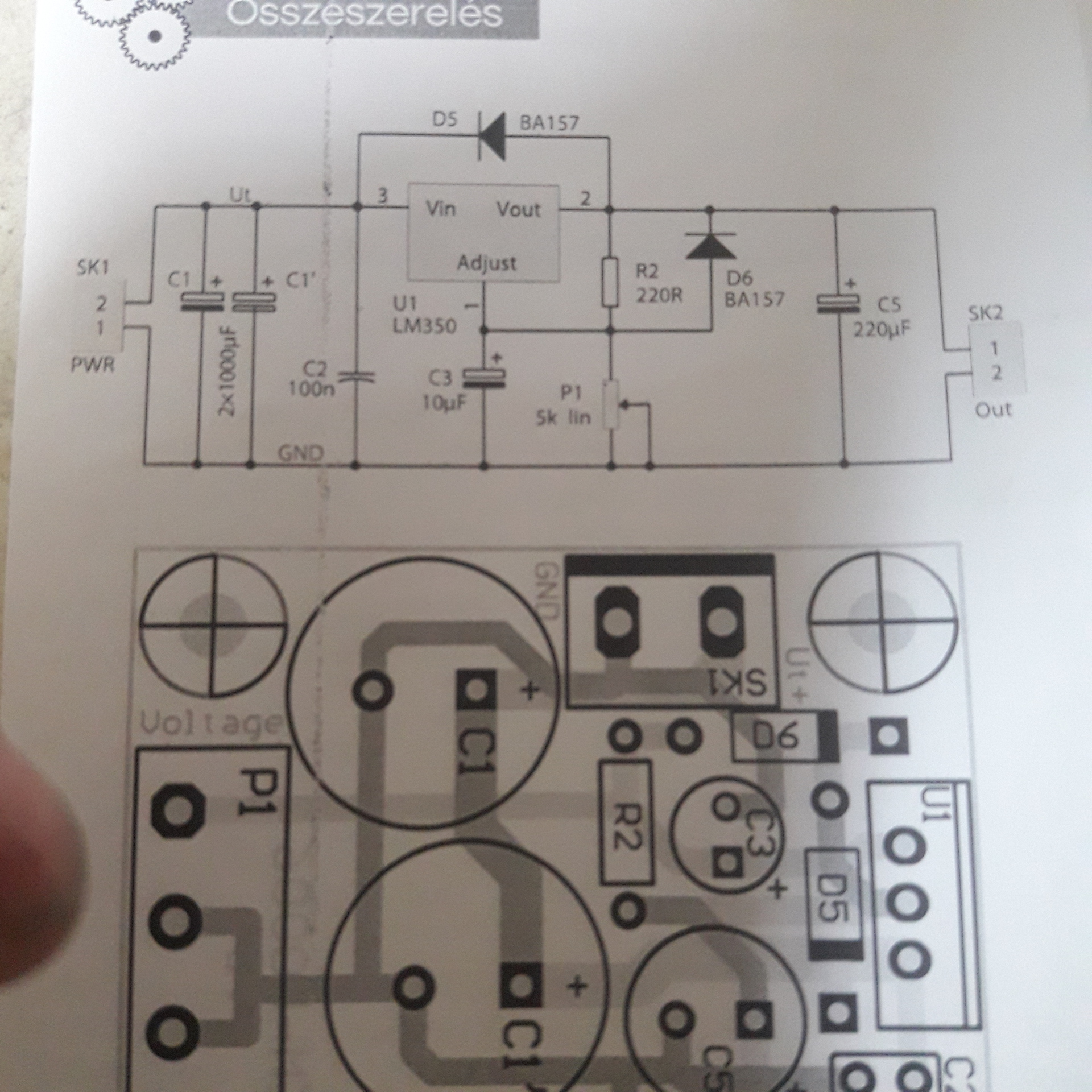

(#) blasz hozzászólása Márc 30, 2020 /
Sziasztok mi a rossebb miatt megy tönkre 2 perc alatt ventilátort vezérelve az LM350T ebben a kapcsolásban?Kellene valamit változtatnom rajta?
(#) afp válasza blasz hozzászólására (») Márc 30, 2020 /
Még egy védő dióda és egy kondi a kimenetre, mint itt?
(#) Zserigta válasza afp hozzászólására (») Márc 30, 2020 /
Erre jutottam én is, csak az erre vonatkozó arduinos példakódok nem mutattak eredményt a kijelzőn.
De akkor még próbálkozok.
Köszönöm szépen.

(#) blasz válasza afp hozzászólására (») Márc 31, 2020 /
Kicseréltem a stab ic-t de nem 350T,hanem 338T,és beépítettem azt a plusz diódát. Eddig úgy néz ki hogy jó lett.
