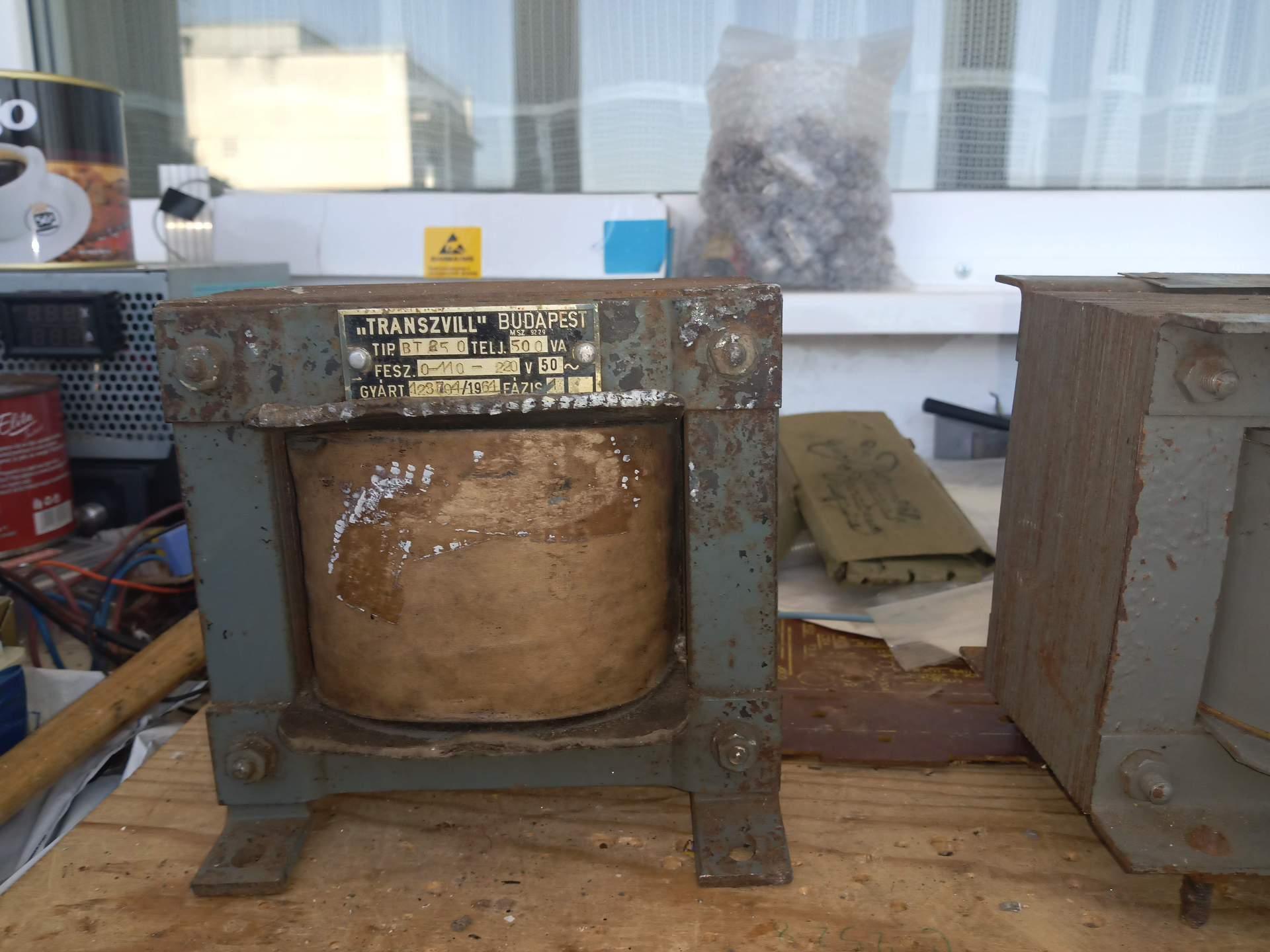

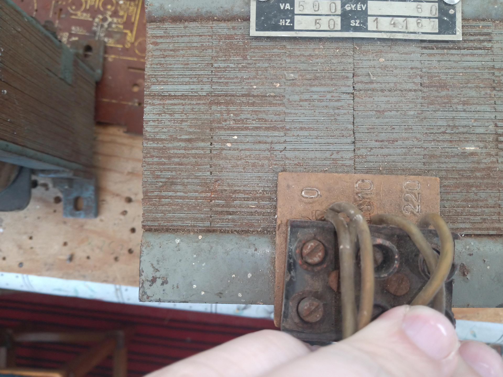

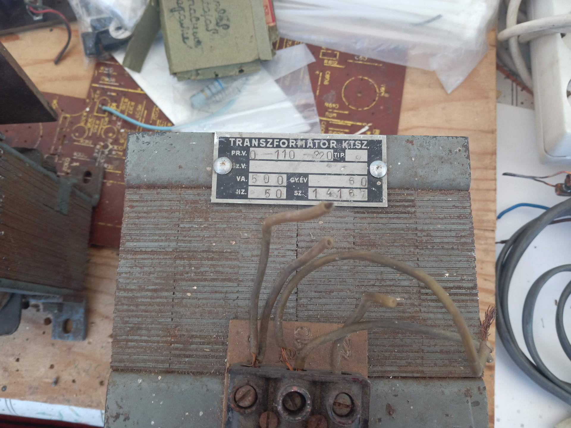

(#) sebestyen_ferenc hozzászólása Ápr 5, 2020 /
A mellékelt képen látható transzformatoroknak egy tekercse van 110 es 220Voltos leagázás.
Kérdésem az hogy nincs szekunder tekercs akkor hogy mire is használtak őket?
(#) proli007 válasza sebestyen_ferenc hozzászólására (») Ápr 5, 2020 /
Hello! Ez az úgynevezett "autó" vagy "takarék" transzformátor. Különböző hálózati feszültség átalakításához van, hogy pld. tudd használni a 110V-os gépet a 230V-os hálózatról is.
(#) sebestyen_ferenc válasza proli007 hozzászólására (») Ápr 5, 2020 /
Köszönöm szépen, valószínűleg szétfogom szedni és újra tekercselni lesz mar szekunder is!
(#) Gafly válasza sebestyen_ferenc hozzászólására (») Ápr 5, 2020 / 1
Lehet más meg a fél "micsodáját" odaadná érte, mert vett/örökölt valami olyan cuccot amt meg nem szerencsés triakos utazó adapterrel használni. Még talán van is külön topikja az amerikai cuccok itthoni használatának...

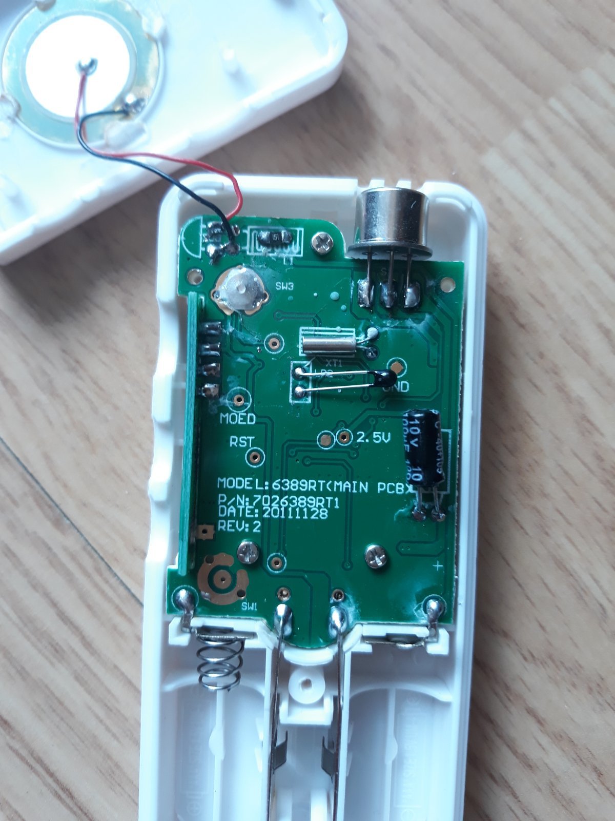

(#) Hank0 hozzászólása Ápr 6, 2020 /
Vettem egy alkoholszondát ebből a webshopból:https://alkopro.hu/, de nem mutat stabil értéket.
Szétszedtem és ez a panel szerkezet fogadott, esetleg az illesztéseknél vagy valahol máshol lehet a probléma ami a pontatlanságot okozza?
Tudom, hogy nem egy drága készülék, de akkor is zavar a dolog.
Köszi.
(#) Chipmunk1960 válasza Hank0 hozzászólására (») Ápr 6, 2020 /
Szia, Nézd meg a másik oldalát is, valószínű ott van a kiöntött µcontroller. De nem tudsz vele tenni semmit. Ha pontos értéket akarsz, akkor kell minimum egy ilyen.
(#) pucuka válasza Hank0 hozzászólására (») Ápr 6, 2020 /
A jobb felső sarokban van egy háromlábú fémtokos érzékelő. Annak a kimenő jelét egy mikrokontroller dolgozza fel, (ahogy előttem is írták) az végzi a jelzés, a kijelző működtetését is.
Az összes amit tehetsz, kicserélheted az érzékelőt, megnézheted, hogy a kvarc (középtájt egy vékony kétlábú hengeres alkatrész, de sok lehetőséged nincs.
(#) Chipmunk1960 válasza Hank0 hozzászólására (») Ápr 7, 2020 /

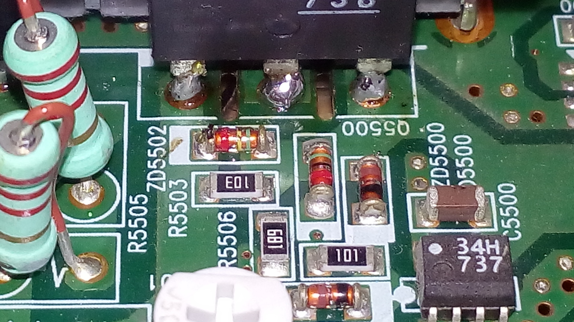

(#) jdani hozzászólása Ápr 10, 2020 /
Hello. A ZD5502 milyen értékű zener?
Balról jobbra: vastag piros, sárga, zöld.
(#) proli007 válasza jdani hozzászólására (») Ápr 10, 2020 /
Hello! Mivel látszatra ez egy Fet (vagy IGBT) GS lába között van, 12..15V körüli lehet.
(#) jdani válasza proli007 hozzászólására (») Ápr 10, 2020 /
IGBT ja, de a színek csak jelzik a pontos értékét.. Csak én nem tudom.
(#) Hp41C válasza jdani hozzászólására (») Ápr 10, 2020 /
Nézz szét ezen az oldalon.
(#) jdani válasza Hp41C hozzászólására (») Ápr 10, 2020 /
Ebből nemigen megyek ki, nem valami egyértelmű. Ha a sárga-zöld az érték, az szám szerint 4 és 5..
De még az irányát se tudom honnan kell olvasni. A vastag piros az eleje, vagy a vége?
(#) pipi válasza jdani hozzászólására (») Ápr 10, 2020 /
A fehér pozició szitából látod az irányát...
(#) jdani válasza pipi hozzászólására (») Ápr 10, 2020 /
OKé, nekem nem sikerült megfejtenem az értékét, ha másnak se, akkor erről ennyit.
(#) afp válasza jdani hozzászólására (») Ápr 10, 2020 /
Nekem sem volt egyértelmű, de ezt találtam:
Piros-sárga-zöld: RLZ18B: 17,2V.
