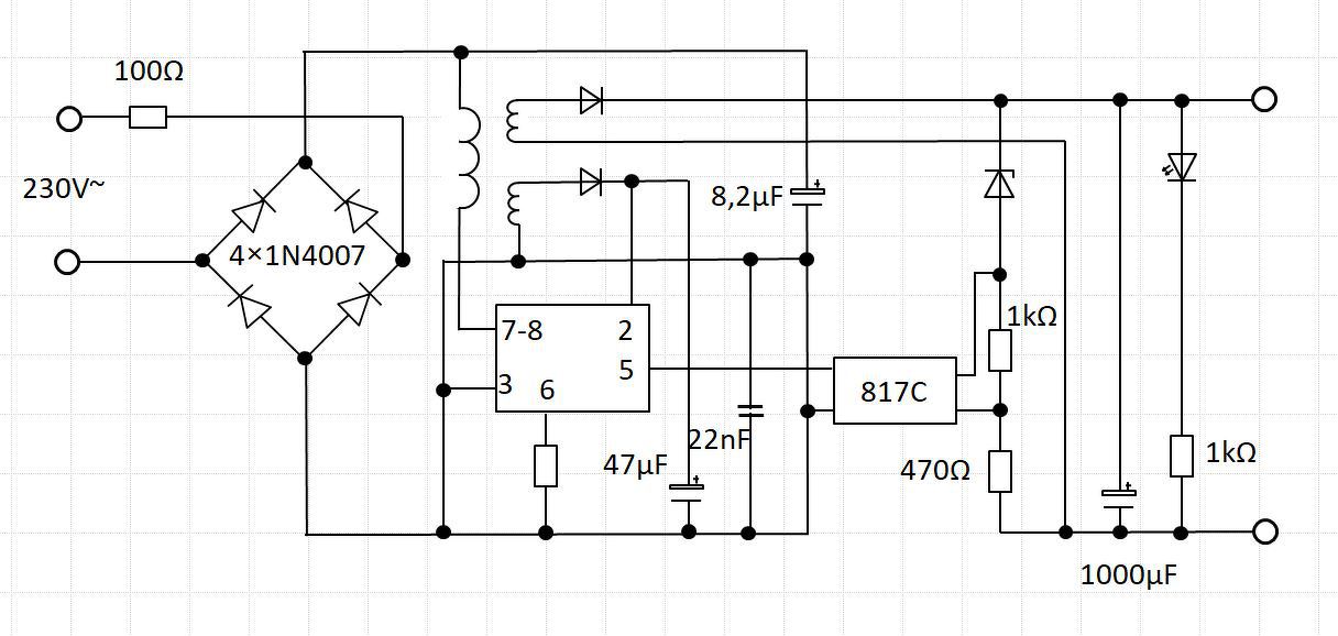

(#) Epu2 válasza pipi hozzászólására (») Márc 19, 2020 /
Akkor hát ha.
Egy másik olcsóbb lenne, de a postaköltség plusz kétszerese.

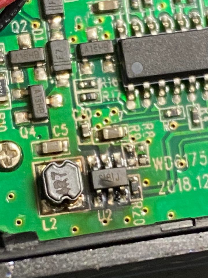

(#) lajos1969 hozzászólása Márc 19, 2020 /
Valami tipp?
Bluetooth füles töltőjében van.
Köszönöm
(#) Patópali válasza Epu2 hozzászólására (») Márc 19, 2020 /
A 22 nF-nak így nincs értelme. Fuss neki még egyszer!
(#) Patópali válasza Epu2 hozzászólására (») Márc 19, 2020 / 1
Próbáld meg itt beazonosítani lábkiosztás alapján:
https://remont-aud.net/ic_power/
A listából szerintem a THX203H hasonlít de nem biztos. (HESTORE-ban kapható).
Még lehet RM6203, SDC603 de ezekről nincs katalógus adat.
A hozzászólás módosítva: Márc 19, 2020
(#) Epu2 válasza Patópali hozzászólására (») Márc 19, 2020 / 1
Nem az a gond, hanem az IC.
A THX203H már akár lehetne is. A bekötés egyezik. Az enyém kissé takarékosabb megoldás. (Kínai)
Nincs mit. Egy próbát megérhet, de előtte az elkókat cseréld! Tápszűrő kondi minimum 350 de inkább 400 Voltos legyen.

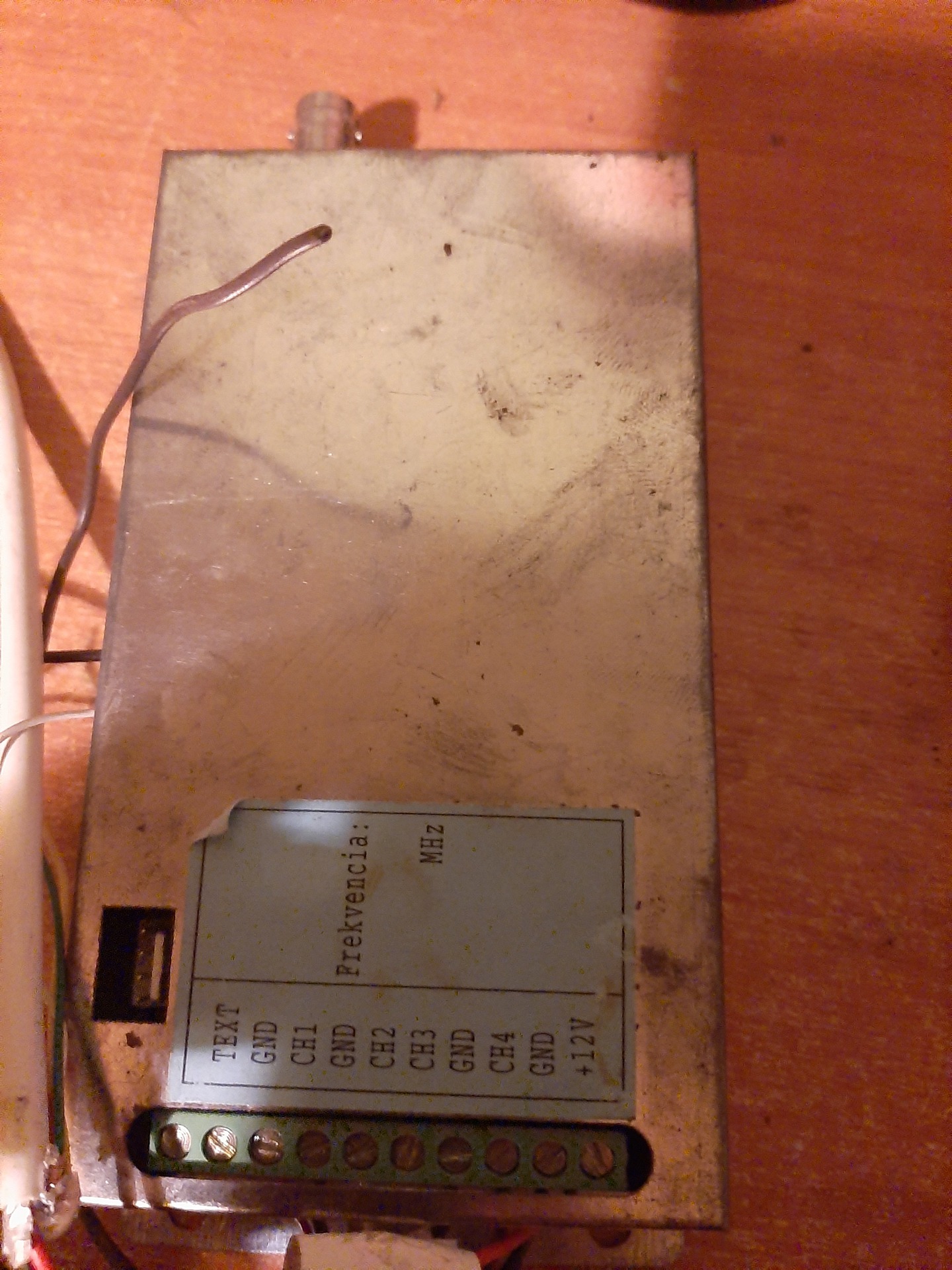

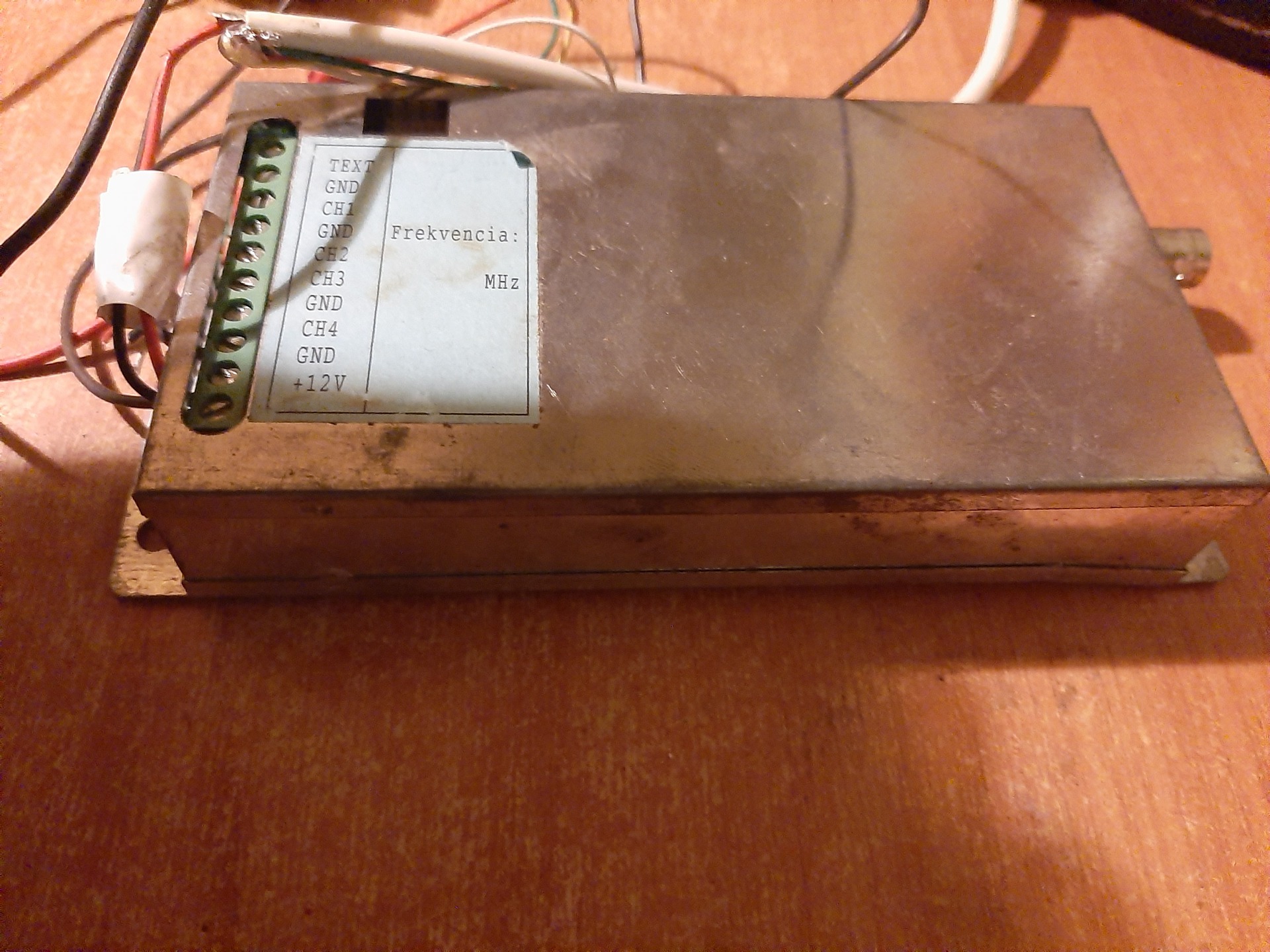

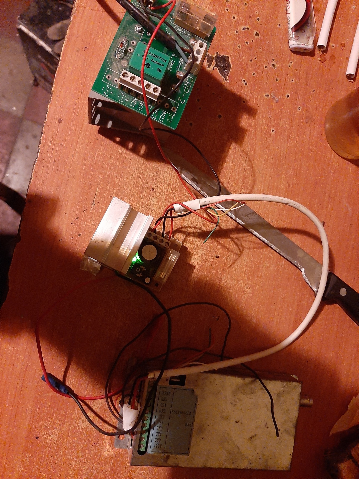

(#) szs hozzászólása Márc 22, 2020 /
Szervusztok!
Megint szakértetlen kérdés...
Ez mi lehet? Én tv valamire gondolok, de semmit nem tudok róla.
Van hozzá 16V-os trafó, 13,8V-ot mutat a fesszabályzó után, még akku is volt valaha rajta, de akitől kaptam, az sem tudja megmondani, mire is szolgált ez a doboz.
Én a többi részét tudnám majd használni, de csak érdekelne, mi lehet ez..
Tudtok segíteni?
(#) Remci válasza szs hozzászólására (») Márc 22, 2020 / 1
Szerintem régebbi távfelügyeleti átjelző, riasztóhoz. Sok mindenre nem tudod használni. Még talán nekem is van valahol 1-2 db.
A hozzászólás módosítva: Márc 22, 2020

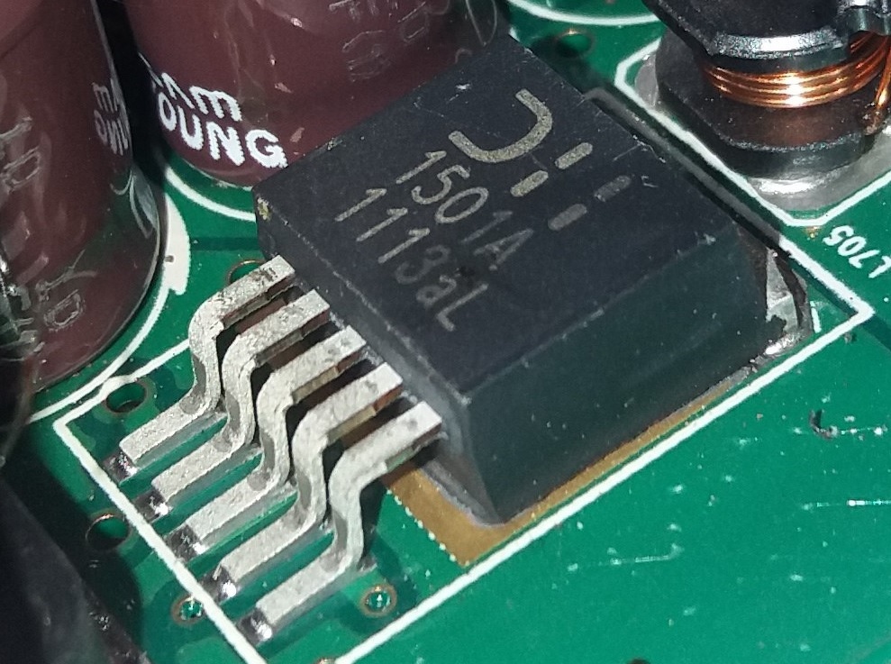

(#) Remci hozzászólása Márc 22, 2020 /
Ezt az alkatrészt meg tudná valaki mondani hogy micsoda? Próbáltam rá keresni, de amit találtam, az nem biztos hogy jó.
AP1501 150Khz, 3A PWM Buck DC/DC Converter
Viszont az adatlapjában azt írja,hogy ebből van 3,3-5-12v-os és változtatható kimenő feszültségű is. Viszont azt nem tudom hogy ez melyik lehet?
(#) szs válasza Remci hozzászólására (») Márc 22, 2020 /
Ó...
Hát akkor őt nem használom fel..
Köszönöm a választ!
(#) kadarist válasza Remci hozzászólására (») Márc 22, 2020 / 1
A 1501A után nincs semmi, tehát ez a változtatható feszültségű változat. A jó adatlap: Bővebben: Link.

(#) Remci válasza kadarist hozzászólására (») Márc 22, 2020 /
Igazából csak a 1501A-t írtam be a keresőbe, erre adta ki az AP1501A-t. Tehát akkor ez jó. Ha beírtam a többi számot is, akkor már semmi értékelhetőt nem találtam. De legalább most már tudom hogy nem fix feszültségű. Nagyon köszönöm.
Mert ugye ennek a típusa az AP1501A és nem az AP1501. Mert olyan is van és ott más a marking code jelentése.

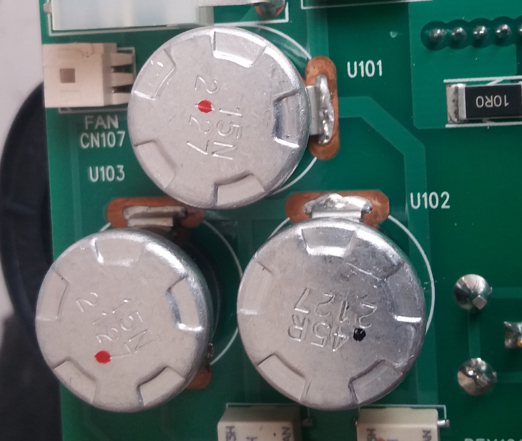

(#) Remci hozzászólása Márc 23, 2020 /
Ismét van 3 alkatrész, amit nem tudok beazonosítani. Én valamiféle termosztátra gondolok, de a tetején lévő feliratokon kívül nincs rajta semmi. Multiméterrel mérve,mind a három szakadást mutat. Esetleg felismeri valaki?
(#) pipi válasza Remci hozzászólására (») Márc 23, 2020 /
Szerintem is. Pl:Bővebben: Link A kapcsolási hőfokot a tipusszámból kell kivarázsolnod. Ezekből van ami adott hőmérséklet felett bontó, van ami záró... Óvatosan nem magas hőmérsékletű pákával megmelegítheted a tetejét kapcsol-e.
(#) Remci válasza pipi hozzászólására (») Márc 23, 2020 /
Ez oké, de hiába írom be a keresőbe többféle képen is,semmi értelmeset nem dob ki. A melegítésen túl vagyok,így is-úgy is szakadást mutat.
(#) afp válasza Remci hozzászólására (») Márc 23, 2020 /
A 15N-re azt találtam, hogy 10A-es és manuális reset-es, vagyis a másik oldalán kell lennie egy gombnak, amivel újra zárttá lehet tenni. Melegítés hatására bont.
1/2" disc thermostat / klixon néven lehet keresni.
45R-re én sem találtam semmit.
A hozzászólás módosítva: Márc 23, 2020
(#) pipi válasza afp hozzászólására (») Márc 23, 2020 /
Ha tudod mit csinál a cucc akkor következtethetsz a høfokra ...

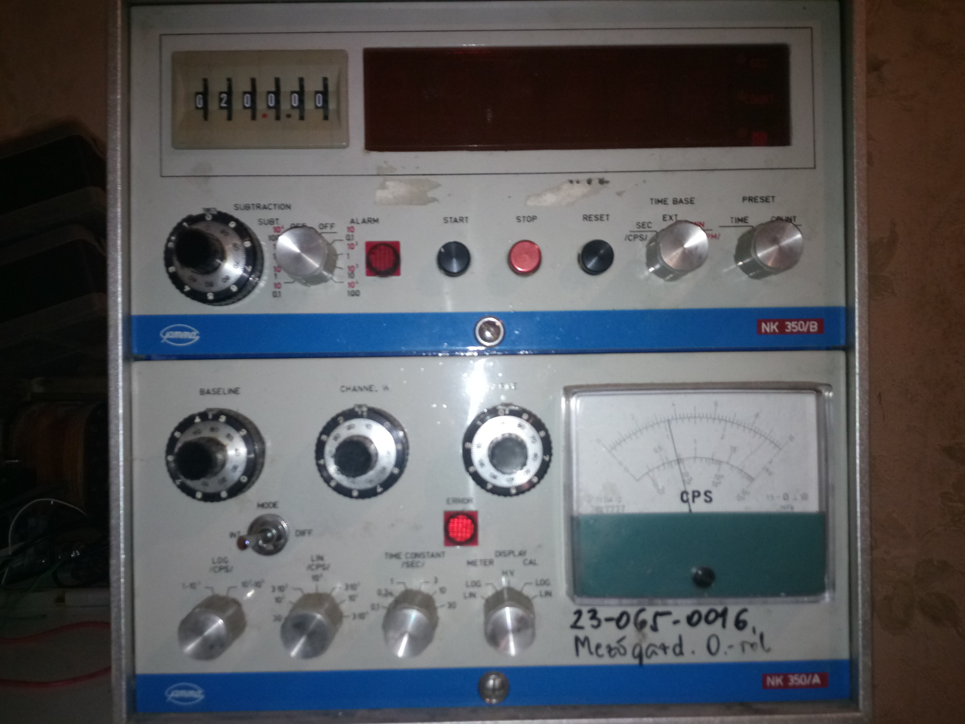

(#) zamatőr hozzászólása Márc 23, 2020 /
Van egy bontásra szánt készülék. Ismeri valaki , mi lehet ez?
NK350/a és NK350/B felirattal nem találok róla információt.
(#) vision61 válasza zamatőr hozzászólására (») Márc 23, 2020 /
Itt megtalálhatod, mik ezek, és minek a részei voltak.
(#) gyerek67 válasza zamatőr hozzászólására (») Márc 23, 2020 /
Hmmm!
A CPS-ben skálázott műszer (beütés per secundum) alapján azonnal egy sugárzásmérő ugrott be...
Bocs, szakmai ártalom!

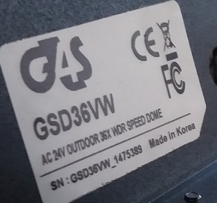

(#) Patópali válasza Remci hozzászólására (») Márc 23, 2020 /
Minek a panelja és látni kéne a perifériát is!
(#) Remci válasza Patópali hozzászólására (») Márc 23, 2020 /
Ez egy Speed dome kamera panelja, erre csatlakozik a tápfeszültség, ezen van a kamera kimenet csatlakozója,meg még pár csatlakozó. Ez egy szalagkábellal van rákötve a fő panelra, amin a forgató motorok, kamera,stb csatlakozói vannak. Hétvégén megint szétszedem és lefényképezem, de vissza rajzolni nem fogom, kétoldalas panelen van és nekem az túl bonyolult
A tipus alapján sem találtam rajzot róla.
