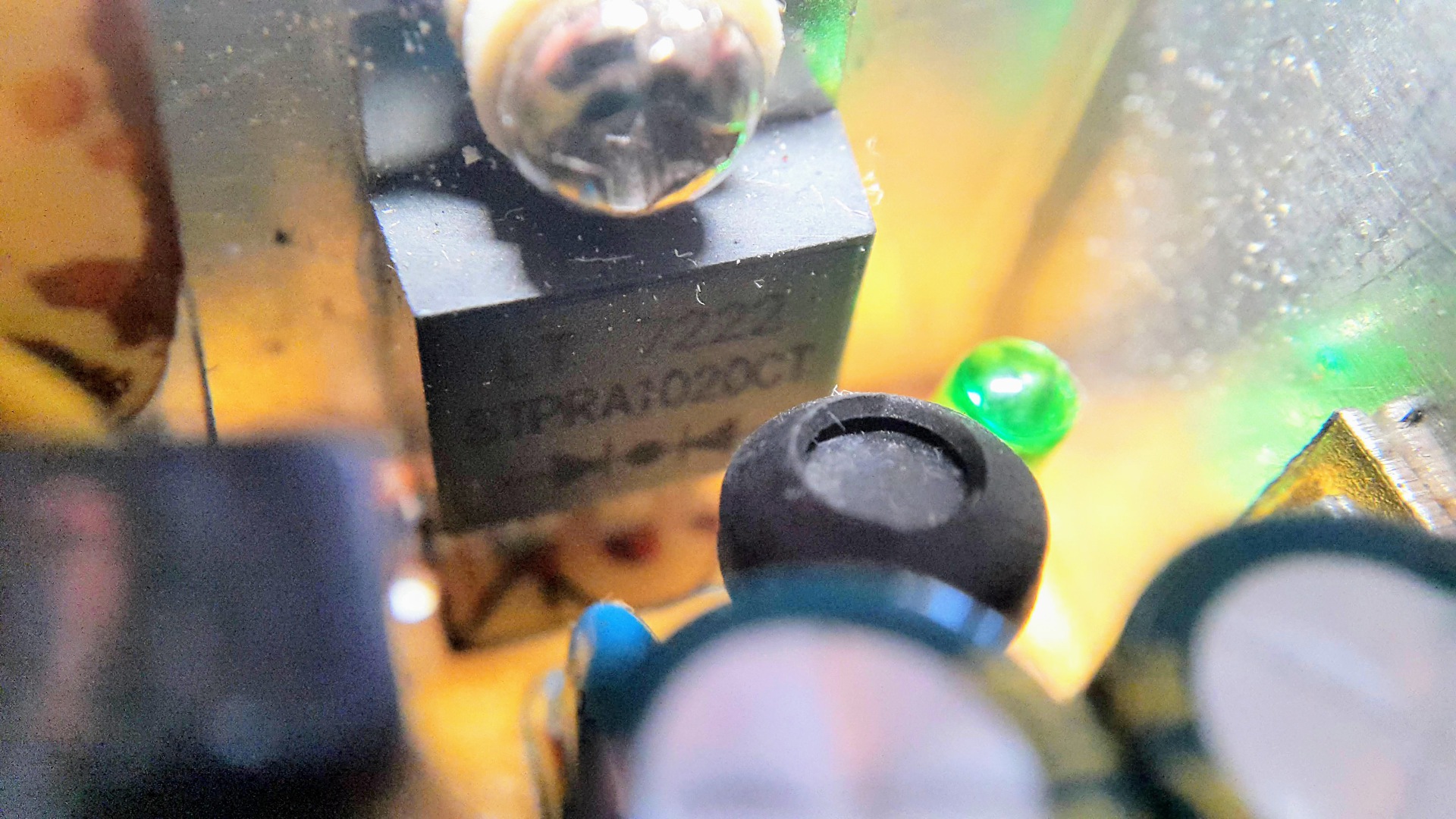

Újabb segítséget szeretnék kérni. Pár éve nem működő tápban kicseréltem a rossz állapotban lévő kondenzátorokat, ami után a táp működött, de pár perc után kénytelen voltam kikapcsolni égett szag miatt. A bal oldalt látható valami (talán dióda) égett szét....Nem tudom milyen típus vagy mivel lehetne helyettesíteni, egyáltalán mi a szerepe... De leginkább a kérdés, hogy mitől éghetett szét? (Lehet hogy párszor elhajlott a szerelés során) Az eredeti kondik 2x 10V 1000µF helyett csak 2x 16V 1000µF tudtam beszerezni. A másik kettő cserélt kondi teljesen azonos a régivel. Köszönöm

A panel aljáról is tehetnél fel képet. Én úgy nézem, hogy az egy védődióda lehetett, és fordított polaritással volt bekötve a káros "visszahatások" meggátlására tehették bele. De azért a szekunder oldali egyenirányítókat megmérhetnéd, hátha valamelyik zárlatos lett. Nem lehet, hogy forrasztáskor valamit rövidrezártál?

Mégegyszer átnéztem a forrasztásokat, de úgy látom nem zártam rövidre semmit.
Feltettem pár képet, remélem azt mértem meg amit javasoltal, ha nem akkor legy szíves bökj rá az egyik képen, hogy mit kellene megmérni. Cseréljem ki a kiéget védődiódát? Milyenre ? 1n4448 jo lenne? Köszi az eddigieket.

Most mérd meg a balra lévő diódát is!
Abban az áramköri részben lesz a hiba mert abban a körben van az eldurrant védő dióda. Ebben a körben van a visszacsatoló ág ami vezérli a primer oldat az optocsatolón keresztül. Valószínűsítem ez az 5 Voltos ág. Vedd ki az eldurrant dióda darabokat és pucold le a panelt tisztára! A kimeneti védő dióda nélkül is menni kell a tápnak, ha más hiba nincs, (szerintem). Az 14N4148 szerintem nem jó az elrobbant dióda helyett, oda más kellhet. A hozzászólás módosítva: Ápr 2, 2020
Idézet: „Az 14N4148 szerintem nem jó az elrobbant dióda helyett, oda más kellhet.” Ez lemaradt: Zener vagy varisztor. A hiányzó " dióda nélkül csak feszültségeket mérj a kimeneteken, ne kapcsold készülékre! Ha megvannak a feszültségek írd meg és folyt köv. A hozzászólás módosítva: Ápr 2, 2020
Ezt a négy forrpontot pedig forraszd át!
