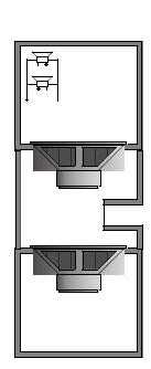

A következő kérdésem, láttam bandpass dobozt, olyat lehet 2 hangszóróval? egymással szemben, és középen a "légtér"? Ha PC-hez kötöm amin van Center/Bass jack akkor az összegző és aluláteresztő szűrő offolható a rendszerből? és akkor elvileg "csak" egy aktív szubládát kell összehozni. Köszönöm előre is!!
Na en lattam ilyen bandpasst, mellekeltem kepet, de a meretezeserol semmit sem tudok. Mondjuk ez egy kicsit mas, mint ahogy te elkepzelted.
én a subot egy hangszoróval oldotam meg, én nem értek a bandpass dobozokhoz ezért nem is tudom azokat hogyan alakitsák ki
A PC hangkaritól meg a lejátszó progiktól függ, hogy a kimenetelen megoldja a mélyhang problémádat, ha ez teljesül akkor jöhet az aktív láda!
Hmmm a bandpass láda...
Jó hangja tud lenni,másnéven osztott kamrásnak is szokás "csúfolni" Nekem is van képem,úgytudom sokféle hangszóró jó bele :yes: Üdv!
