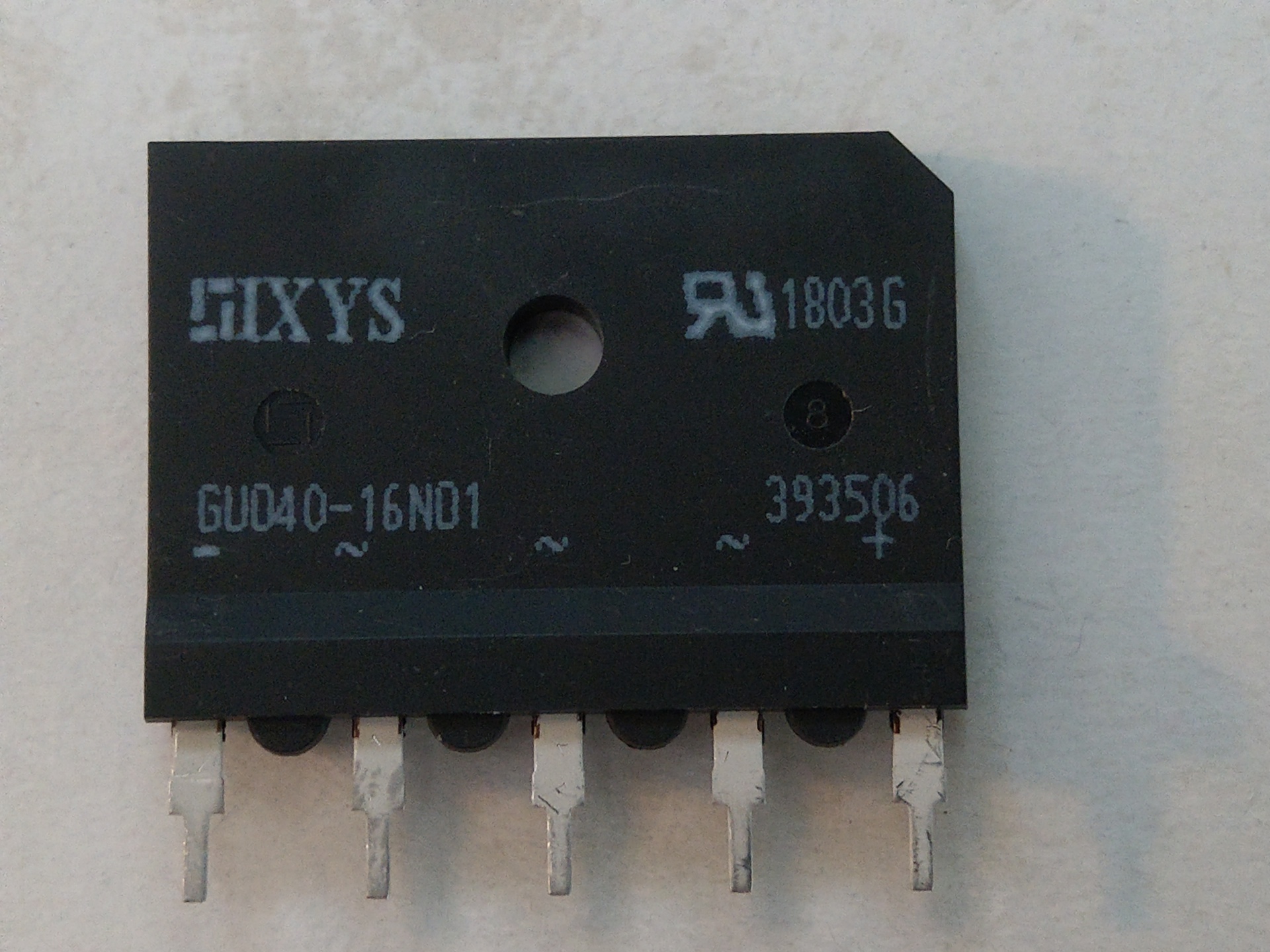

A mellékelt képen látható három fázisú egyenirányító felhasználható-e egy sima "mezei" tápegység egyenirányítójaként? Ha igen mi a bekötése? Bármelyik kettő ~ra mehet a trafó szekundere? Köszönöm!
Helló!
Köszi, közben megtaláltam a híd kapcsolását, ![]() Azt hiszem ez bírni fogja a gyűrődést....
