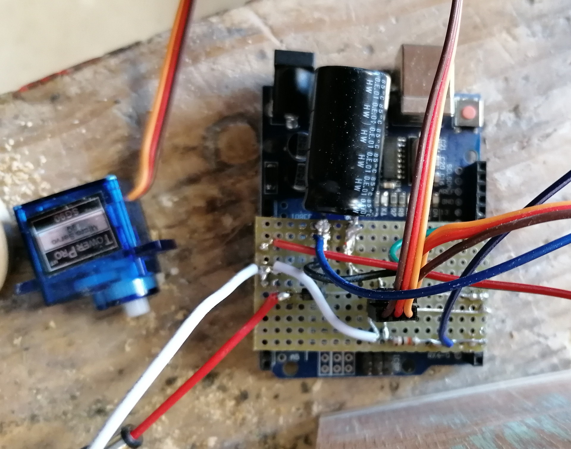

Most kezdtem szervóval "dolgozni" először. (Unseless Box készül Unokámnak) Sikeresen összeraktam az áramkört, teszteléshez egy 7,5V DC tápot használtam. Kisebbik motor reszketett, rángatózott. Gyorsan lekapcsoltam (max 15 másodperc telhetett el). Tápot mérve 13V jött ki rajta! (Tudom, előtte kellett volna mérnem - naivan hittem a feliratnak) Kérdésem az, hogy emiatt gyengülhetett a motor ereje? Mert nem tudja lekapcsolni a kapcsolót, minimális erő van benne ![]() Mert rendelnem kell akkut, ha a motor is elszállt, akkor azt is rendelek másikat együtt...

Arduino külön tápról megy (PC, usb), jelenleg csak egy 800mA tápot találtam kéznél, amin 6,7V jön ki. Persze mikor beindul a motor, leesik 4,7 körülire is (digiten nem látni rendesen ugye)
Akkor azt mondod, a szervó megúszhatta, nem kell új?
Hogyan kapta a szervo az áramot? Az Arduino 5V-s lábárol? A helyes alkalmazás ha a külsö tapot (7-12V-ig) az Arduino táp csatijába kapcsolod és a szervot a leirás szerint az 5V meg a GND közé csatolod, a vezérlést meg valamelyik PWM portrol kapja.

Legelső próba alatt úgy volt. (ott még nem volt erőteszt) De tartottam tőle, hogy a tesztpaneles betápom nem bír 1A sem nagyon...
És nem mertem Arduino 5V-n sem hagyni a két motor tápját (azt írtátok (mert olvastam ám! ), hogy sokat eszik), Arduino UNO 5V kimenete némelyik adatlapon max 20mA van írva....
A kimenet igen, de neked nem a kimenet kell, hanem a jobb oldalon a táp pinek, Ott ahol az A0-A6 van. Azoknak semmi köze a procihoz. Az Arduino tápja 1 A-t tud adni, ha a dugasztáp erre alkalmas. A szervo akkor eszik sokat, ha mozog - föleg ha teher is van rajta. Fejlesztésre meg arra a kapcsolora elégnek kell lennie ( ha a dugasztáp nem esik össze).

Tehát: első éles teszt a "rossz" táppal volt. Azóta másik táp van, itt jó a fesz (6,5Vüresen), de kevés a teljesítmény (800mA), tudom.(De egy SG-90 motornak elég kéne hogy legyen, szerintem) És igazából elsőként az érdekel, hogy jó-e lehet még a szervóm, vagy tönkretette a 13V.?. Azután pedig az fog érdekelni, hogy tápról tud-e menni a dolog - mert akkuval jön a probléma -> a töltés....
Ha a szervod mozog, akkor nincs baj. Az elektronika megy általában tönkre 8 V felett. Ez a tönkremenetel azzal jár, hogy nem mozog. Ha mozog, akkor nem szokott baj lenni.

Egy ötlet, ami lehet hogy segít a problémádon. Mások már megmérték különféle szervokon az áramok alakulását, itt megnézheted, bár az SG-90 nincs közte. A lényeg, hogy impulzus szerűen kell nekik az áram. Ha hosszú hozzávezetéseket használsz, és nincs eléggé megpufferelve a táp, okozhat olyan bajokat, amiket írtál. Tehát a szervó táp pontjára minél közelebb a szervohoz tegyél egy minél nagyobb puffert, pl.: 1000µF 16V, lehet több darabot is. Ha nem kell hosszú bekötő vezeték, azt is lerövidítheted a szervon. Nekem látványosan segítettek a szervok dinamikáján ezek a lépések.

Gyári tápban szerintem 1000u-nál nincs több.. Shield-emre először 330u volt, azt gyorsan lecseréltem 2200-ra pár tizednyi javulás volt "látható" - amennyire egy digit multin lehet látni (de ezért nem veszem elő a szkópom, ami van 10kg biztos )A shield-től a szervóig a gyári vezetékeik kb 20cm.. De szerintem hagyom akkor a táp megoldást, ha 2A kellene hozzá, olyan úgysincs itthon.... Most 2 ötletem van, első 4 vagy 5db AA akku - csak azokat nem szeretném forrasztani és tartó meg nincs kéznél. Másik: 2 régi telefon (este feltettem tölteni) akkuja sorba kötve... Ennél viszont a majdani töltés okoz fejtörést....

Elég a nagy kondi, mert nagy áram csak akkor jelenik meg amikor billenti a kapcsolot, terhelés nélkül általában kevesebb mint 1 A kell, legfeljebb az indulás pillanatában szippant egyet.

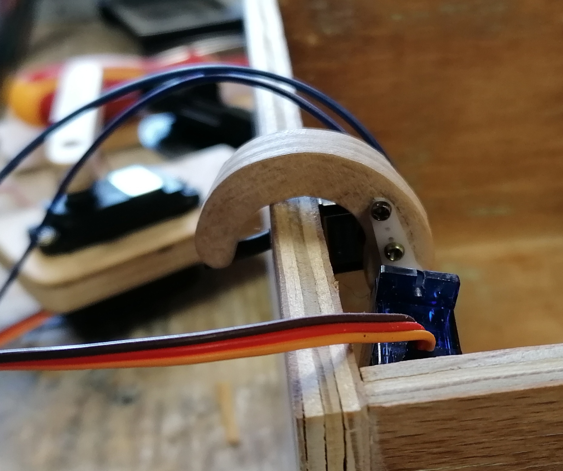

Kb 4cm a kar. Mindjárt csinálok képet....
Itt vannak.
Ami a videon van azt mind tudjuk, de a te szerkezeten alig látni mit és hogyan mozgat. Probáld valamilyen más szögböl lefényképezni. Az elektronika most nem érdekes. A képröl nem látom hogyan nyul ki a kar a kapcsolohoz. Mindjárt keresek egy pontos rajzot.
Csináltam kisebb kart, most a felfogatáson dolgozom..
Fontos a szervo nagyon merev rögzitése, hogy ne mozduljon abban a pillanatban amikor kapcsolni kell.
Okés ezzel a rövid karral; már mindig lekapcsolja. Köszi!
