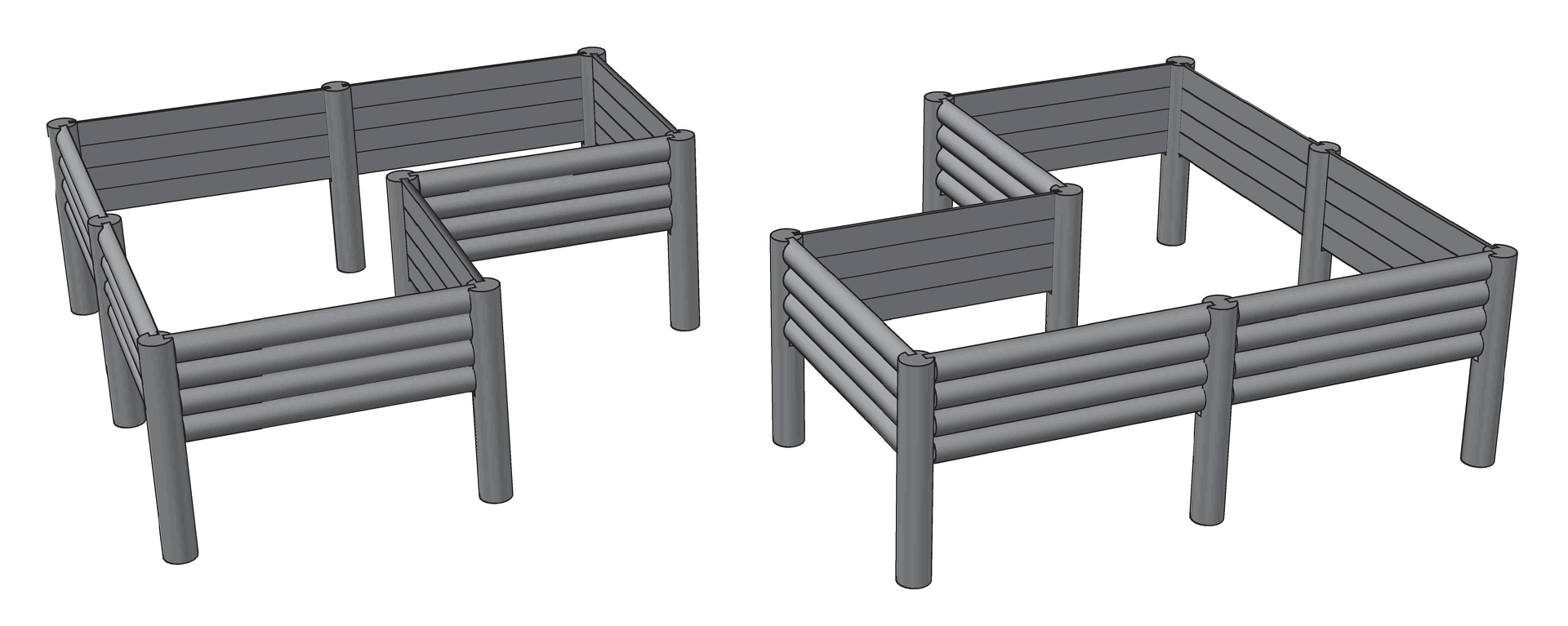

Ha csinálok egy magaságyást, lakkozott lambériából, milyen élettartamra számítsak, szerintetek hány évet bír ki?
(#) nagym6 válasza nedudgi hozzászólására (») Ápr 7, 2020 / 1
Alig számít a lakk, szinte semmit. Mélyen beitatva pld.: bitumennel lehet tartósabbra csinálni, de azt nehéz otthon rendesen megcsinálni. Esetleg napokig állna valamilyen híg anyagban, jobb lehet. Keményfa már sokáig bírná, de a lambéria szerintem nem az.

Kiemelt ágyást nem készítenek lambériából. A várható talajnyomás ettől nagyobb inerciájú szerkezetet és keresztmetszeteket kíván.
Az égetés elsősorban látványfokozó technológia. Az akác önmagában is nagyon tartós fafaj. Azt nem nagyon kell külön konzerválni. A fenyőfélék konzerválásának éppen az a célja, hogy a rájuk jellemző könnyű feldolgozhatóság, az alacsony ár, a minimális deformációs hajlam, és a könnyű beszerezhetőség egészüljön ki egy fokozott tartóssággal.

Lambériából nem lehet ilyet építeni, az nem elég stabil ehhez.

(#) nedudgi válasza Alkotó hozzászólására (») Ápr 8, 2020 /
Azt sajnos tudom (illetve utána tudok nézni), miből, hogyan kellene megoldani, de abból kell dolgoznom, ami itt akad a ház körül, az pedig a fél collos lambéria.
(#) Rosszmáj válasza nedudgi hozzászólására (») Ápr 8, 2020 / 2
Milyen magas talajréteg menne bele? Mert szerintem, ha 20 cm elég (retek, hagyma, eper), és kb. 1x1 méteres, jó oda a lambéria.
2x lefesteni 3 rész Lazurán + 1 rész Lignoprot + 1 rész lakkbenzin keverékével és kibélelni pl. tófóliával.
(#) Alkotó válasza Rosszmáj hozzászólására (») Ápr 8, 2020 /
Víztárolón kívül nem bélelünk semmit a kertben fóliával. Életet akarunk teremteni, nem növényeket rothasztani. Még a komposztálót sem béleljük, pedig ott éppen a rothadás a cél.
Általában nem kell bélés semmilyen. Bizonyos esetekben indokolt lehet a geotextillel történő bélelés (ezt én szoktam javasolni saját építéseimnél). Ettől azt várjuk, hogy a vizet átengedi, de a talajfolyást jelentős mértékben visszatartja.
A lambéria, azért lambéria, mert maximum 13 mm vastag. Ebből képtelenség olyan 1x1 m-es keretet készíteni, ami a minimálisan elvárt merevséget ígérné.

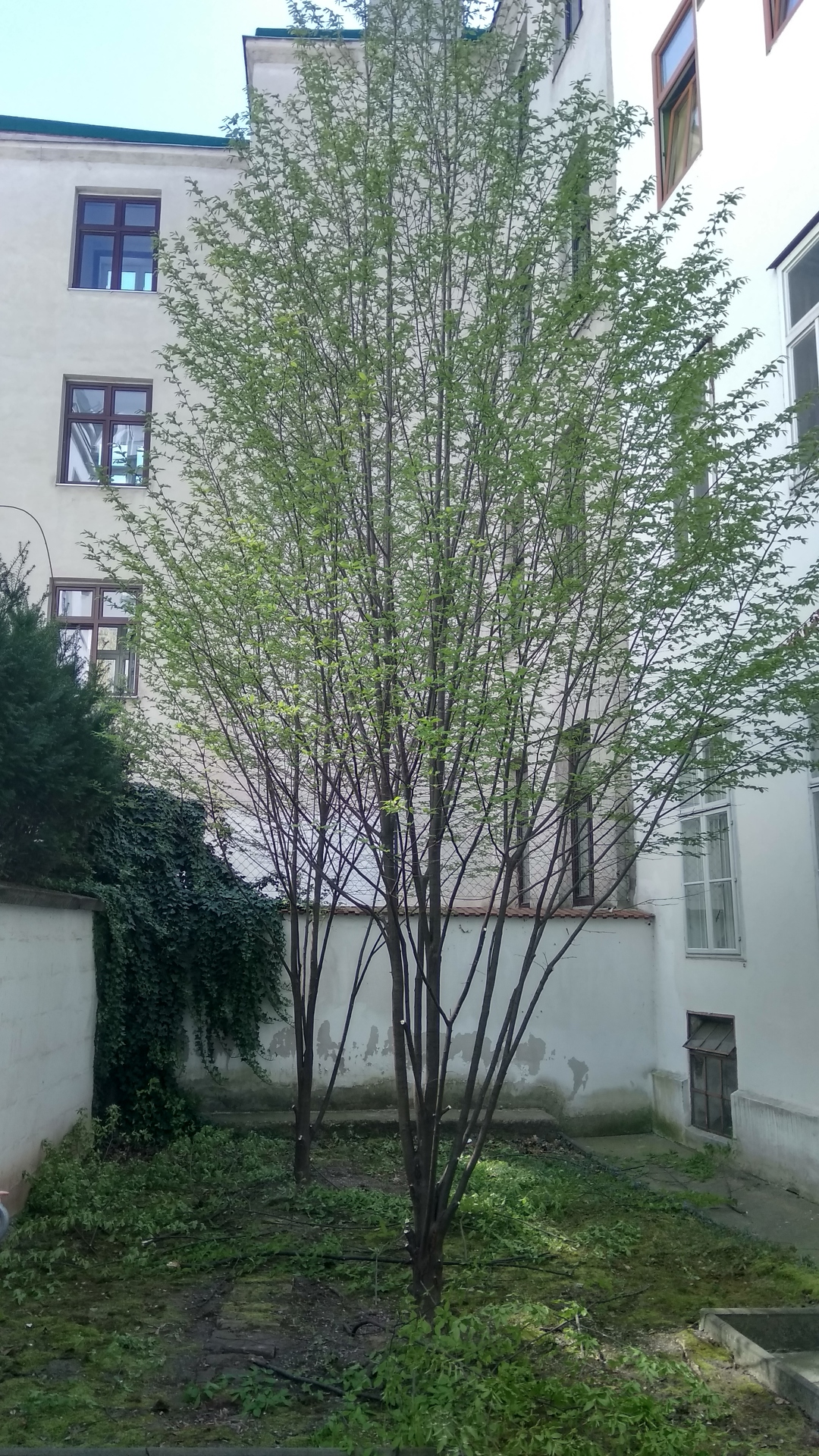

(#) Kovidivi hozzászólása Ápr 11, 2020 /
Hello.
Mit kellene ezzel a bokorral/fával kezdeni? Jó lenne, ha a növények alatti terület használható lenne. Egyáltalán ez bokor vagy fa?
Köszi.
