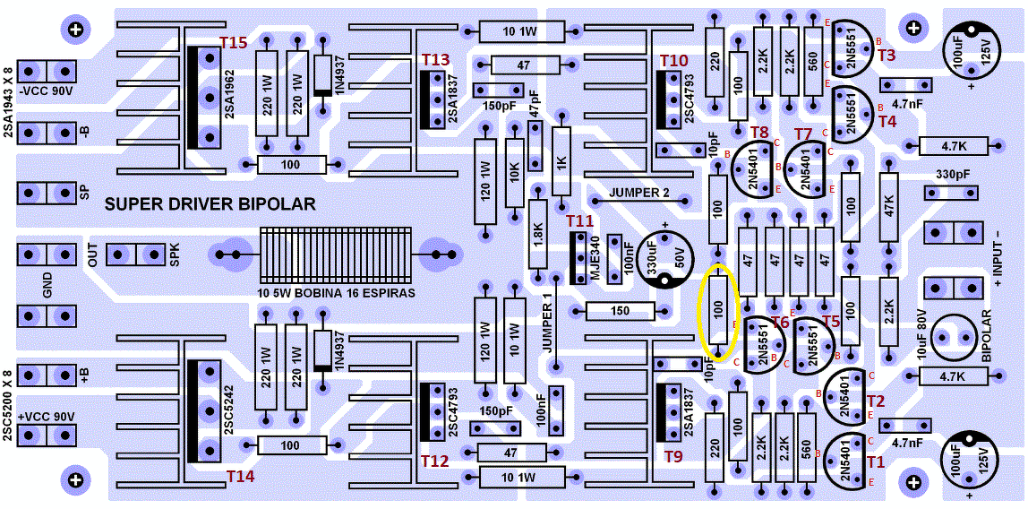

Konkrétan 29.3V
(#) reloop válasza mapetek hozzászólására (») Ápr 12, 2020 /
A biztonság kedvéért ráírtam a lábak funkcióját.
(#) mapetek válasza reloop hozzászólására (») Ápr 12, 2020 /
Kis szünet. Kb 1 óra
Akkor sajnos tovább kell bontanunk. Távolítsd el a bekarikázott 100 Ω ellenállást, hátha onnan szivárog be a pozitív feszültség. Utána mérd ismét a 10k ellenálláson eső feszültséget!
Szerk.: szünet OK.
A hozzászólás módosítva: Ápr 12, 2020
(#) reloop válasza reloop hozzászólására (») Ápr 12, 2020 /
Ha már méregetsz, nézd meg T5, T6 üres emitter láb helyén -17,8 V-e a feszültség.
Sp 0v
10k 0v
Akkor T5, T6 üres emitter forrpontok feszültsége következik és talán végére is érünk.
T5, T6 emitter láb helyén -17.6 V
Nem várt helyes érték.
T6 bázis forrpontja? Valamint feszültségmentesek-e a pozitív oldali 2k2 ellenállások?
2k2 feszültségmentesek
T6 bázisa 16.6 volt testhez képest.(azt nem tudom miért)
Sajnos megesik, hogy a NYÁK megszívja magát maratószerrel és szivárog rajta az áram. Ez még "ecetes ollóval" sem jön ki belőle.
Másik NYÁK-lemezt, vagy száraz eljárást javaslok.
Köszök mindent.
Minden percét élveztem, imádok hibát keresni (pláne ha van valaki aki segít)
Mégegyszer köszönöm.
Tiéd is az érdem, mert maradéktalanul együttműködő voltál.
Párját ritkító a jelenség, hogy a NYÁK-ban elég távoli helyre 29,3V/10k, azaz közel 3 mA szivárogjon.
