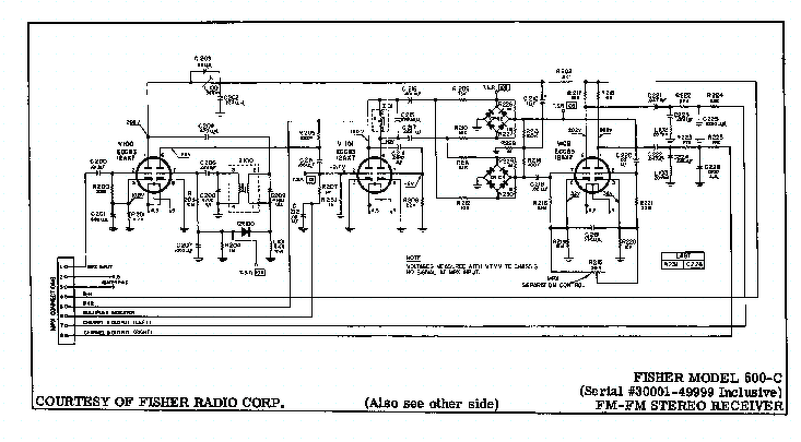

(#) tunerman válasza pucuka hozzászólására (») Márc 27, 2020 / 1
Itt egy régi The Fisher csöves MPX dekóder kapcsolási rajza, a pilotjelet használja fel kétszerezés után...most ugyanez az oszcillátor nálam PLL pontosságú vezérlést kap.
A dekóder főbb egységei gyakorlatilag azonos elven működnek tovább.
TJ.

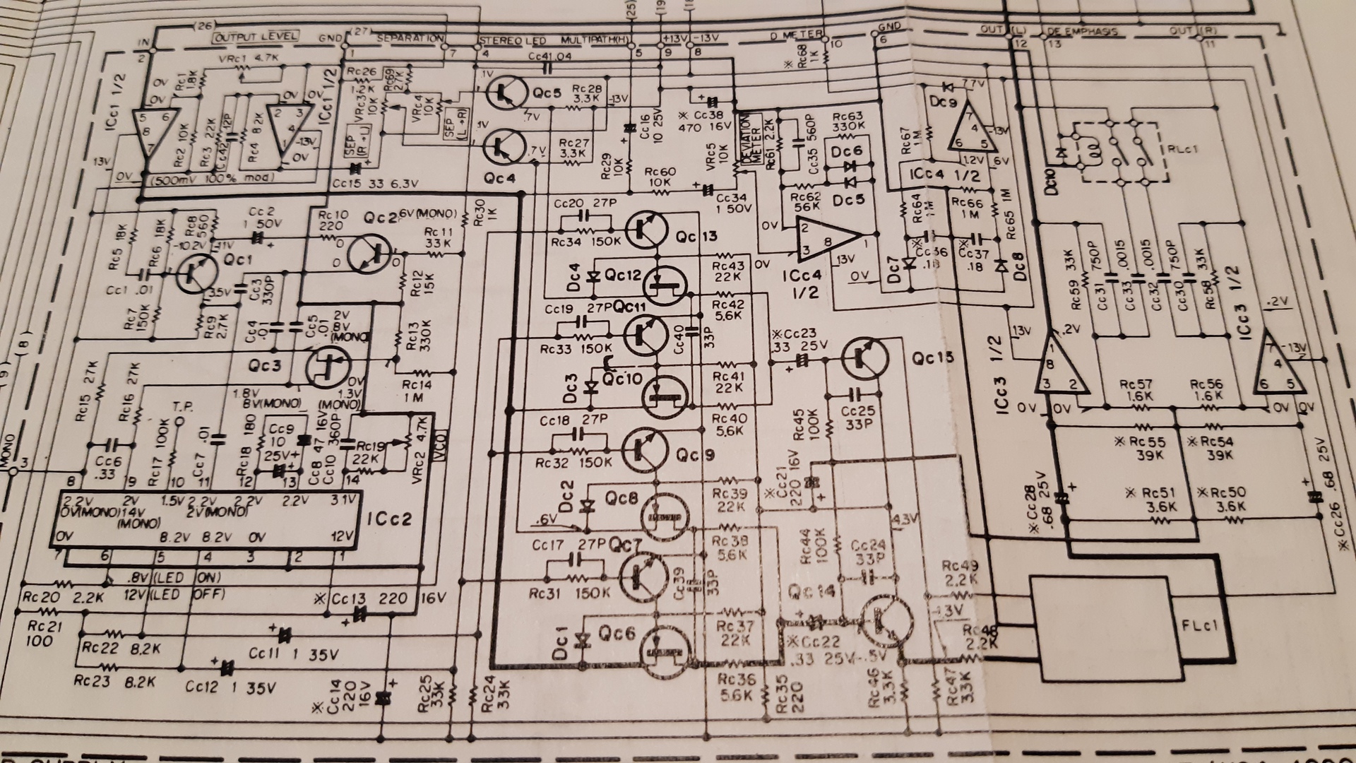

(#) tunerman válasza sdrlab hozzászólására (») Márc 30, 2020 /
Leírasod alapjan az a JLH 400 FM tuner MPX dekódere lehetett, amit később maga a tervezője módositott különböző problémák miatt.
Ennek a JFET-s kapcsoló megoldásnak már 1976-ban megjelent egy jól kidolgozott változata - a Kenwood 600T FM tunerben. Nekem volt ilyen tunerem, jól kiismertem a hangját, annál most jobbat szeretnék építeni.
Na - majd az elektroncsöves verzió kitesz magáért
TJ.

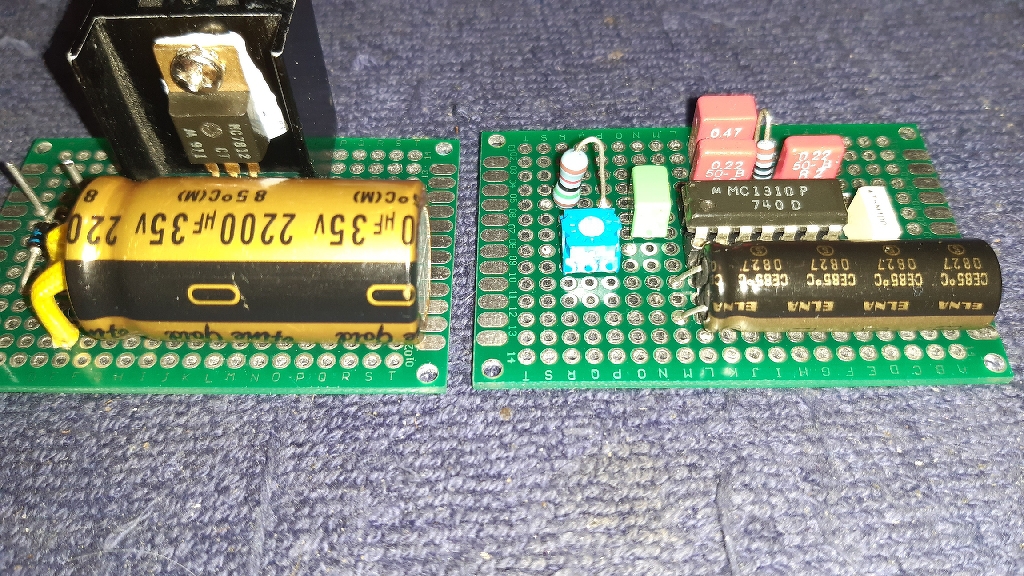

(#) tunerman hozzászólása Márc 30, 2020 / 1
A PLL MPX IC pilotjel előállító panel + tápegysége elkészült.
TJ.

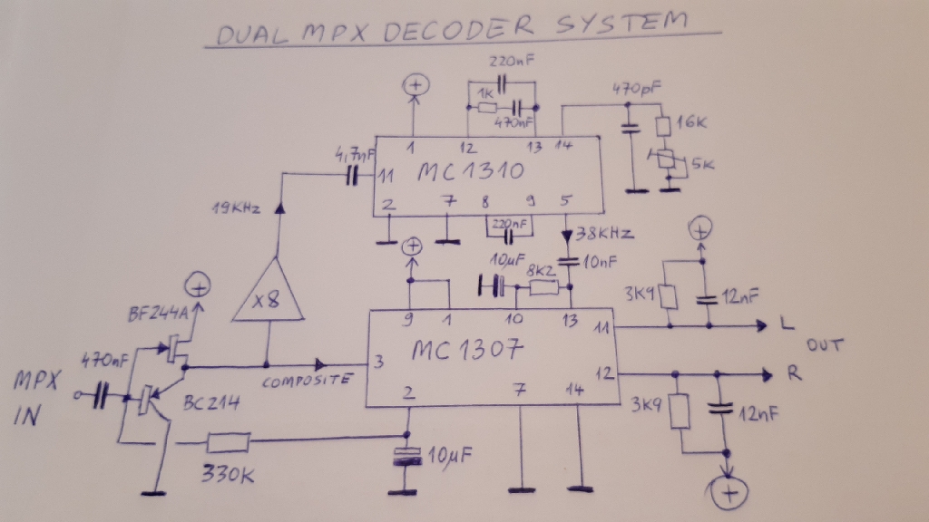

(#) tunerman hozzászólása Ápr 2, 2020 / 1
A korábban elkezdett elektroncsöves sztereó dekóder témának a félvezetős próba verzióját most részletesebben ismertetném.
Az eddig felvázolt célok érdekében teljesen szétválasztottam az adó által kisugárzott 19 kHz-es pilotjel felfolgozását, valamint a kompozitjel tartalmanak a kibontását bal és jobb csatornára. Ebben a tervezetben egy PLL MPX IC (MC1310P), és egy analóg MPX IC (MC1307P) szerepel, melyeknek két külön tápegysége is van.
A bemeneti follower szerepe az impedanciaváltás, az azt követő 8x erősítésű opamp biztosítja az MC1310P-nek a megfelelő szintű pilotjelet. A PLL IC-ből így kinyerhető fázishelyes 38 kHz-es kapcsolójelet majd átvezetjük az analóg IC modulátor fokozatára.
A kompozitjel útja az analóg MC1307P-be vezet, melyben az összes pilotjelet kezelő fokozat ki van kapcsolva. Ez annak érdekében történt, hogy semmilyen négyszögjel (19/38kHz), vagy ezeknek a felharmonikusai a hangzás minőségét ne rontsa. A jel végül a Balanced Modulator -ra kerül, amely a PLL MC1310P-ről érkező 38 kHz segítségével előállítja a bal és jobb csatorna információ tartalmát.
A próba áramkör megfelelő működése esetén következhetne az újabb kihívás - a kompozit jelet feldolgozó elektroncsöves vonal megtervezése
TJ.

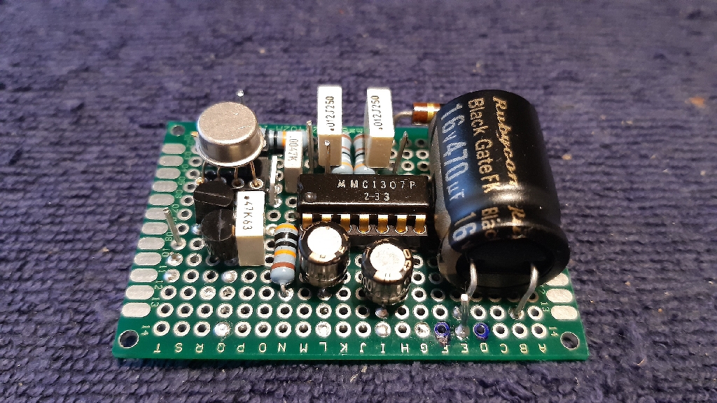

(#) tunerman hozzászólása Ápr 3, 2020 / 3
Elkészültem az MC1307P analóg MPX decoder panel beültetésével, a félvezetős világhoz tartozó alkatrészek kiválogatása nem volt egyszerű eset
A következő feladat a kimeneti audió fokozat/szűrők, illetve az ezekhez tartozó tápegység összehozása.

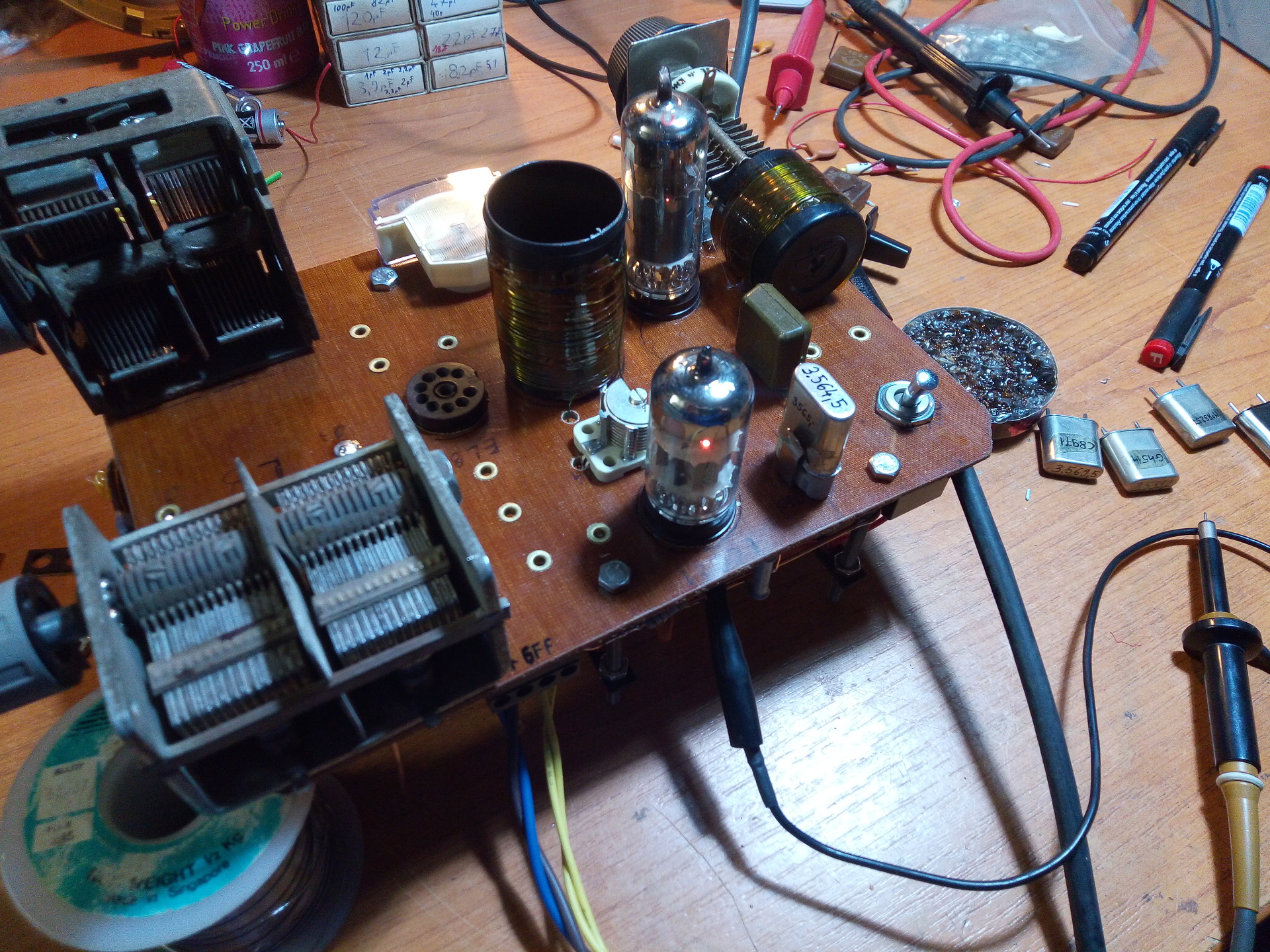

(#) tnl válasza bodgabo hozzászólására (») Ápr 13, 2020 /
A tied akkor valmilyen csöves dolog lehet, ha anódfeszültség ráz!
(A képen is látszik )
(#) bodgabo válasza tnl hozzászólására (») Ápr 13, 2020 / 1
Igen, elektroncsöves távírő (és esetleg AM) adó a 80m-es amatőr sávra. Érdekessége, hogy van egy kvarc oszcillátora, amiben cserélgetni lehet a kvarcokat, és van egy VFO, ami 3.500 - 3600 kHz között hangolható. A kimenő teljesítménye 5 - 10W körül lesz az anódfeszültségtől függően.
A végfoknak még van valami baja, túl nagy a nyugalmi áramfelvétel.
