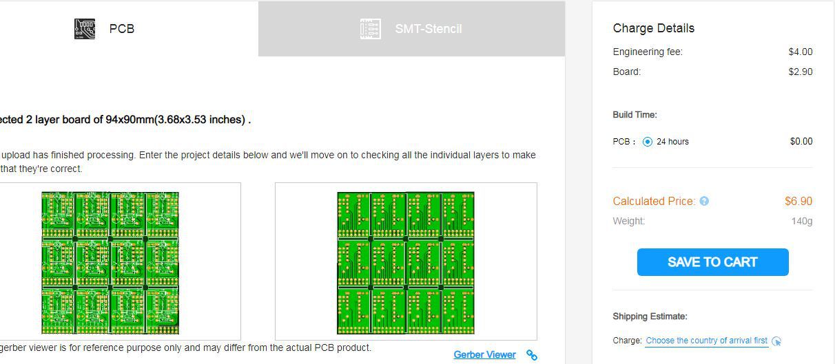

(#) Sick-Bastard hozzászólása Ápr 22, 2020 /
Mellékeltem az általam feltöltött rar-ba rakott gerbereket, a cam filet és egy print screen-t hogy mit is kapok...
A rar-ban benne van a .brd file is. A silkcreen tName(25) helyett a tValue-t(27) haszánlom.
(#) niedziela válasza Sick-Bastard hozzászólására (») Ápr 22, 2020 /
A marás megadássában hibáztál, az nem egy vonal, hanem egy terület jelöli.
Az első kép marás nélkül 2$
A második kép marással ahogy nálad is 2.90+4
Harmadik kép ahogy a marást jelölni kell.
Az már más kérdés, hogy az az ember aki ellenőrzi a feltöltött paneledet számol-e külön díjat a marásra vagy sem szubjektiv alapon dől el, meret nincs számszerűsítve, hogy mi a sok.
De ezt már előzőleg leírtam.
A hozzászólás módosítva: Ápr 22, 2020
(#) Kovidivi válasza niedziela hozzászólására (») Ápr 23, 2020 /
Ha hagysz a kis nyákok között egy részt, ahol később le lehet törni, akkor lehetséges, hogy olcsóbb lesz? Mert most már csak a kis nyákok megszámolása is időbe telik, plusz marásnál minden darab külön fog mozogni, ami gondot okoz gyártásnál. Ha csak az eredeti, 100x100-as nyákot rögzítik, az jobb a gyártónak (ahol én láttam, ott a belső kisebb nyákok 3 oldalát körbemarták, megállt a gép, és tesa-val leragasztották a kis nyákokat, ne mozduljanak el, majd jött a negyedik oldalak kimarása, majd a sok pici nyákról leszedték a tesa-t.).
Én úgy rajzolom meg, hogy hagyok 3mm-t a marások között, majd rakok 0.6mm átmérőjű furatokat a kis nyákok kontúrvonalára (mindkét oldalról), így letörésnél csak minimális plusz nyák marad. Elég átfutni rajta egy pici reszelővel.
A hozzászólás módosítva: Ápr 23, 2020
(#) niedziela válasza Kovidivi hozzászólására (») Ápr 23, 2020 /
Én ha igy több panelt tennék egy lapra, hagynék 1.3mm közt, aztán otthon elvágnám.
De egyébként marva sem sok az 5db 100-as panelért 7 dollár.. szerintem
Dehogy is sok. Csak arra akartam utalni, hogy a sok pici nyákot kezelni a gyártónak sokkal több plusz munka: Ők a 100x100mm-es nyákra számolnak ki mindent.
