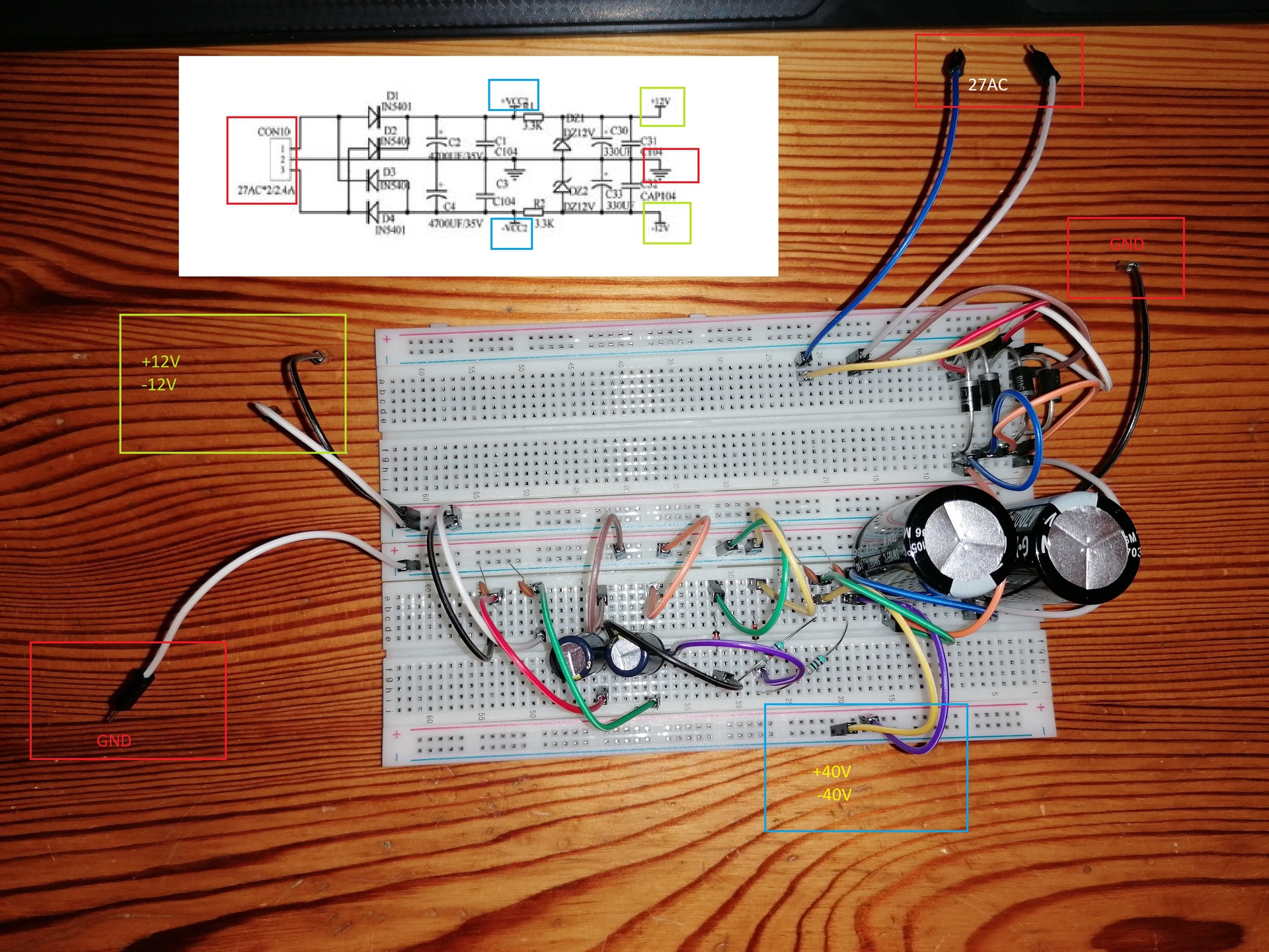

(#) OssiaN21 hozzászólása Ápr 16, 2020 /
A csatolt képen látható táppal kapcsolatban szeretnék segítséget kérni.
Minden alkatrész új kivéve a DZ12V diódákat, az az eredeti kapcsolásból lett kiforrasztva.
Trafóra kötve a várt értékek mérhetőek (DC +-12V és DC+-40V /ha pontosak akarunk lenni 12,4V és 39,7/). Látszólag szerintem jó lenne minden, csak hogy a +-12V-os kivezetésen mérhető váltófeszültség. Pulzáló 4,7V.
Ez nekem annyira nem tetszik, de lehet csak tudatlan vagyok. Vélemény?

(#) pucuka válasza OssiaN21 hozzászólására (») Ápr 16, 2020 /
A zénerről vedd le a kondenzátorokat. Egyrészt nincs is rá szükség, mert a zéner differenciál ellenállása sokkal kisebb az elektrolit kondenzátorénál.
Másrészt lehet fűrész generátort készítettél.

(#) proli007 válasza OssiaN21 hozzászólására (») Ápr 16, 2020 /
Hello! Ez azért nem egy ördöglakat..
Nem pulzálhat itt semmi. Nem tudni mit kötöttél rá vagy sem. De tápot így próbapanelen készíteni nem lehet. A pufferek felé hatalmas csúcsáramok folynak, ami nem a kontaktusoknak való.
Remélhetőleg a trafón tényleg meg volt a 2*27V feszültség, vagy is van középkivezetése. De lehet valamit elmérsz a műszerrel. Egyébként a 3,3k csak 8mA áramot ad a zéner felé, így a +-12V terhelése csak 3..4mA lehetne. Elég lesz ez?
(#) OssiaN21 válasza proli007 hozzászólására (») Ápr 16, 2020 /
Szia, először is köszönöm!
Nem tudtam, hogy ilyet próbapanelen nem lehet összerakni. - Lehet ezért látom úgy mintha lenne váltófeszültéség a 12V-nál?
Mérésnél a +12V GND-re csatlakoztattam a multimétert és váltóáram mérésre kapcsoltam.
A trafó is a gyári, lemértem, van középkivezetése és megvan a 27V (AC) igazából 29V az, de gondolom azért, mert terheletlen.
A 12V, ha jól bogarásztam az csak vezérlésre van, a végfokot 3.3K előtti +-40V hajta.
(#) pucuka válasza proli007 hozzászólására (») Ápr 16, 2020 /
Egy zéner lehet elég furcsa jelenségeket tud produkálni. Jártam úgy, hogy semmi nem volt a zéneres stabilizátoron, csak egy 100 µF -os kondi, és mégis a komenetén fűrészjelet produkált. Azóta nem is teszek, másnak is javaslom, hogy ne tegyen a zénerre nagykapacitású kondit.
Egyébként sincs rá igazán szükség, mert a zéneren elég nagy, és elég gyors áramváltozásoknak kell lenni ahhoz, hogy a kapcsain feszültség változás legyen. Persze ki tudja mi volt a zénerek előélete, ha használtak.
Ez azért, mert a zéner karakterisztikája elég meredek, kicsi az ellenállása, másrészt elég nagy nF nagyságrendű a kapacitása.
A dugdosós panel is elég szerencsétlen megoldás, nagyobb áramokat nem visel, impulzus szerűen se. Nem tart semeddig azt a pár alkatrészt a levegőben összeforrasztani.
(#) OssiaN21 válasza pucuka hozzászólására (») Ápr 16, 2020 /
Próbapanel dolgot a hozzászólásaitok alapján elvetettem, próbanyák az oké lehet ugye? És ott újra mérem.
Illetve ezzel kapcsolatban a rendszer többi részéhez sem ajánljátok a próbapanelt? (TDA 7294 a végfok, 60W-os gyári mélyet hajt)
Köszi
A javítás nem lehetséges? Ha az eredeti panel nem használható, akkor inkább érdemes új panelt tervezni, bevált kapcsolások alapján.
Persze, ha kísérletezni akarsz, akkor jobb megoldás a próbapanel.
Felmerült igen, de az eredeti panelen a réz réteg is sérült sajnos és pont a végfok lábainál és nem igazán tudom, hogy az javítható-e és ha igen, hogyan (gyanítom sehogy).
A kapcsolás megvan így újra tudom rajzolni végülis.
(#) mindenes válasza OssiaN21 hozzászólására (») Ápr 16, 2020 /
Próba panelen is lehet szép áramköröket kialakítami. A lényeg hogy törekedni kell a lehető legrövidebb huzalozásra. A hosszú vezetékek , és a sok elágazás főleg a GND ha sok van, rengeteg kapacitást visz be az áramkörbe, és könnyen összehozható egy kis földhurok. Ez a tápoknál kerülendő dolog. Másik hogy törekedni kell a csillagpontos kialakításra amit te a próbanyákon nem hiszem hogy megoldottál volna, a gyári nyákok viszotn eleve így vannak kialakítva.
(#) menyus válasza OssiaN21 hozzászólására (») Ápr 16, 2020 /
Érdemes kétoldalas panelre tervezni ahol az egyik oldal csak a GND, tehát teliföld. A másik oldalon pedig van maga a huzalozás és az alkatrészek. A furatszerelt alkatrészeket csak a GND pontoknál kell átfúrni, a többi lábat SMT módra direktben a fóliára forrasztani. SMT esetében pedig a GND lábak PAD jeit átfúrni a túloldalra és átkötni pl. egy alkatrészlábbal. Tehát a GND pontokat mindenhol csak egyszerűen átfúrni a teliföld oldalra és ott leforrasztani. Így a földhurok általában elkerülhető és a panel tervezését is megkönnyíti mert nem kell foglalkozni a GND pontok alkatrész oldali külön összekötésével amitől földhurok alakulhatna ki.
A hozzászólás módosítva: Ápr 16, 2020

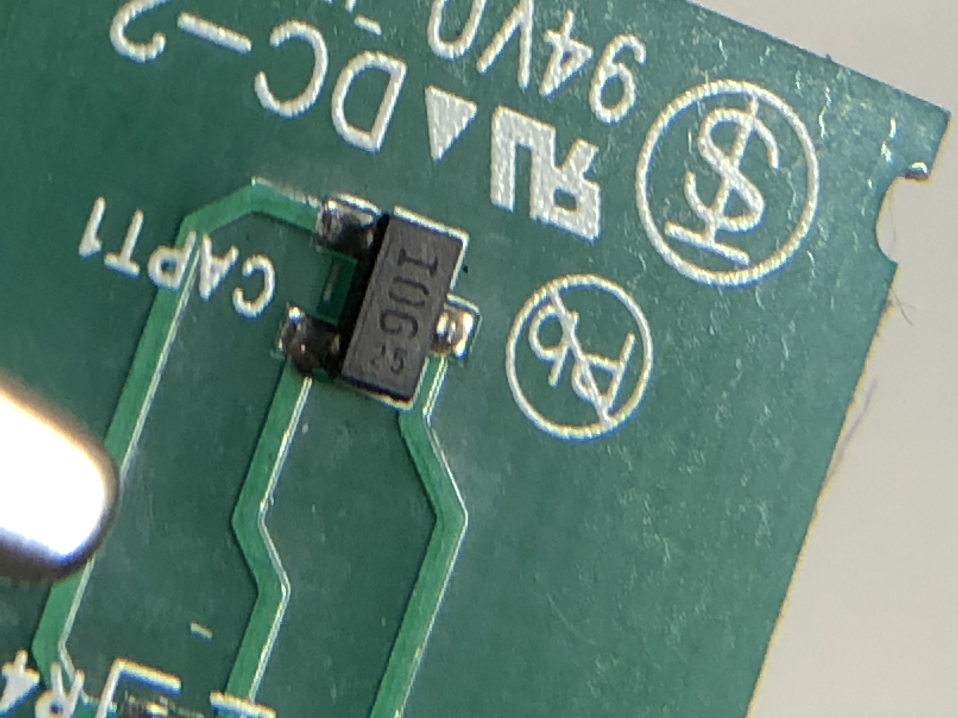

(#) takacsga hozzászólása Ápr 17, 2020 /
van egy smd tranzisztorom (egy Krups kávéfőző vízszint szenzora) , melyet nem tudok sajnos beazonosítani, illetve szeretnék majd beszerezni. Meg tudja valaki mondani, milyen gyártó, típus amivel helyettesíthetném, vagy ennek a pontos beazonosításában segítene?
Előre is köszönöm, üdv, Gábor
(#) Kovidivi válasza takacsga hozzászólására (») Ápr 17, 2020 / 1
A víztartály felé néz igaz? A víztartályban pedig mágnes van, ami nem elég erős (vagy nincs a megfelelő pozícióban (nem lebeg fel))? A gép pedig folyamatosan "nincs víz" hibaüzenetettel fogad?
Nagyon szépen kivágtad a képet, csak éppen a legfontosabb információktól szabadítottad meg (hol van, mi a feladata, stb.).
Egyébként nem a hall szenzorral van a gond, hanem a mágnes túl gyenge. Én raktam egy vékony hajcsatot a víztartály külső falára celuxszal, ez felemelte a mágnest magasba, a hall szenzor pedig mindig azt érzékelte, hogy van víz. Vigyázni kell, ne fogyjon el kávé főzés közben! Automatikusan légtelenít a gép, de jobb nem rizikózni.
A hozzászólás módosítva: Ápr 17, 2020
(#) nedudgi válasza takacsga hozzászólására (») Ápr 17, 2020 / 1
Valószínűleg TLI4906 Hall érzékelő.
(#) takacsga válasza Kovidivi hozzászólására (») Ápr 17, 2020 /
Szia, köszi, igen, pont ezt írja ki a gép... De kipróbáltam másik tartállyal, és másik gépből származó alkatrésszel, és azzal működik....szóval egy ilyen cserét kell megejtenem.
TLI4906K ez lesz a típus amit keresnem kell, ugye?
