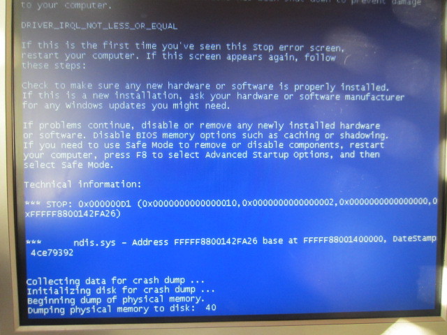

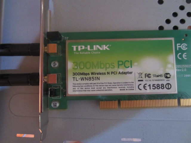

A gépben 6 Gb RAM van, 2,3 GHz processzor, és ha berakom a PCI Wifi kártyát az történik amit a fotón látsz. Két ugyanolyan kártyával is megpróbáltam,mindkettővel ugyan ez a jelenség. A PCI foglalatban más eszközt sem érzékel,pl. Sound Blaster hangkártyát, valamint a Biosban lévő EZ Flash 2 -vel sem tudom frissíteni a Biost, nem látja a meghajtókat a program. Mit javasolsz? Dobjam ki az alaplapot?
(#) FAZ1 válasza Profisixx hozzászólására (») Ápr 21, 2020 /
Ha kiveszed a PCI foglalatból ezt a hülyeséget, akkor sem látja őket?
(#) Udvari Zsombor válasza Profisixx hozzászólására (») Ápr 21, 2020 /
Ha akkor sem tudsz BIOS-t frissíteni ha egyáltalán nincs az alaplapban kártya, akkor esélyes lehet, hogy már döglődhet az alaplap. Szerintem engedd el az a gépet és használd fel a még jó alkatrészeit.

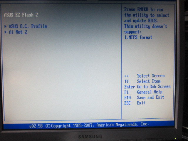

Most nehogy elkezdj más alaplapot venni. Milyen meghajtót nem lát az alaplap? Pendrive? HDD? milyen filerendszer van rajta? Csak FAT32-es pendriveot fog látni ez az öreg alaplap, mellesleg lehet DOS- alól is frissíteni.
A WIFI kártyát meg nyílván látja, ha fagy tőle a gép, de ezek a TP link kártyák igazi beteg lovak, hullanak mint a legyek, nyílván hibás, dobb ki a francba.

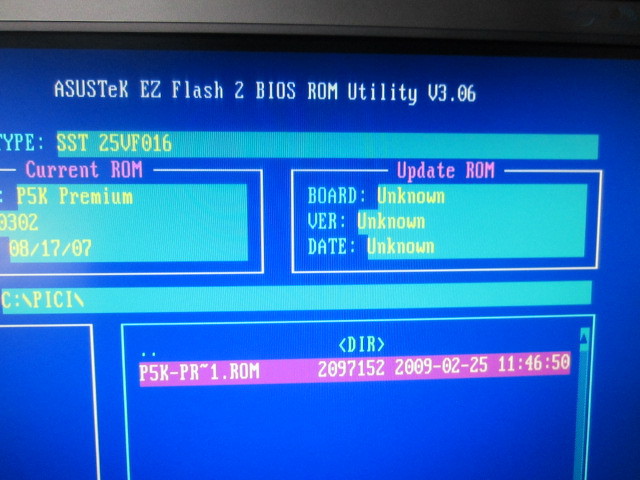

Figyelmetlenül olvastad amit leírtam,vagy én nem jól fogalmaztam, a Bios frissítési program EZ Flash nem látja a meghajtókat,illetve az azon lévő fájlokat, hogy ki tudjam választani a ROM fájlt.

Az EZ flash csak FAT32-es filerendszert fog látni és, ha jól emlékszem csak pendirive-ot, a SATA eszközöket jó eséllyel nem fogja látni, olyat csak a jóval modernebbek tudnak.

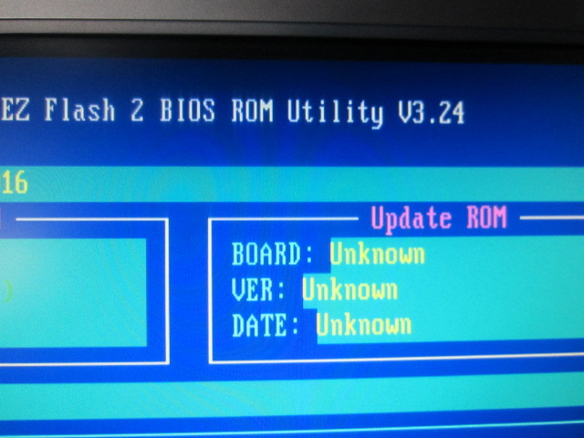

Igen,eddig te nyertél, köszi az infót, valóban csak pendrivot lát az EZ Flash, rámásoltam a ROM fájlt és azonnal meg is találtam. Megcsinálom a frissítést, hol keressem a PCI IQR beállításokat, és miket kell állítanom? Cmos reset is volt már
(#) Profisixx válasza deebo hozzászólására (») Ápr 21, 2020 /
Bios frissítve. Fotókon előtte , utána.
(#) deebo válasza Profisixx hozzászólására (») Ápr 21, 2020 /
Ezzel nem kell foglalkozni, ha rendben lement a frissítés, ne törődj vele. Most sem mennek a PCI kártyák amúgy?
