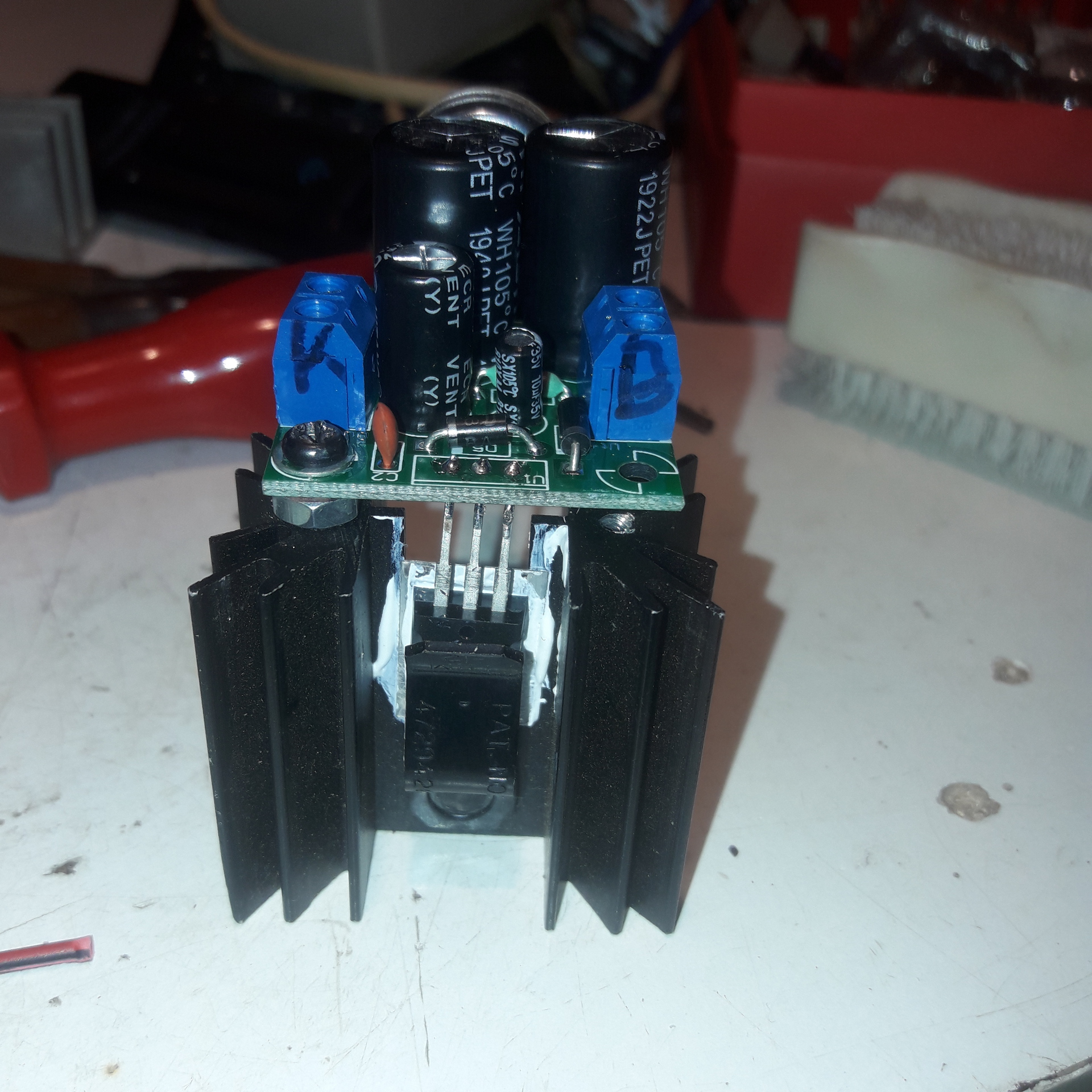

(#) blasz hozzászólása Márc 28, 2020 /
Sziasztok LM350 T tudom valamivel kiváltani? Egy Hestorés feszültség szabályozóban van és 1 perc alatt tönkre ment. 2db venti volt rákötve,24v-os.A tápfesze 24vDc.
Köszi
(#) kadarist válasza blasz hozzászólására (») Márc 28, 2020 /
Szia! Túlmelegedett vagy mi lett vele?
(#) blasz válasza kadarist hozzászólására (») Márc 28, 2020 /
Még azt se mondhatom hogy forró lett volna.Néztem direkt.Van hütő rajta.
Csak tekertem fel le,és egyszer csak padlón maradt a fordulat megszünt a szabályozása a ventiknek.2db volt rákötve,darabonként 110mA
A hozzászólás módosítva: Márc 28, 2020
(#) blasz válasza blasz hozzászólására (») Márc 28, 2020 /
Valami vacak széria lehet,mert a másik is tönkre ment.Ment egy olyan 5 percet 24Dc ről egy 12v venti leszabályozva 12 voltra,levettem a feszt és meg is pörgött.Megdöglött ez is.Még annyit hogy 38 fokos volt amikor kiment.

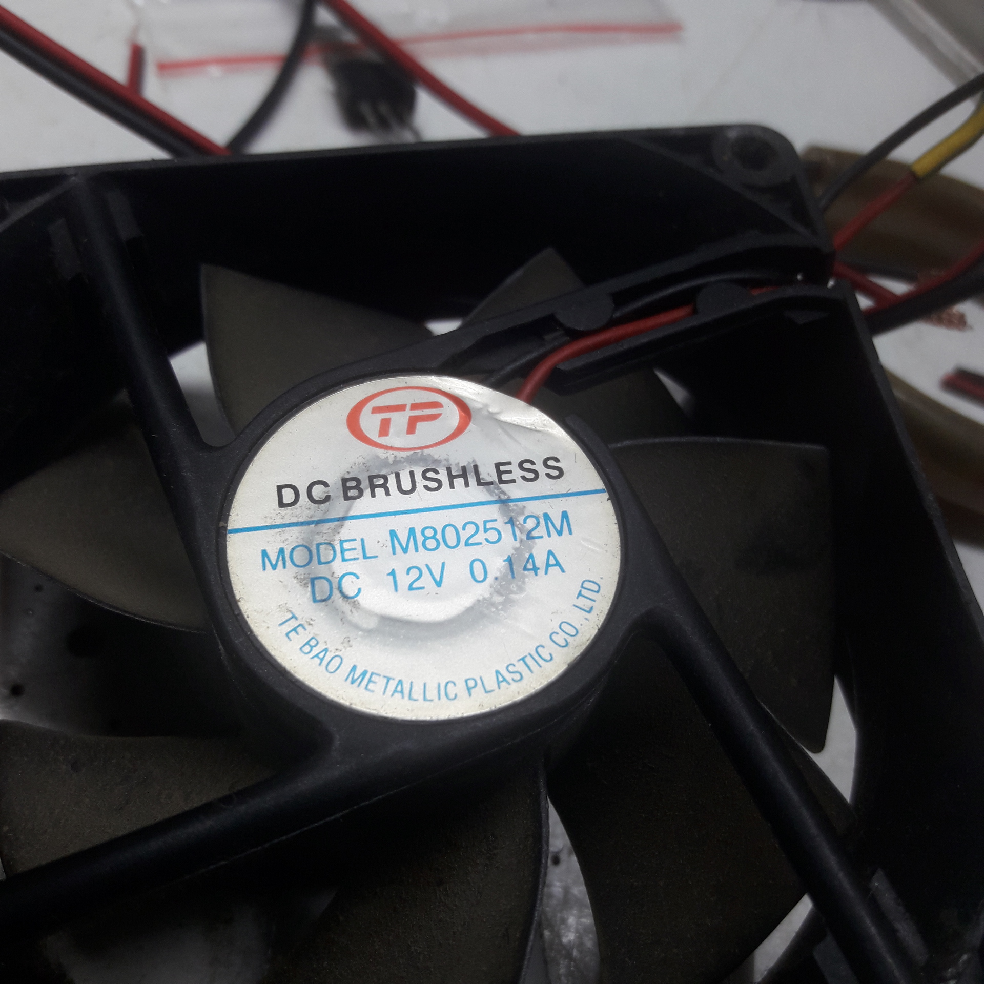

Hány wattos ventilátor volt? Szénkefés vagy BLDC motor?
140mA azt nem tudom hogy a motor milyen.Lefotózom
Jó, akkor ez BLDC (brushless DC), azaz kefe nélküli egyenáramú. Próbáld ki hasonló teljesítményű izzólámpával, annak biztosan nincs áramimpulzus terhelése.
Nem tudom kipróbálni sajna 2db kittet vettem mind 2 elhalálozott.LM ic-ém meg nincs tartalékban.
Direkt ventikhez vettem őket de látom alkalmatlan a vezérlésére.
