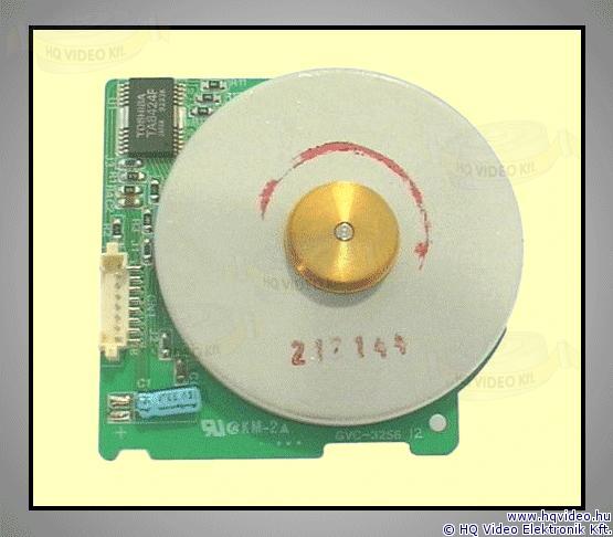

Meg tudja valaki mondani, hogy ezt hogy tudom beindítani?
(#) Medve válasza Vacok hozzászólására (») Jún 8, 2008 /
Nézd meg, hogy milyen funkciója van a kivezetéseknek (adatlap), adj rá tápfeszültséget, lehet kel még egy engedélyező jel, azt is add meg neki. Ha az egység fordulatszáma változtatható, (mert nem irtad meg, hogy honnan való), és az oszcillátor nincs a panelon, akkor add meg neki azt is egy impulzussorozat formájában és el kell, hogy induljon...
(#) Vacok válasza Medve hozzászólására (») Jún 8, 2008 /
A motor egy videóból lett kiszedve. A 8 kivezetésből 6-ot sikerült kideríteni, hogy mire jó, az első kettőt nem, az első kivezetés (az IC felől kezdve) egy ellenálláson keresztül kapcsolódik az IC 13-as lábához, a második pedig egy kondenzátoron keresztül az IC 9-es lábához. Az első két lábbal bármit is csináltam a motor nem reagált semmit. Az IC adatlapját mellékelem.
LB1689M.pdf
Adatlapot akármennyire is kerestem nem találtam
Ez az adatlap hogyan illeszkedik a problémádhoz??
Ne a panel, hanem a rajta levő IC adatlapját keresd..

(#) Vacok válasza Medve hozzászólására (») Jún 9, 2008 /
Az IC adatlapja megvan. Azért ezt az adatlapot csatoltam, mert az én motorom ugyanígy néz ki, csak nem TA8424F IC van benne, hanem a csatolt LB1689M.

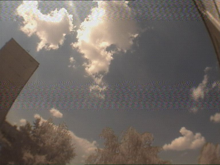

A képen látható kamera képéről hogyan lehetne a zavart eltünteni? Kint van az erkélyen elhelyezve, 10m RCA kábellel összekötve. Egy ilyen tudna segíteni?
(#) proli007 válasza denes44 hozzászólására (») Jún 10, 2008 /
165Ft-ért nem nagy kaland, meg lehet próbálni.
Így a képről, én hálózati zavarnak nézném. Meg kellene nézni, hogy az árnyékoláson nem folyik-e hálózati áram. A földelések kialakítására gondolok. Egy helyen lgyen földelve, és a többi "lógjon a levegőben".
Az RCA sima árnyékolt kábele helyett, valami koax alkalmazását kipróbálni. Esetleg kéteres árnyékolt belső erén vezetni a földet, és az árnyékolást, csak egyoldalon lekötni... Szóval próbálkozni kell.
10m az elég nagy táv, de szimmetrikus videojellel, (régi) tapasztalatom szerint, sima LICY kábelen is szépen, zavarmentesen elment a jel.
(De rajzot most ne kérj, mert a bánat sem tudja hol van.)
üdv! proli007
