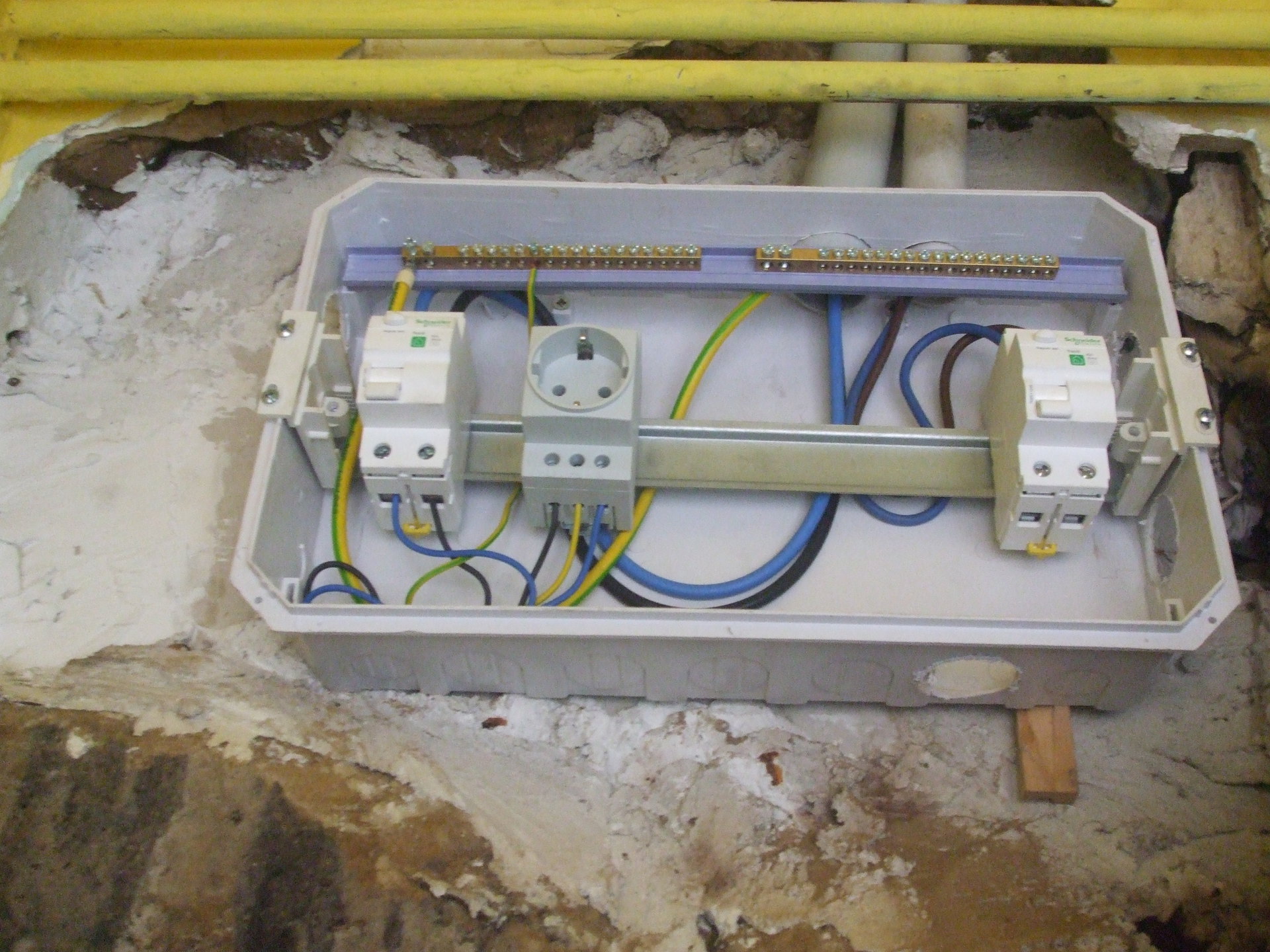

Adott egy panellakás, ahol nincs fi-relé. Pen és fázis jön be a lakásba, régi elosztódoboz van fent, ezek szerint akkor itt nincs normális földelés kialakítva? A dugaljakhoz menő földvezeték is a null sínre van kötve. Új elosztót, fi-relét szeretnék, akkor először csinálni kell egy pen-sínt, majd onnan lehozni a nullát a fi-relébe és innen tovább a null-sínre. Így lehetne kialakítani föld-nulla-fázis kört?
De lehet, hogy rossz az elmélet.

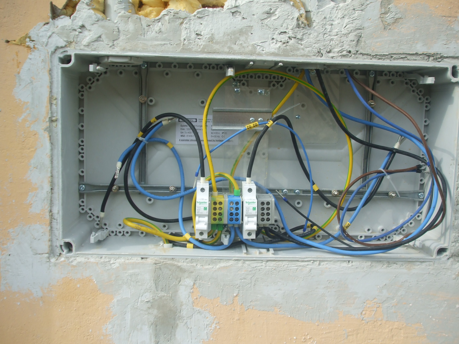

(#) gyuszo válasza kendre256 hozzászólására (») Ápr 22, 2020 / 1
Itt egy szemléltető kép róla :
A bejövő PEN és a fázis és a védőföldelés 16 mm2
Az állandó 10 mm2
A vezérelt 6 mm2
(#) gyuszo válasza devergo74 hozzászólására (») Ápr 22, 2020 /
Alakíts egy ilyen alapot, utána jön bele a többi kismegszakító :
Az első fölül a földelősín, a második a nullasín.
A vezérelt és az állandó nullája nem összekötendő, az külön kell kötni !
Ez egy 18 modulos, vagy egy ekkorát, vagy ennél nagyobbat vegyél.
A hozzászólás módosítva: Ápr 22, 2020
