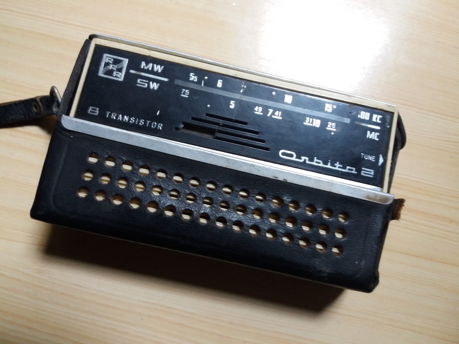

Felajánlok az elektromos "régiségek" iránt érdeklődőknek egy elvileg tán működő orosz (Orbita2) tranzisztoros zsebrádiót. Csak közép- és rövidhullám van rajta.
Nekem utoljára elég normálisan szólt, de annak immáron kb. 10 éve.
Engem érdekel a rádió, elmennék érte, ha addig nem lesz kijárási tilalom.
