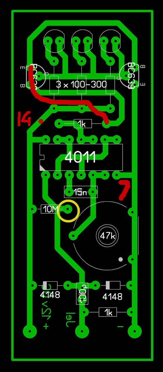

Na, kész lett a cucc a végén átraktam a tranyót a kép szerint,először felvillant egy kicsit
a led(5 led van egy zseblámpából)aztán már nem ,a végén az IC egy hangos pattanás kiséretében feladta.Köze lehet annak,hogy a sárga pontos 1 Kohm ellenállásból nagyobb teljesítményűt raktam?(ami volt)nem színkódos,hanem okkersárga vagy 4 mm vastag.Átnéztem a rajzot,kimértem zárlatra a forrasztásokat minden OK. A 10 Mohm ellenállásnak biztos 2 ohmot kell mutatnia?(gondolom a dióda miat) A hozzászólás módosítva: Ápr 11, 2018
Hello! Akkor valami fatális hibát követtél el. Mert nem mehetett volna tönkre semmi. A 10Mohm vélhetően az IC, vagy a dióda tönkremenetele miatt lett 2ohm. De az IC csak fordított, vagy túl nagy tápfesztől mehetett volna tönkre. (Fordított tápot a diódák miatt nem kaphat, vagy ha kapott akkor a két dióda is tönkre menet. De ha aksira kötötted fordítva, (akár egy pillanatra is) akkor az kitakarítja az egészet..) Az ellenállás teljesítménye nem számít, sőt jobban tűri az impulzusokat.
Szia, egyelőre 12V-os 2A ledtápról próbálgatom,kivettem a diódát így jó a 10 Mohm-os
ellenállás.Figyeltem a polaritásra,nem volt soha fordítva.Van még egy 4011-em lepróbálom azzal is aztán rendelek még belőle
A dióda halála vagy a fordított táptól, vagy a gyújtás nagyfesz "beköltözésétől" tud tönkremenni.
Végül ahogy nézem az IC-t semmi sem védi a fordított polaritástól,
direktbe megy a + 14 és - 7 láb ![]() Jó ez a rajz?
Ez milyen kérdés? A rajz, olyan amilyen. Nincs polaritás védelem. Ha ez Téged zavar, teszel a táppal sorba egy diódát és a tápra egy kondit. És akkor, lesz.
Köszönöm a segítséget ,úgy néz ki jó lett végül,9V-os elemmel megy szépen.
2 leddel használom,de ha elé kötök 50 ohmot mindnek nem világít. Így ellenállás nélkül meg az egyik fényesebb,holnap még próbálkozom. Ha a potit tekerem éles lesz a kép,de viszont ezt a maradék fényerő bánja.
A "nem világít", gondolom azt jelenti hogy nem elég fényesen. Nyilván, ha a Led rövidebb ideig villan fel, akkor a szem azt halványabbnak látja. Ha pedig hosszabb ideig, akkor az alatt a tengely elmozdul és életlen lesz a jelzés. Ez van. Előtét ellenállások nélkül nem használhatod a Led-eket. Jelenleg azért nem mennek tönkre, mert a 9V-os elem korlátozott áramot képes csak leadni. Ha aksira kötöd így, füst lesz a vége. 9V-os elem esetén célszerű egy 470µF-os puffert tenni az áramkörre. Az biztosítani fogja az impulzus ideje alatt, a szükséges áramot.

Megépítettem a watt féle stroboszkópot és az a gondom, hogy a jelet sehogyan sem akarja összeszedni. A monostabil beállított időállandó szerint működik, mert, ha a jel bemenetet tápra kötöm egyszer felvillan, viszont a gyújtásta nem reagál. Úgy se, ha a vezeték csak a gyújtás kábel mellett van, és úgy se, ha rátekerek 10 menetet. Amikor a jelet a 100p után vittem be teljesen összevissza villogott és nagyobb fordulatnál el is aludt. Próbáltam növelni az 1k értékét és csökkenteni a 10M-t, eredménytelenül. Egyenlőre egy tervezőasztalon létező gyújtás árakörrel próbálom, amit egy pc táp hajt, de gondolom ennek nem kellene gondnak lennie.
Herllo! Akkor nézd át az áramkört, nincs-e hiba benne. És a gyújtás és lámpa GND körét kösd össze. De a gyújtásjel kapacitív levétele, meglehetősen esetleges eredményt ad. Az áramkört illene árnyékolni, mert mindent összeszed. Villogni lehet így, még ha helytelen időben is villog, de mérni ilyen jeladással aligha. A fordulatfüggőséget pedig számold ki a monostabil idejét hogyan viszonyul a gyújtás megjelenésének idejéhez.
Többször átnéztem, a nyákrajzot és minden jó. Megpróbálom majd induktív jeladóval és egy jelerősítő tranzisztorral indítani a monostabilt.
Az alábbiak szerint módosítottam a kapcsolást. Tekercs gyanánt egy pc tápból bontott zavarszűrő ferrit gyűrűt használtam, amelyre 30 menet van feltekerve. A gyűrűn átfűztem a gyújtás kábelét. Ezzel a módosítással tökéletesen működik a kapcsolás. Még finomítást igényel, mert időnként van egy-egy hosszabb felvillanás, de mindent látni, amit látni kell. A monostabil is tökéletesen üzemel, a trimmerrel szépen ki lehet élesíteni a tárcsán a képet.
Hello! Esetleg ezt olvasd el. Én a diódát a bázis-emitterrel tenném párhuzamosan záró irányba. Az ellenállást elhagynám, így a tekercs ellenállása söntöli a bázist. Persze ez csak tipp..

Szükségem volt egy strobira,amit az itt talált illetve tárgyalt kapcsolás alapján megépítettem. Köszönöm Mindenkinek. Megosztanám egyúttal a nyáktervet, ami lepróbált üzemképes. Annyi hogy tranyó helyett Én fet-tel építettem meg. |
