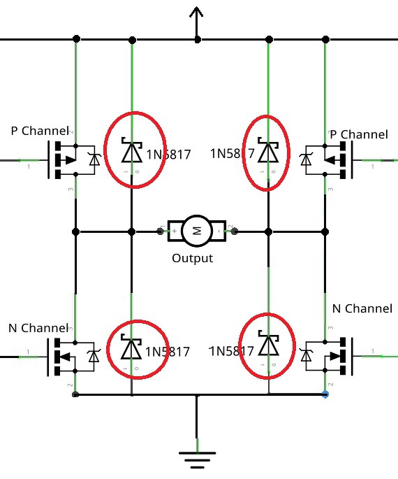

Hi Mesterek!
Olyan kérdésem lenne hogy Dc motor vezérlést akarok csinálni fet-el. Amivel elakadtam hogy nem tudom hogy a fet-be épített dióda elegendő e, vagy kel külön diódát rakni a fettel párhuzamosan? Azaz van e értelem?
Válaszokat előre is köszönöm.
(#) vargham válasza Baxi hozzászólására (») Ápr 25, 2020 / 1
Hídba nem kell külön dióda.
(#) Baxi válasza vargham hozzászólására (») Ápr 25, 2020 /
