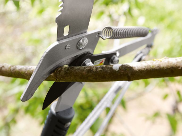

Van valakinek Floarabest magassági ágvágó/fűrész kombója? Tavaly vettem a Lidl boltban. Ma délelőtt szétesett, mert elengedett egy heftelés, nem jövök rá hogy kellene össszeállítani. Még az sem biztos, hogy minden alkatrészt megtaláltam.
Nagy segítség lenne egy közeli kép róla, mert az interneten fellelteken nem látszik (jól) a biztosítókar.
A hozzászólás módosítva: Ápr 29, 2020
(#) Rosszmáj válasza nedudgi hozzászólására (») Ápr 29, 2020 / 1
Tessék.

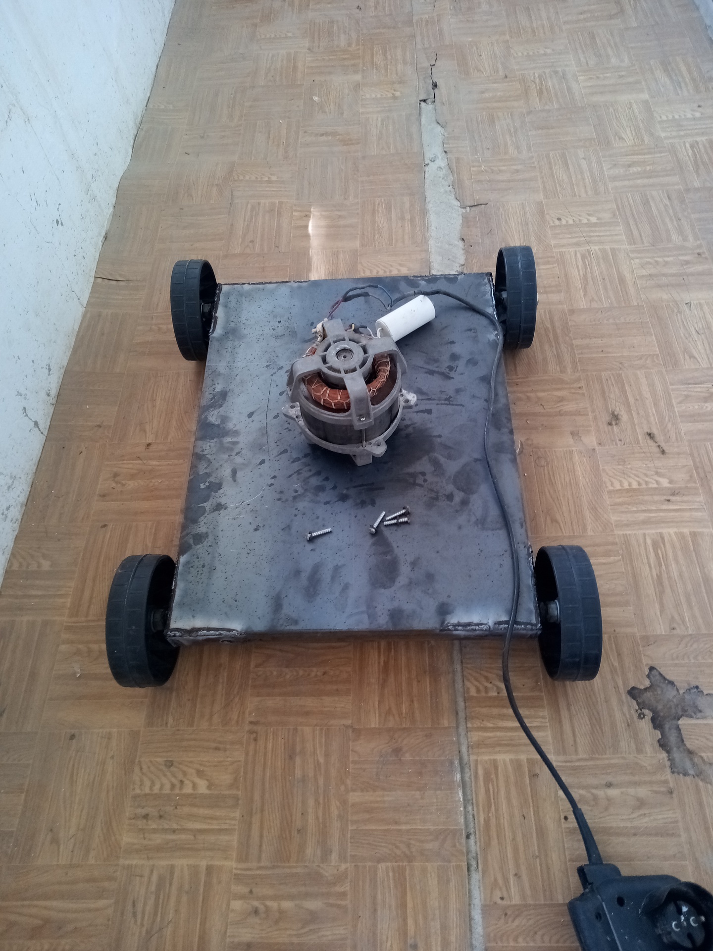

Kényszerből átépítem a bolti fűnyírót. Az okát a képen látjátok. Az eredeti kör átmérő 100mm. Gondolom a szellőzés okán illene meghagyni. Felül teljesen zárt.
(#) Gafly válasza jani1987 hozzászólására (») Ápr 29, 2020 /
Tényleg kazánlemez alapú fűnyirót épitettél?
(#) jani1987 válasza Gafly hozzászólására (») Ápr 29, 2020 /
Aha. Nem egy két évre szeretek építeni hanem örök életre. Kicsit szürke, kicsit nehezebb de az életbe nem veri szét a törmelék. Pár napja fűnyírózás közben kis híján beszakította az ablak üveget a kavics.

(#) Kovidivi válasza jani1987 hozzászólására (») Ápr 29, 2020 /
Ha mindig felszeded a kavicsot, amit látsz, egy idő után elfogy!

(#) nedudgi válasza Rosszmáj hozzászólására (») Ápr 29, 2020 /
Köszönöm szépen!

(#) jani1987 válasza Kovidivi hozzászólására (») Ápr 29, 2020 /
Bátyámnak ugyanilyen volt. A szemem láttára tolta neki egy nagyobb kőnek. Ott helyben tönkre is ment.

(#) gyerek67 válasza Gafly hozzászólására (») Ápr 29, 2020 /
Jani nem sz..al gurít!
Mindemellett Kovidivinek igaza van, a kavicsokat szépen lassan össze kell szedni, nem pedig összeturmixolni.
Itt jegyzem meg: ha látok egy nagyobb követ, akkor nem tolom neki a fűnyírót...
