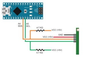

(#) pisti hozzászólása Máj 8, 2020 /
A 1602-es LCD kijelző és az I2C interfész használatával kapcsolatban olvastam egy írást (http://www.martyncurrey.com/arduino-with-hd44780-based-lcds/)
ahol az interfész mindkét kivezetésére (SDA, SCL) egy ellenálláson keresztül magas jelet adtak. Ezt máshol nem láttam eddig.
Szerintetek is indokolt a felhúzó ellenállások alkalmazása?
(#) Bakman válasza pisti hozzászólására (») Máj 8, 2020 / 1
Ha a modulon nincs felhúzó ellenállás, akkor neked kell rárakni. Az I2C vonalakra mindig kell felhúzó ellenállás. Ha pl. egy DS1307-es IC-t (nem modult) és egy kontrollert akarsz összekötni, mindenképpen kell mert az IC nem tartalmazza a felhúzásokat.
Egy I2C kapcsolatra több eszköz is ráköthető egyszerre. Ahhoz, hogy ne tudják egymást tönkretenni, az órajel és adatlábak nyitott kollektoros ki- és bemenetek. Így a legrosszabb esetben összezavarodnak a jelek de nem fog semmi füstölni, pl. akkor, ha egyszerre két eszöz "adás" üzemmódra kapcsol pl. programhiba miatt.
(#) superuser válasza pisti hozzászólására (») Máj 8, 2020 / 1
Van a modulon. Felesleges.
(#) Massawa válasza pisti hozzászólására (») Máj 8, 2020 / 1
Igen, ártani soha nem árt. Ha több I2C vacak van az Arduinora kötve, akkor érdemes számolgatni az ellenállások értékét. ( vannak erre pontos leirások).
Én alapbol minden Arduinora 10 kOhmosat kötök. Ez minimum elinditja az I2C kommunikáciot és nem is terheli le annyira a kimenetet, hogy még ne lehessen 6-10 modult rákötni az I2C-re.

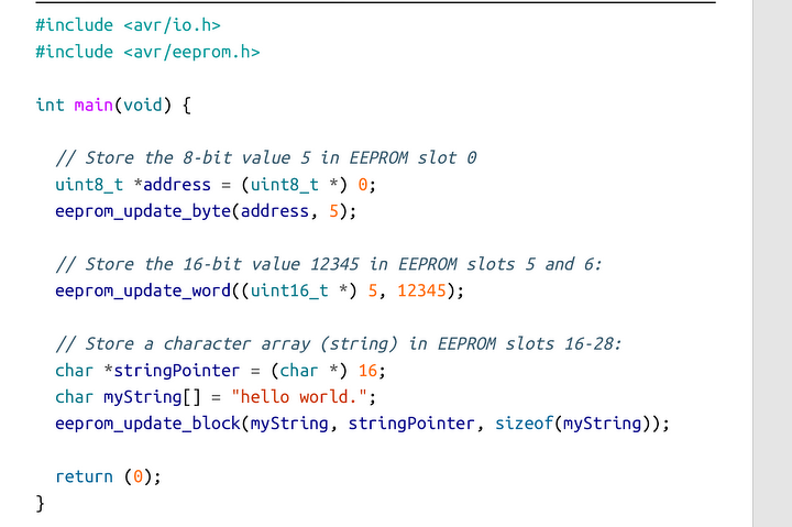

(#) morgo hozzászólása Máj 11, 2020 /
EEPROM írásával kapcsolatban kérek segítséget. Az alábbi kódot szeretném kiegészíteni eeprom címzéssel, mert több különálló adatot kéne menteni. Sehogy nem akar összejönni, már zsong az agyam tőle...

(#) usane válasza icserny hozzászólására (») Máj 11, 2020 /
Gondolom nem véletlenül használná az AVR libet. Nem akar bájtonként szenvedni a dword-el.
morgo:
AVR lib-et viszont rosszul használja. Tudtommal Az EEMEM előtagot akkor kell odatenni, ha fix adatot tárol ott. Ha változótakar beírni akkor nem. Valamint az eeprom_write_... címét mutatóként kell megadni. És Esetleg a write helyett ha van még pár microsecundum idő akkor az updatet lehetne használni az először ellenőrzi, hogy különbözik-e az ottlevő adat a tárolandótól.
Csatoltam egy peldat.
A hozzászólás módosítva: Máj 11, 2020

Nyilván bájtonként kell, de nem mindegy hogy ő oldja meg vagy a lib. Az AVR libben külön funkciók vannak, bájtra, wordre, dwordre, és blokkra. Nézz bele.

(#) usane válasza rolandgw hozzászólására (») Máj 11, 2020 /
Na ezt kerestem neki.
(#) pisti válasza Massawa hozzászólására (») Máj 11, 2020 /
Köszönöm! Egy 10 kOhm-al rápróbálok. Csak egyet akarok rátenni.
