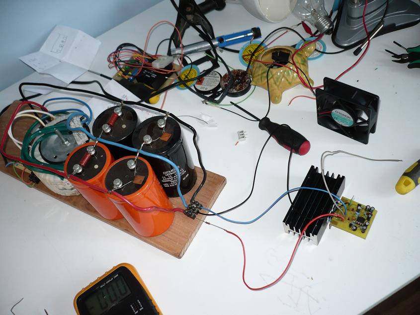

(#) troby hozzászólása Jún 9, 2008 /
Hello kedves forumtársak!
Az én vf2 őmet most teszteltem mert megjött a trafóm és az ic 7es lábán megvan a 12V de a 4 esen csak 2.8 V van szerintetek mit kell kicserélnem rajta jah és a nyugalmi áramot ne mlehet belöni de gondolom ezért!

(#) Tomi20 válasza troby hozzászólására (») Jún 9, 2008 /
Egy makro képet tudnál felrakni az erősítőröl? (az esetleges fordított beforrasztások ellenörzésére) A FET-eken rajta vannak a diódák? A soros ellenállások is megvannak? A zener diódákat ellenőrizd le, hogy nincs-e véletlen valamelyik fordítva, illetve ellenőrizd le, hogy jók-e.
(#) troby válasza Tomi20 hozzászólására (») Jún 9, 2008 /
Szia kivettem mindent félvezetőt kimértem mindent és jok jol vannak berakva a fetek is jok! vissza tudnál olvasni vanank jo makró képeim már feltéve nézd meg a képek közözz! Köszi esetleg okozhatja kondi is mert abból csak régi volt itthon !
(#) sound.man válasza troby hozzászólására (») Jún 9, 2008 /
Amúgy mi az a kis ellenállás szerűség a + tápágba? Gondolom amikor előszőr indítottad úgy védted meg de az kell a - tápágba is. Szerintem Tedd bele a - tápágba is az ellenállás és úgy próbáld elindítani ha minden ok akko kiveszed és úgy megpróbálod szerintem már jó lesz amúgy szép munka. Jah és az ellenállás olyan 100 ohm -os legyen és nem árt ha 5w körül van ha gond van majd fűtenek.

(#) troby válasza sound.man hozzászólására (») Jún 9, 2008 /
nem tudom hogy jo e ugrál a kimeneti fesz olyan -1;0;-0.63 nem áll be, az ic táp lábain is ugrál 11;2;4;8 V on
Mitől lehet ez vagy tegyek rá jelt meg hangfszótó és kész?
(#) yokesz válasza troby hozzászólására (») Jún 9, 2008 /
csá
Próbáld meg kicserélni a műverősítő negatív tápjában lévő zénert, valszeg átment zárlatba és az ic nemkap tápot.

(#) troby válasza yokesz hozzászólására (») Jún 9, 2008 /
kivettem és jo! megnéztem megin a diódákat de jo mind!
és jo felé is néznek
most tettem muszert a tápágba olyan 20mA körül ugrál, testeltem a bemenettet és már a kimeneten 0V van deee az icn a 4 s lábon 5.77 V van.
Lehet gyári hibás a dióda, vagy az IC. Cseréld meg mondjuk a pozitív ágban lévő zenert a negatívval, és ha most a másik ág lesz 5V akkor zener dióda a gond. (de ha van esetleg csere darabod, akkor cseréld ki) Ha ugyanúgy a 4-es lábon 5V van, akkor valószínűleg IC gond lesz. (Én a helyedben kidobám a két tranyót, meg az összes diódát, meg az IC-t és vennék bele újakat, nem nagy költség, és nagy valószínűséggel megoldódna a hiba.)
A 7es lábon most is 12? Az ellenállást nézted ahonnan kapja a feszt az ic?
igen a 7 esen most is 12 stabilan az ellenálást most nézem
igen 2.7k helyett csak 1.7k volt berakva!
Köszi a tippet nem tudom hogyan csináltam
de ha kissebb az értéke akkor nem töbnek kellene lennie V ban
Igen többnek de lehet már kinyírta az ic-t szal egy úttal cseréld azt is. Meg a zenert is cseréld.
(#) troby válasza troby hozzászólására (») Jún 9, 2008 /
hello most ugy néz ki a dolog hogy kivan cserélve 2.7k ra és mind a két ic lábán ugrál a fesz de el el éri a 12V ot és a nyugalmi áramot 17-20V ig birom szabályozni de az is ugrál. Mitől van ez pulzálás?
Szerintem próbálj adni neki jelet meg köss rá egy hangszórót és hallgasd, ha minden oknak látszik akko szedd ki az ellenállást és próbáld. Ne tedd neki oda fullra me az ellenállások nem bírják a tápágban és figyled mennyire melegednek a fetek.
tettem rá hangszórót és jelet halkan án de nagyon torzan szól de szól amikor a kezemmel érintem a bemenetet nem a megszokott bugás van hanem ott is időszerüen felfel pattan a hangszóró pedig folyamatosan rajta van a kezem
