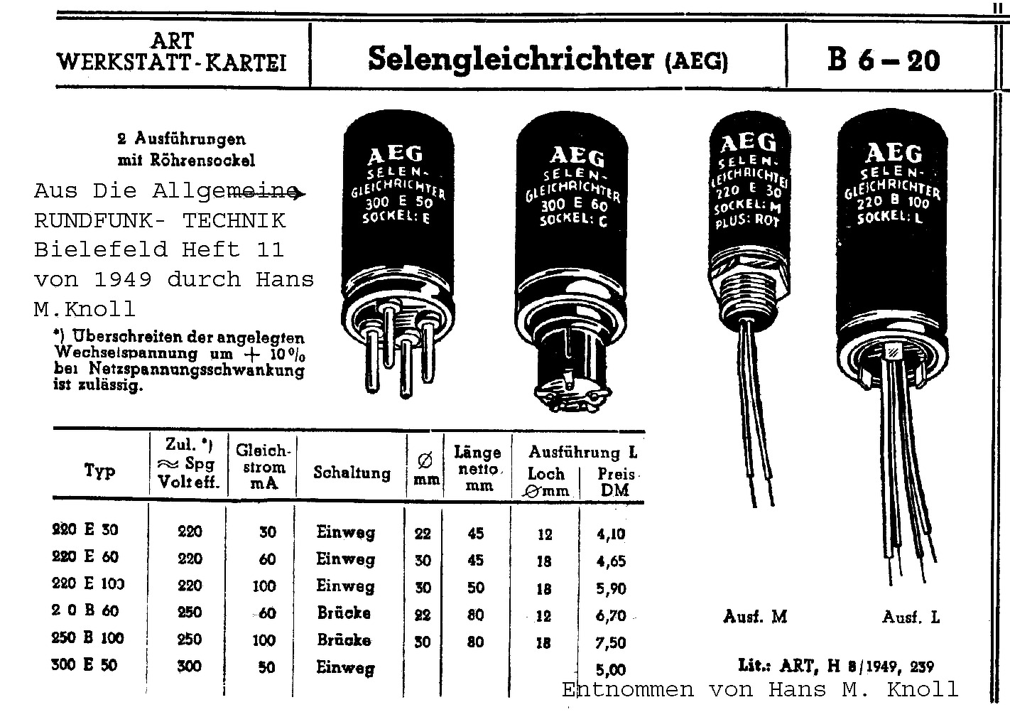

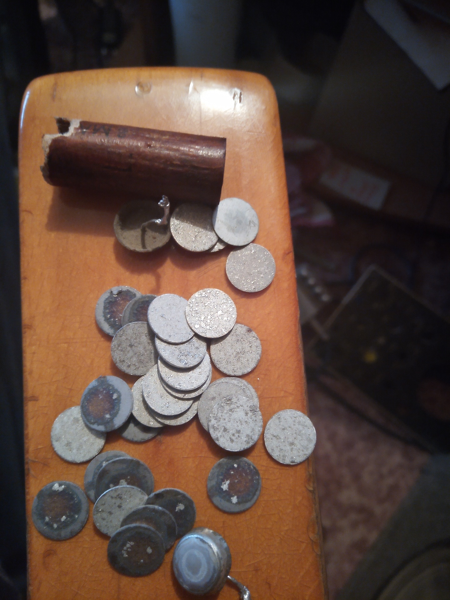

(#) jani1987 hozzászólása Máj 12, 2020 /
Ez mi? A tápegység részből bontottam ki. Ennyi volt ráírva: C2 és SORAL.

(#) szs válasza gkari hozzászólására (») Máj 12, 2020 /
Szóval ki is töröltem a válaszom, amikor képet is akartam mellékeli...
Szelén egyenirányító... talán...

(#) Sebi válasza szs hozzászólására (») Máj 12, 2020 /
Nem talán, biztosan az. 1db tárcsa 20V körüli záróirányú feszültséget bír, ki lehet számolni mekkora feszültségű volt kompletten. A tárcsákon átütés nyomai láthatók. SORAL a gyártó neve.

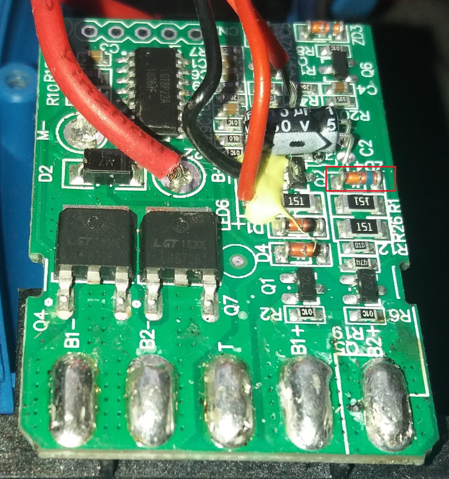

A képen pirossal bekarikázott zener diódáról hogy lehet megállapítani hogy hány voltos? Totál zárlatos. Párhuzamosan van kötve egy 10µF/50v-os kondival és egy LGT8P22A Ic betáp lábaival. Viszont erről az Ic-ről sem találok infót hogy mekkora a tápfeszültsége.
(#) jani1987 válasza Remci hozzászólására (») Máj 15, 2020 /
Nuku feliratos?
(#) Remci válasza jani1987 hozzászólására (») Máj 15, 2020 /
Sajnos. Semmi jelölése nincs.
(#) Patópali válasza Remci hozzászólására (») Máj 15, 2020 / 1
A zener -t kiépítve vagy a panelon mérted zárlatosnak?

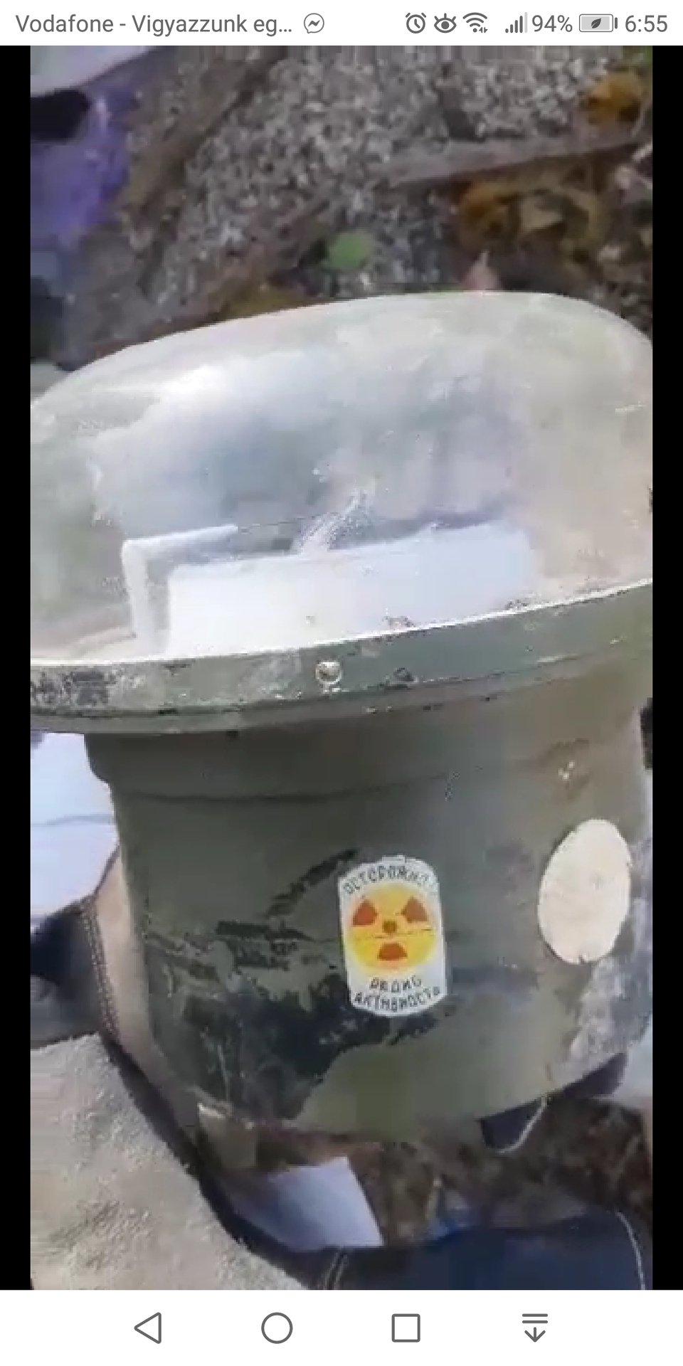

(#) DaviS hozzászólása Máj 16, 2020 /
Ilyet látott már valaki? Mi lehet ez?
(#) Remci válasza Patópali hozzászólására (») Máj 16, 2020 /
Kivettem és úgy mértem.
(#) Patópali válasza Remci hozzászólására (») Máj 16, 2020 /
Vissza kéne rajzolni a betáp -tól a stabil kimenetig az áramkört. Az elkó -tól nem látszik sok minden. Meg így a képről nem követhető a vezetőfólia a védőmaszk és a szitázás miatt sem.

(#) Massawa válasza DaviS hozzászólására (») Máj 16, 2020 /
Vigyázz mert ez sugározhat is. Nem is igen tudom, hogyan kerülhetett ilyen állapotban a kezedbe. Ebben vagy valamilyen nagyon pontos atomora van ( telekom hálozatok egyik fö alkatrésze vagy egészségügyi berendezés valamelyik veszélyes alkatrésze). Az atomora ( azzal többször találkoztam valamivel kisebb és más dobozban van). Ez lehet esetleg röntgen, CT, MR vagy valami hasonlo berendezés alkatrésze ( de manapság sok más helyen is elöfordul a kémiai iparban, de a mezögazdasági üzemekben és természetesen a hadseregben is). A jelzés rajta egyöntetöen mutatja, hogy veszélyes radioaktiv anyagrol/dologrol van szo ( annak idején nekünk az ilyen szerkezetek minden mozgását jelentenünk kellett és könyvelni).
A hozzászólás módosítva: Máj 16, 2020
(#) Rosszmáj válasza DaviS hozzászólására (») Máj 16, 2020 /
Jobb kép nincs? Mérete?
Mivel átlátszó a teteje (?), akár szovjet "macskaszem" is lehet. A színe alapján meg talán katonai kütyü.
Oсторожно радиоактивность: Vigyázat, radioaktív. Ha valaki nem ért piktogramul.
Viszont ha a tiéd, és nincs hozzá engedélyed, akár törvénybe is ütközhet.
(#) DaviS válasza Massawa hozzászólására (») Máj 16, 2020 /
Üdv nincs a birtokomban. Az atomóra tudtommal nem radioaktív és nem ilyen kicsi méretű. Én valamilyen hordozható füstérzékelőre tippeltem, mivel van pár pici lába, csak az üveg tetejét nem értem.
(#) Rosszmáj válasza DaviS hozzászólására (») Máj 17, 2020 /
Ja, ha nem a tiéd, akkor kérdezd meg a gazdáját.
És oszd meg az infót velünk is, mert engem nagyon furdal a kíváncsiság.
(#) DaviS válasza Rosszmáj hozzászólására (») Máj 17, 2020 /
Egy ismerős ismerőse találta egy ház lomtalanításakor, jelentette, a hatóságok elvitték, de sajnos nem derült ki hogy mi volt ez.
