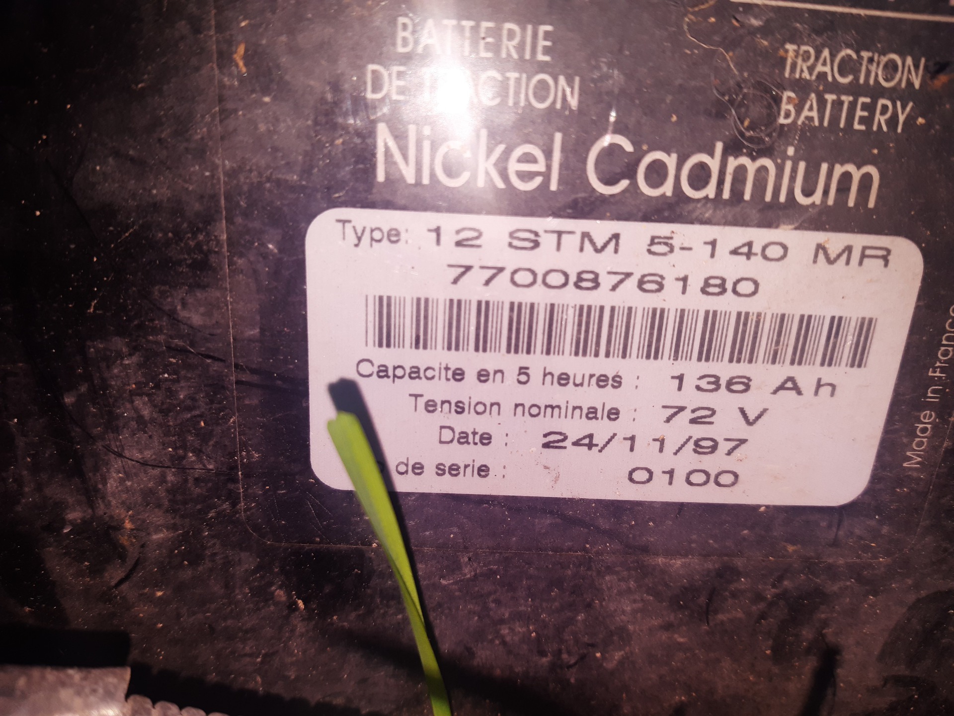

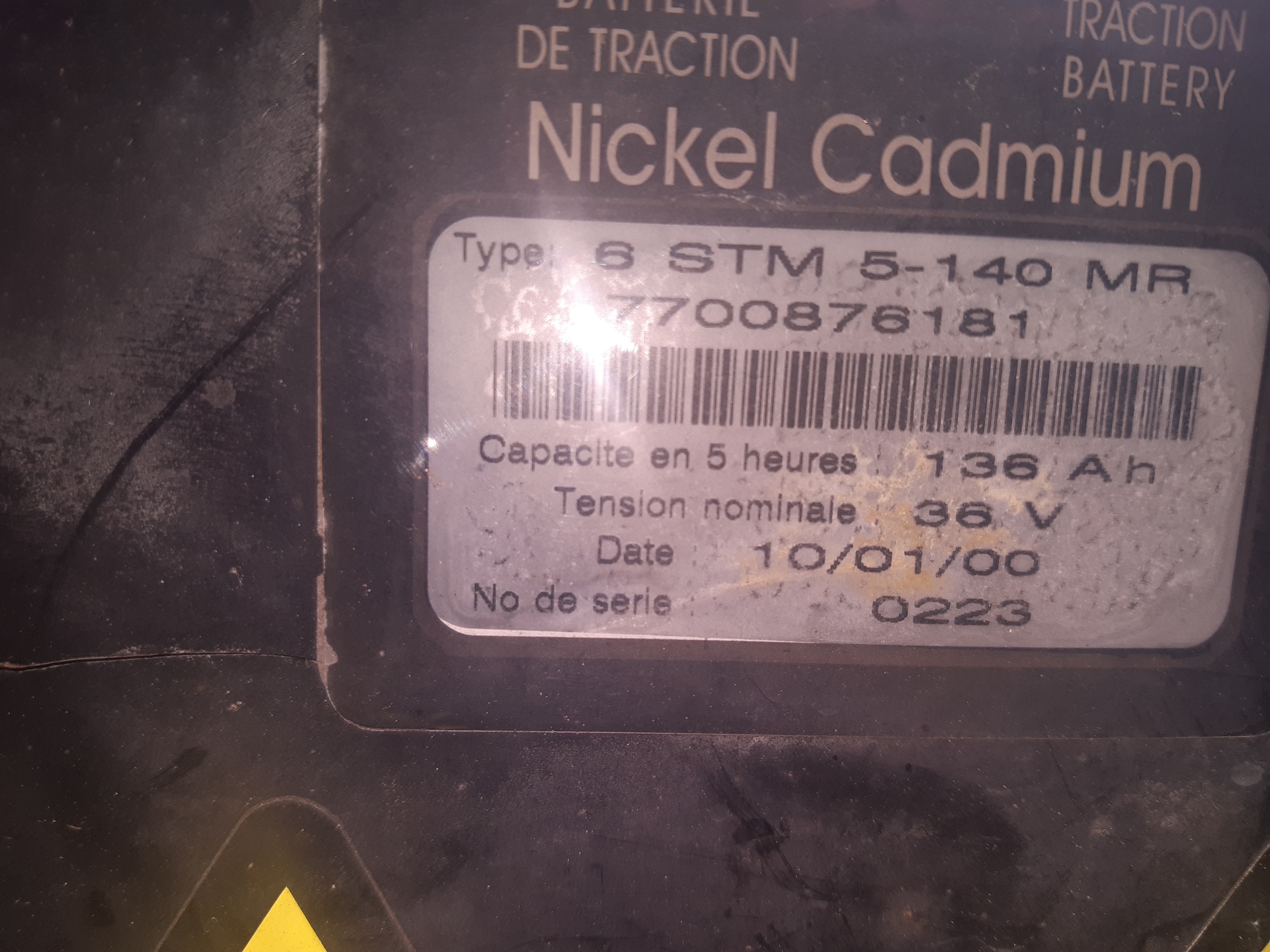

				Sziasztok. Újrahasznosítás következik. Sokáig udvaron tárolt két akkupakk van, amit szeretnék majd belerakni az autómba, amiben egyébként gyárilag is ilyenek voltak. Gondoltam, mivel ez vizes NiCd, felújítható valahogyan. Erre vonatkozóan van tapasztalatotok? http://www.solarmobil.net/download/SAFT-technical-manual.pdf  Lefotóztam mindkét pakk adattáblátáját, és van 3db 6voltos 136Ah-s akku kivéve is pótlás képpen. Arra gondoltam, feltöltöm min. 16 órát, aztán felöntöm vízzel (ez a kötelező sorrend) utána valami fogyasztót kellene építenem, hogy megmérjem a kapacitását. Ti ezt hogy csinálnátok? Lehetőleg nem szedném szét, csakkor ha az egyik nagyon rossz, hogy külön a "cellákat" is leteszteljem. Állítólag kb. 50%-os állapotban vannak, ami elég nehezen hihető ilyen korban. Kérném csak az írjon, aki nem kezdi el fikázni ezt a típust, tudom, hogy a LiIon, és a LiFePO4 sokkal jobb, de most ez van, és ezt kellene lehetőleg újrahasznosítani. Napi 10 km-t is alig megyünk, ha 50%-os, akkor tudni fogja a napi 50km-t akár, tehát bőven elég lesz, és szinte ingyen volt. Arra kérnélek titeket, csak akkor válaszoljatok, ha a kérdésemre adtok választ. Egyelőre még azis kérdés, hogy honnan fogom tudni, hogy valaki válaszolt, jön-e vhova értesítés nekem? Másik kérdésem, hogy lehet felgyorsítani a kapacitás tesztelés folyamatát? Az a bajom, hogy nem tudok mellette ülni, hogy figyeljem, nehogy előbb mélykisütésbe vigyem.
				Bocsi a másk kép rossz lett, itt is van, (egyébként miért nem tudtam utólag módosítani a posztomat?)				 A hozzászólás módosítva: Máj 16, 2020
				Ami az akkukapacitást illeti, a legegyszerűbb ha 2 db adatrögzítővel az akkukarakterisztikát felveszed: egyet feszültség mérésére a másikat áramra (valami átalakítóval) data logger Adatai exelbe betölthetők és onnan már az Ah kapacitás adja magát. A mélykisülésre is biztos van kész megoldás, de egy egyszerű feszültségkomparátor is megteszi, ami lekapcsolja a terhelést. Ugyanakkor az egyes cellák feszültségét neked kell figyelemmel kísérni. Óvatosan a méréssel. A esetleges zárlatcsinálásra nagyon figyelni! Egyébként ez nem rossz cucc. A hozzászólás módosítva: Máj 16, 2020
				Ezen meg 36V/136 Ah akku van. Te meg 3drb 6V-srol beszélsz.
				A 3db 6 Voltos az külön van tartalékben, ha vmeik rossz lenne a pakkban, akkor tudjam mire cserélni. De mindjárt azt is fotózom, legalább látszik, mi van a pakkon belül, merthogy ez rohadtul le van zárva, fedve, még meg se néztem, hány csavar fogja össze a burkolatot.				 A hozzászólás módosítva: Máj 16, 2020

				Ezeket a lúgos NiCd aksikat használták autókban, a Berlingo elektromos változataiban. Ugyanilyen STM 5 akkuból nekem van a 100Ah-s verzióból van 50 db.-om, azokat Saxo, Peugeot105, AX elektromos verzióiban használták.. Nem tudom honnan veszed ezt a vizet, ebben nem víz van, hanem lúg, ez az elektrolit. Megvan a pontos összetétel is mi kell bele, de nem sima víz. A vizet időnként utána kell tölteni, ahogy fogyogat/párolog. Elég kérdéses, hogy életre tudod-e kelteni. Első körben ki kell mosni belőle a lerakódott sókat, kristályokat, mert ha nem, akkor az ott van kiülve a lemezeken, az alján, majd újralúgozni. Van cég is aki foglalkozik ilyennel, és komoly tapasztalatuk van. Persze ha még nem sérült a szerkezet házilag sem kivitelezhetetlen. Kapacításmérés: feltöltik max kapocsfeszre, majd adott terhelés mellett, majd kisütik adott árammal, nézik az eltelt időt, ebből meghatározható. lehet egyszerűen jól és rosszul is megcsinálni, vagy lehet akár célműszerrel is. Régen én csináltam minyenféle műterhelésekkel, időt feszt stb mérve, mára szerencsére van már erre egy eszközöm, ez 50A-rel tud kisütni folyamatosan, és mindent mér közben.
				Sehogy nem tudod szétszedni, csak szétvágni..... Ezeket az akkuk nem szétszedhetőek, az STM 5-ből tudtommal nem volt ilyen széria.				 A hozzászólás módosítva: Máj 18, 2020

				A hozzászólásomban linkeltem egy gyári pdf-et, abban vannak leírva a vízzel kapcsolatos dolgok, most hirtelen már nem találom, de azt hiszem idéztem is magát ezt a mondatot. Az a műszered mennyire mobilis, kölcsön tudod-e adni, ha igen, mit kérsz cserébe? Ha nem, akkor van-e kapcsolási rajzod róla? Az teljesen kizárt, hogy én ezt mégegyszer berakjam a teherautómba, borzasztó nehéz mozgatni, örülök, ha bekerül a helyére. Szerintem az lesz a legnehezebb része. Most úgy túnik, hogy a 72 voltos pakk nyugalmi feszültsége 76Volt, a 36 Voltosé pedig 35, most elkezdem az akkukat egyesével feltölteni kis 6 voltos töltőmmel, és közben nézegetem óránként a feszültséget kis multiméterrel. Ha ez megvan, aztán mehet egy lúgszintmérés, ahhoz még nincs eszközöm, majd feltöltés lúggal, vagy desztvízzel. Bizony szét lehet szedni, ugyanis fémlemezből van a burkolat, és abban vannak a műanyag házas NiCd akkuk egyesével. Ha elolvastál, akkor láthatod, hogy nem a műanyag házat akarom szétflexelni. Jó is az, amikor az ember elolvas valamit, mielőtt válaszol rá, én sem mindig szoktam. Előfordul.
				Biztos velem van a baj, a hozzászólásodban én képeket látok és nem pdf-et, de javíts ki ha máshogy van. Ami nekem van gyári doksi ezekhez az akkuhoz az is elég részletes, milyen összetételű lúgos elektrolit kell bele, hogy épül fel, stb de sima víz eszerint csak a hűtésére kell (már amelyik vízköpenyes kivitelű és van vizes hűtése) pontosabban oda is desztviz az előírt. Illetve az utántöltés/pótlás az desztvízzel történik, mert jellemzően az párolog el ezekből az akkukból nem maga a lúg. Akkor tévedtem, ezek szerint van szétszedhető verziója is, én ilyennel még nem találkoztam - ebből a típusból. Műszert nem adok kölcsön, ez egy gyári cucc. Kapcsolási rajz ha lenne is róla, nem mennél vele sokra révén mikrovezérlő is van benne, meg egy rakás beazonosíthatatlan alkatrész.. Az hogy mekkora a kapocsfeszed üresjáratban kb semmit nem jelent. Nekem is van olyan akkum ami üresjáratban tök jónak tűnik, csak éppen terhelhetetlen és kapacitása is max20-30%-os.

				Arra gondoltam, hogy akrámi is van, ezt felfoghatjuk egy ballanszolásnak, karbantartásnak. Tudnál mondani valamit a műszereldről? Hol vetted, márkája, típusa, ára?
				Többféle is van. Van egy max 10A-es, az az egyszerűbb, ott külső terhelő ellenállásokat kell rákötni. beállíthatőak a fesz szintek meddig süssön milyen árammal, stb. Ezeknél az akkkuknál ez bakfitty mert kisebb mint C10-es terhelés. FDY10 névre hallgat, de mintha már nem lenne kapható https://www.aliexpress.com/item/4000994553230.html És van egy nagyobb, kb ez: https://www.aliexpress.com/item/32978197296.html?spm=a2g0s.9042311....nluPos Ennek egy nagyobb tesója, mert az enyém elvben 60A-t tud, de sose hajtom ki csak max 50A-es terhelést állítok be. Ez egy "programozható elektronikus terhelés". Ha rámennél számíts rá megfogják a vámon, az árat szorozd be 1.4-gyel. Elég sokat tud, nehéz lenne felsorolni. De házilag is simán lehet tesztert csinálni adott terhelőellenállással adott ideig - csak akkor nem állandó áramú lesz a kisütés, hiszen a feszültség ahogy csökken úgy az áram is. Viszont cserébe egyszerűen megoldható, mert egyszerű műterhelést csinálni kerítésdrótból, hegesztőhuzalból, izzóból, akármiből. Ez tovább fűzhető mikrovezérlővel vagy egy sima komparátorral ami nézi a feszt amit akár be is állíthatsz, méri az áramot és az eltelt időt. Összedobható gyorsan és olcsón.
