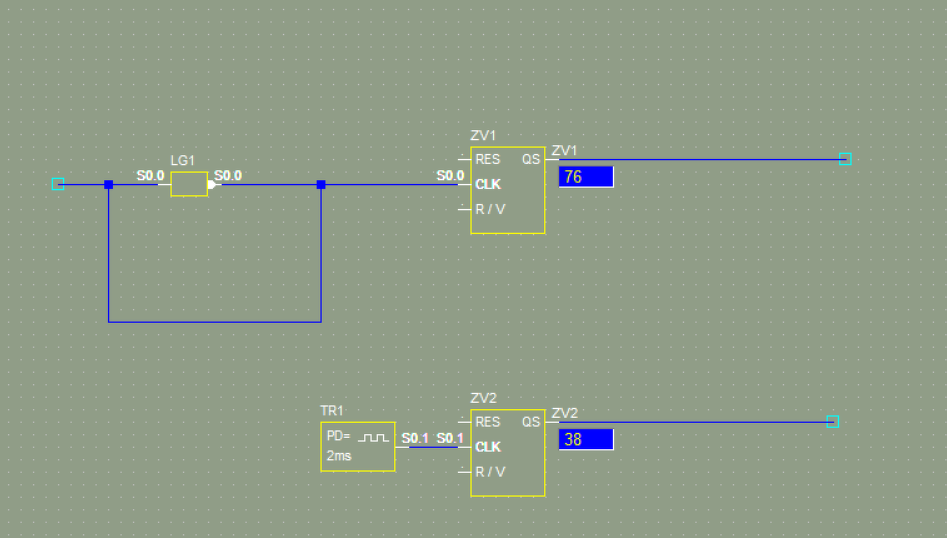

A kép szerinti áramkör számol. Kérdésem 1 másod perc alatt mennyit számol így .Gondolom a frekvencia függvénye (is). Mivel egy példa programban láttam ezt a megoldást gondolom nem "hajtja túl " a PIC-ket
A rövidrezárt (megkerült)kapunak semmi értelme , annyit számol a számláló amennyi impulzus a bemenetre kerül ....

1. Tisztában vagyok azzal hogy annyit számol amennyi impulzus megy rá 2. A rövidrezárt kapunak van értelme és működik a mellékletben van a példa 3.6 verzió /villanyszerelői múltamból mint egy villany csengő működése/ 3. A parsic v4 demo example-NTC rajzában van egy ilyen megoldás az impulzus létrehozásában 4. A kérdésem továbbra is az egy másodperc alatt mennyi impulzust generál ez a megoldás A hozzászólás módosítva: Aug 11, 2020
Hello! Ha megmondom hogy 250-et, akkor meg leszel elégedve? Mert ha jól emlékszem a program 2ms-onként dolgozza fel a bemeneti feltételeket.
250-t ? A parsicban? vagy betöltve a mikrokontrollerben?
A Parsic-ban csak egy szimuláció fut, annak sebessége sok mindentől függhet. Természetesen a PIC-be betöltve kell ennyit futnia másodpercenként.
Nézd meg ezt a szimulációt /elég lassúra állítva/! Egymás mellett fut a két dolog és mintha dupla sebesség lenne És akkor így 1ms ! De köszönöm az együtt gondolkodást.

Nem fogod tudni megadni rá a választ, mert ez a megoldás nem megszakításból számol, hanem minden teljes programciklus lefutásnál. A teljes programciklus ideje pedig attól függ erősen, hogy hány utasítást kell végrehajtani, ami a lerakott modulok száma és a szoftveres megvalósításban lévő sok feltételes elágazás miatt gyakorlatilag széles tartományvban változhat és még csak nem is állandó.
A nem 'hajtja túl' igaz, mivel mindenképpen egyszer (és csak egyszer) végre fog hajtódni a kapu szoftveres leképzése a ciklusban. Felesleges össehasonlítani timer alapú számlálással, mint ahogyan a későbbi hozzászólásodban tetted.
Köszönöm ! Értem a választ és így megmagyarázva egyértelmű.
De gondolom a timer-nél nincs ilyen probléma. Bár ha átviszem timert-t egy például nand kapun akkor már lehet hogy nem szinkronban viszi át ,mert oda kell érni a program ciklusnak. Így már egy kicsit érdekes a dolog.Vagy gondolom a minimim 2s-nál belefér,addig így is úgy is odaér a program |
