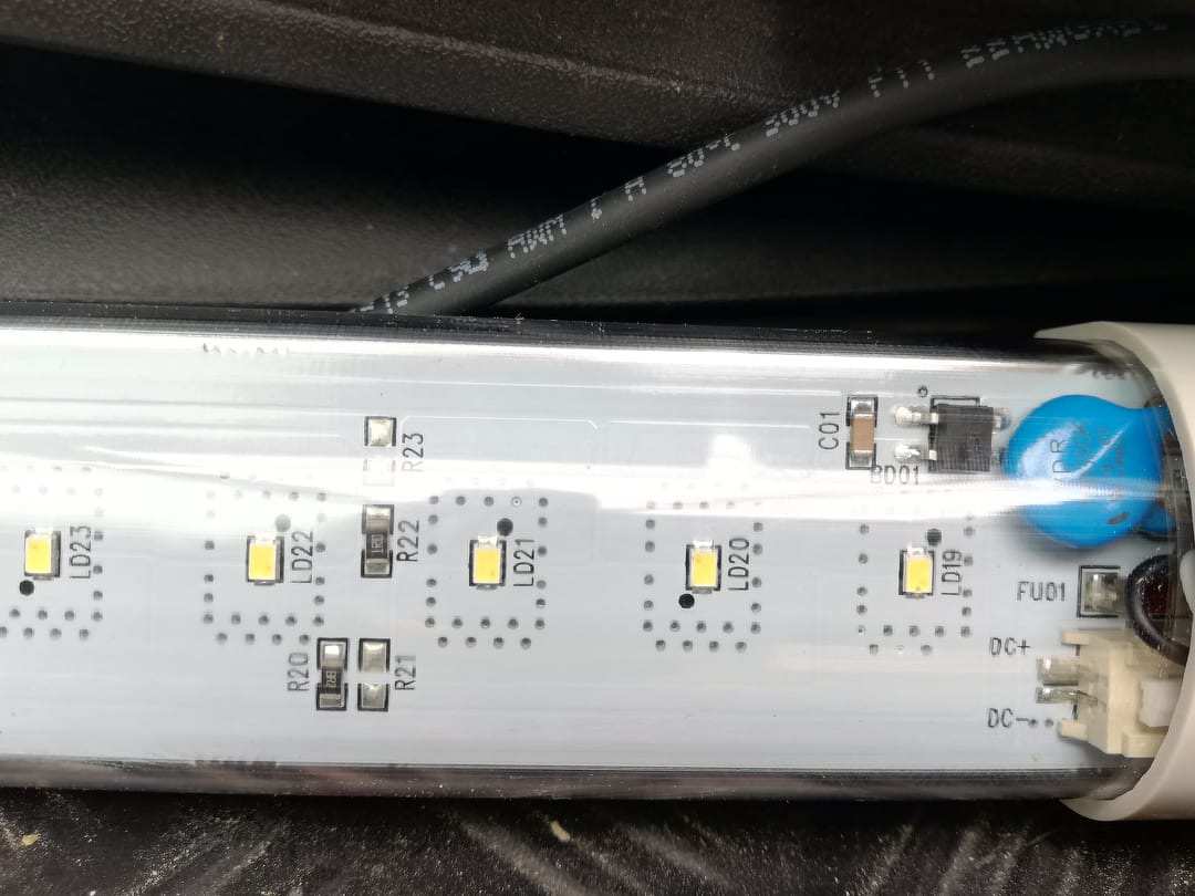

(#) hzsiga hozzászólása Máj 16, 2020 /
Üdv Mindenkinek. Szeretnék egy kis segítséget kérni egy led lámpával kapcsolatban.

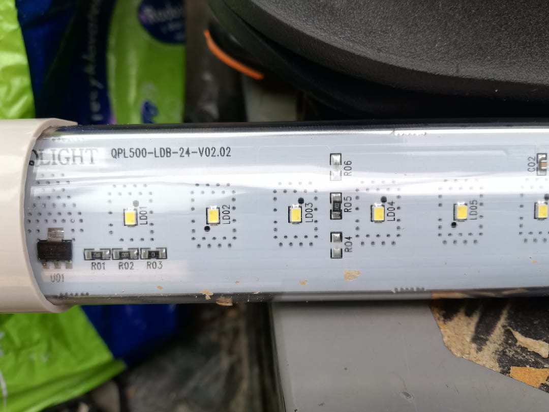

(#) hzsiga válasza bitmixer hozzászólására (») Máj 17, 2020 /
Szia. A rákapcsolható feszültség érdekelne, nincs nálam csak a képeket kaptam ismerőstől. 24 volt egyenről kipróbálta, és működöt. Nézem a második képet ahol látszódik a vezeték, remélhetőleg a lámpáé, mintha valami táp kialakítás is lenne rajta. Ezek szerint 230 voltról is üzemelhető? Köszönöm a segítséget.
(#) bitmixer válasza hzsiga hozzászólására (») Máj 17, 2020 /
Egyértelműnek látszik, hogy 230 VAC-ről is működtethető. Gugli a barátod: https://www.qlight.com/en/products/?qpcateid=108&prodidx=320&am...0QPHLC
Vagy: https://www.ghv.de/files/led-industriebeleuchtung/qlight/downloads/...tt.pdf
A hozzászólás módosítva: Máj 17, 2020
(#) afp válasza hzsiga hozzászólására (») Máj 17, 2020 /
Bimixer által fellelt oldalon, ha letöltöd a hozzá tartozó pdf-et (Bővebben: Link), akkor abban benne van, hogy külön van DC 24V-os, AC 110V-os és AC 220V-os.
A fehér és fekete vezetékes az DC-s, A kék és barna vezetékes az AC-s.
Egyébként a tipusa szerint (QPL500-LDB-24) ez 500 mm hosszú, 24V DC-ről működő darab.

(#) hzsiga hozzászólása Máj 17, 2020 /
Nagyon szépen köszönöm a segítségeteket. További szép napot.
