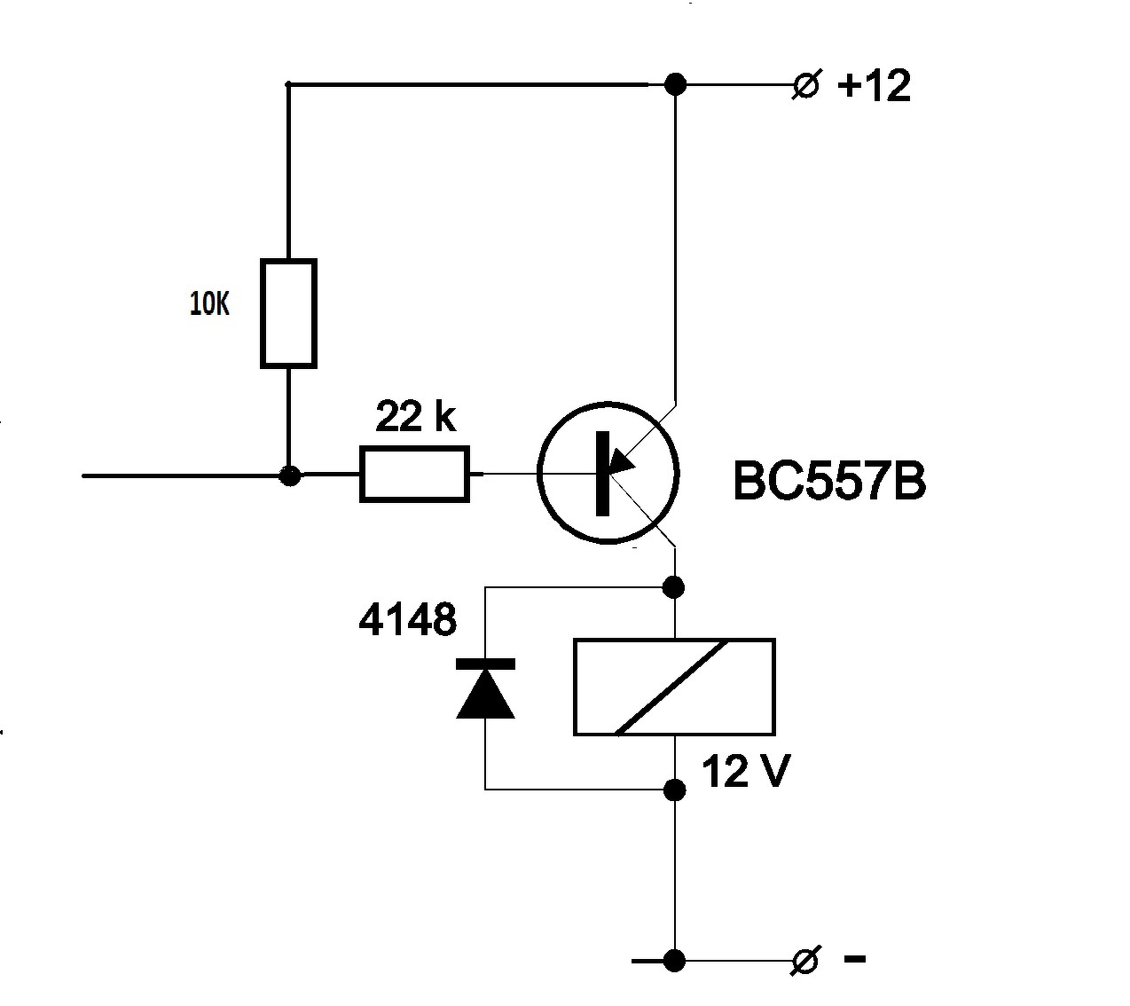

Igen ezt szeretném én is és ebben kellene segítség. Mosfet tranzisztorokat még soha nem használtam.

(#) menyus válasza gyula66 hozzászólására (») Máj 15, 2020 /
Egy reléhez nem kell mosfet... a tranzisztor bázisához kösd az OC kimenetet, ha az valóban N csatornás tranzisztoré.
(#) gyula66 válasza menyus hozzászólására (») Máj 15, 2020 /
Nagyon köszönöm a segítséget. Jól gondolom, hogy ameddig a OC kimenet testen van addig nem folyik bázis áram, vagyis a relé akkor húz meg ha az OC kimennet le kapcsol.
A hozzászólás módosítva: Máj 15, 2020
(#) pipi válasza gyula66 hozzászólására (») Máj 15, 2020 /
Rosszul gondolod. Menyus rajza szerint ha a vezérlő opencollector-os kimenet aktív, vagyis földön van, akkor a 22k ellenálláson keresztül lesz bázisáram, a tr kinyit, relé meghúz. Ha a vezérlés inaktív, akkor a bázis 22k-10k ellenállásokon keresztül az emitterre van kapcsolva, vagyis a tr lezár.

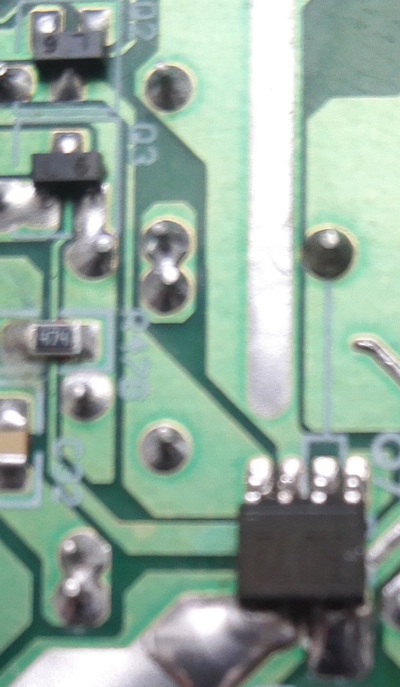

(#) enestis hozzászólása Máj 15, 2020 /
Segítsetek kérlek!
Van egy pincezugból előkerült ceruza akku gyorstöltőm. Koracell KBC-V8000. Két ágon tölt két-két akksit. Az egyik ág elszállt. Szétszedtem és csakugyan az egyik szálon találtam egy átégett SO-8 as tokozású alkatrészt (4,97x3.86mm). Felirata RU72. Az egyik oldalon mind a négy lábba külön szál jön be, a másik oldalon az 1-2-es és 3-4-es lábakat közösítik. Elmentem mikroelektronikai szakboltba, hogy vegyek újat, de az eladó azt mondta fogalma nincs mi ez. A NYÁKlapon a betűjele Q, és Q jellel még találtam SOT-23 tokozású alkatrészeket, és ezek számozása egy rendszert alkot. A SOT-23 tokozású alkatrészre L6 van nyomtatva, egyik oldalán 2, a másik oldalán egy láb (ezekből sok van a NYÁKon.). A képen jobb alsó sarokban R72, bal felsőben két L6 (bocsánat, nincs makrolencsém).
Kérdésem: az RU72 mi lehet? és honnan tudom beszerezni? Neten nem találtam, a boltos nem ismeri... Ha nincs, mivel helyettesíthető? Tudtok segíteni?
Köszönettel
enestis

(#) pipi válasza enestis hozzászólására (») Máj 15, 2020 /
Gyanús hogy duál fet van benne.

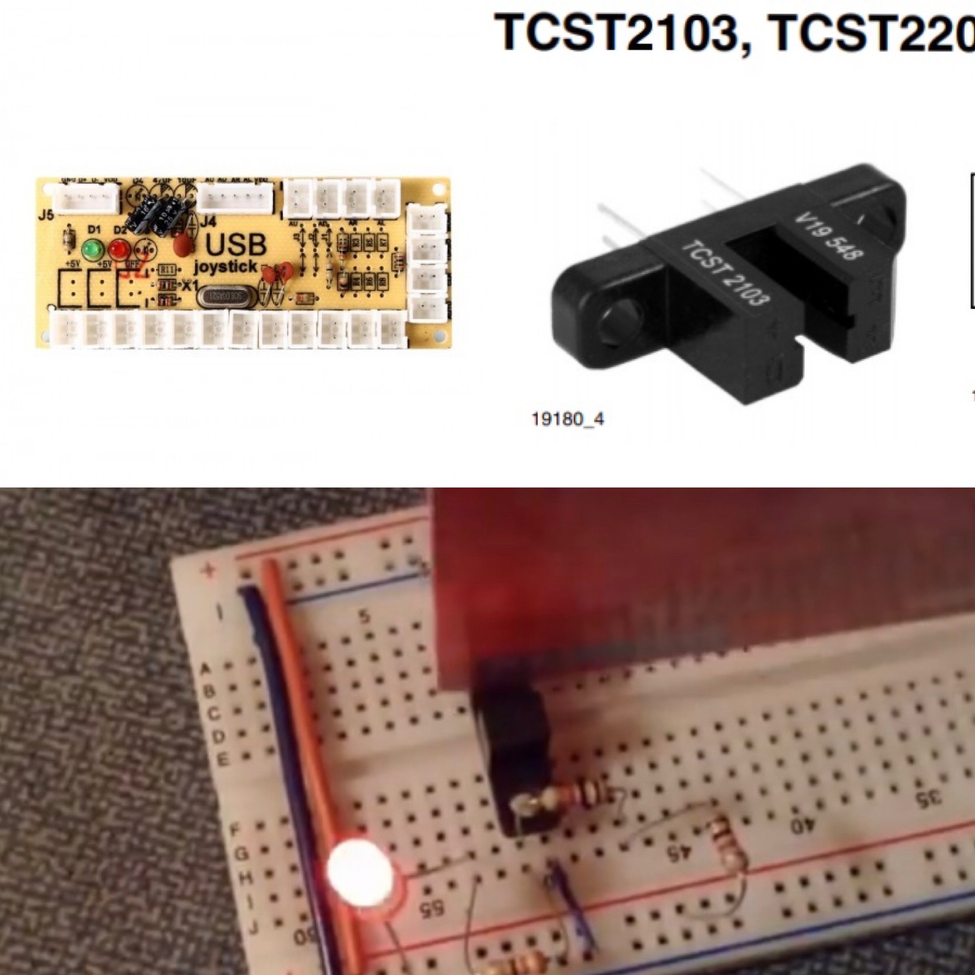

(#) Mairtin hozzászólása Máj 15, 2020 /
Volna egy TCST2103-as, amivel még eddig nem találkoztam ezért ezzel kapcsolatban kérdeznék:
Van egy építhető kontroller alapom ami USB csatlakozóval Pc-re köthető. Ha erre egy mikrokapcsolóval ellátott nyomógombot csatlakoztatok, lenyomás esetén zárom az áramkört és a program érzékeli a gombot. Vagy átkötöm és fordítva működik, amikor nyomom a gombot akkor nyitja az áramkört.
Na most szeretném az optikai kapcsolót is hasonló képen működésre bírni. Amikor elhúzom a kártyát (csatolt kép) az optikai szenzor között akkor adjon jelet, mint a mikrókapcsolónál.
Találtam hozzá ábrát, de béna vagyok, nem értem.
Akkor itt most két áramkör szükséges? (különböző ellenállással) Vagy ez a gyakorlatban hogyan?

(#) Bakman válasza Mairtin hozzászólására (») Máj 15, 2020 /
A helyes válasz attól függ, hogy milyen az az építhető kontroller alaplap.
(#) Mairtin válasza Bakman hozzászólására (») Máj 15, 2020 /
Ami kép bal felső sarkában látható.
Az alsó sor csatlakozói való a nyomógombokhoz.

(#) proli007 válasza Mairtin hozzászólására (») Máj 15, 2020 / 1
Hello! Ezt olvastad?
(#) enestis válasza pipi hozzászólására (») Máj 15, 2020 /
Köszönöm a választ...
Ha küldök éles képet a teljes panelről, meg a hátoldaláról is, úgy könnyebben ki lehet találni, hogy mi ez a cucc?
(#) Mairtin válasza proli007 hozzászólására (») Máj 15, 2020 /
Most már igen, segített is a megoldásban.
A hétvégén kipróbálom, köszönöm a linket.
(#) gyula66 válasza pipi hozzászólására (») Máj 15, 2020 /
Igen azért gondolkodtam rosszúl mert most látom, hogy ez egy PNP tranzisztor és nem NPN típusú. Akkor viszont egy NPN típusú tranzisztorral invertálni lehetne a relé működését?
igen. OC kimenetet felhúzod tápra egy ellenállással(ez lesz a bázisellenállás is), az NPN bázis megy az OC kimenetre, emitter-föld, kollektor-relé, relé másikláb táp+
(#) gyula66 válasza pipi hozzászólására (») Máj 16, 2020 /
A tranzisztor típusa mi legyen? A felhúzó bázis ellenállásnak jó a 10k?

(#) Tomi111 válasza gyula66 hozzászólására (») Máj 16, 2020 /
pl. BC337 jó lesz. A 10k is.Úgy kösd, ahogy pipi írta: emitter gnd, relé a + és a kollektor közé. A diódát ne felejtsd ki a relével párhuzamosan!
