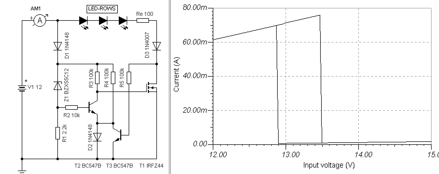

Egy olyan amatőr kérdésem lenne hogy egy 12V-os led szalag ledjeit hogyan lehetne védeni a túlfeszültség ellen ? Esetleg szupresszor diódával ? ( Sose volt még dolgom ilyen fajta diódával. Bár ha jól olvasom akkor csak rövid ideig tesz szolgálatot ez a dióda.)
Ezen felül a fordított polaritás ellen ?

(#) nedudgi válasza Directors hozzászólására (») Máj 18, 2020 /
Ha megfelelő hűtőfelületre van ragasztva, 15V-ig folyamatosan működőképesek maradnak. Minden sor külön ellenállást tartalmaz. 15V fordított tápot is elviselnek - általában.
Milyen túlfeszültségre gondosz?

(#) Directors válasza nedudgi hozzászólására (») Máj 19, 2020 /
Példáúl 24V.
(#) proli007 válasza Directors hozzászólására (») Máj 19, 2020 / 2
Hello! Lerajzoltam, hogy meg lehet ezt oldani, de teljesen életszerűtlen a dolog. Ha 12V van valahol, ott nincs 24V és miért lenne fordított polaritás..
Hülyeség ellen meg nincs orvosság. A védőáramkört is el lehet kötni, hibázni.
(#) kendre256 válasza proli007 hozzászólására (») Máj 19, 2020 /
„Ha 12V van valahol, ott nincs 24V”
Kamionokban, teherautókban szokott mindkettő lenni. Az "alap" a 24V, de az egyéb cuccok miatt (autórádió, CB, stb. )kellhet a 12V is.
(#) proli007 válasza kendre256 hozzászólására (») Máj 19, 2020 /
Hello! És akkor Te készítenél védőáramkört, ahelyett hogy megmérnéd hova kötöd?
