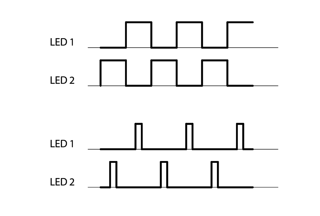

Szervusztok!
Valaki tudna abban segiteni, hogy a lenti ket kep kozott mi a kulonbseg? Marmint en ugy latom a ledek elhelyezkedese a tranzisztorokhoz es a tapfeszultseghez kepest teljesen mas.
Amator vagyok.....csak szeretnem megerteni, es kiegesziteni a kapcsolast.
Koszonom!

(#) Gafly válasza rettung hozzászólására (») Máj 12, 2020 /
Szia,
teljesen másként villog.
Proli007 mesternek volt is egy ilyen szösszenete itt, nem tudom hogy a neten tőle lopták, vagy ő lopta (mellesleg mindegy is).
A lényeg, hogy a "klasszikus" esetben a két LED közül az egyik gyakorlatilag mindig világit.
A másik "nem szokványos" esetben pedig csak felvillannak.
De mindkettő jó, és nem hiba a pingpong. Gratula a kitalálónak, bárki is az.

(#) rettung válasza Gafly hozzászólására (») Máj 12, 2020 /
Szia! En megcsinaltam az "unnamed" nevu valtozatot, tette a dolgat-felvaltva villogott a ket led(sorompot keszitek....), a masik kapcsolas valoban Proli007 muve, innen toltottem le a kepet.....de elvileg nem annak is ugyan azt kellene csinalni?
Ui:Vigyazok most is....24es szoliba vagyok!!!
(#) Bakman válasza rettung hozzászólására (») Máj 12, 2020 /
Lásd melléklet, a felső az unnamed. A pingpong változatban van olyan idő, amikor egyik LED sem világít.
(#) proli007 válasza rettung hozzászólására (») Máj 12, 2020 /
Hello! Itt töviről hegyire leírtam a működését, pont a kezdők kedvért. Nem olvastad?
(#) rettung válasza rettung hozzászólására (») Máj 12, 2020 /
Jaaaaaa! Ertem!(lehet tulzas).
Proli olvastam a teljes cikket de erre az apro kulunbsegre nem jottem ra! En sorompot akarok csinalni(klasszik forma..ket piros-egy feher villogo led). Akkor nekem az elso verziot kell megcsinaljam! Koszonom nektek a segitseget!!!
Akkor figyelmetlenül olvastad, mert a második bekezdésben ezt írtam..
"A hagyományos villogó áramkörben a diódák felváltva villognak. Azaz egyik dióda kikapcsolásakor, a másik azonnal bekapcsol. Ennek a villogó áramkörnek azért adtam a Ping-Pong nevet, mert a diódák ki-be kapcsolása olyan jellegű, mint amikor a labda az asztalon pattog ide-oda, tehát a felvillanások között kis szünet van, ami kicsit érdekesebbé teszi a látványt. "
Egyébként sorompó kapcsolásokat is tettem fel. Pld.. vagy ezek.
A hozzászólás módosítva: Máj 12, 2020
(#) Epu2 válasza rettung hozzászólására (») Máj 12, 2020 /
Az első kapcsolásban "50"-50% ban világítanak a LED-ek. A másodikban rövidebb ideig. Inkább felváltva felvillannak.

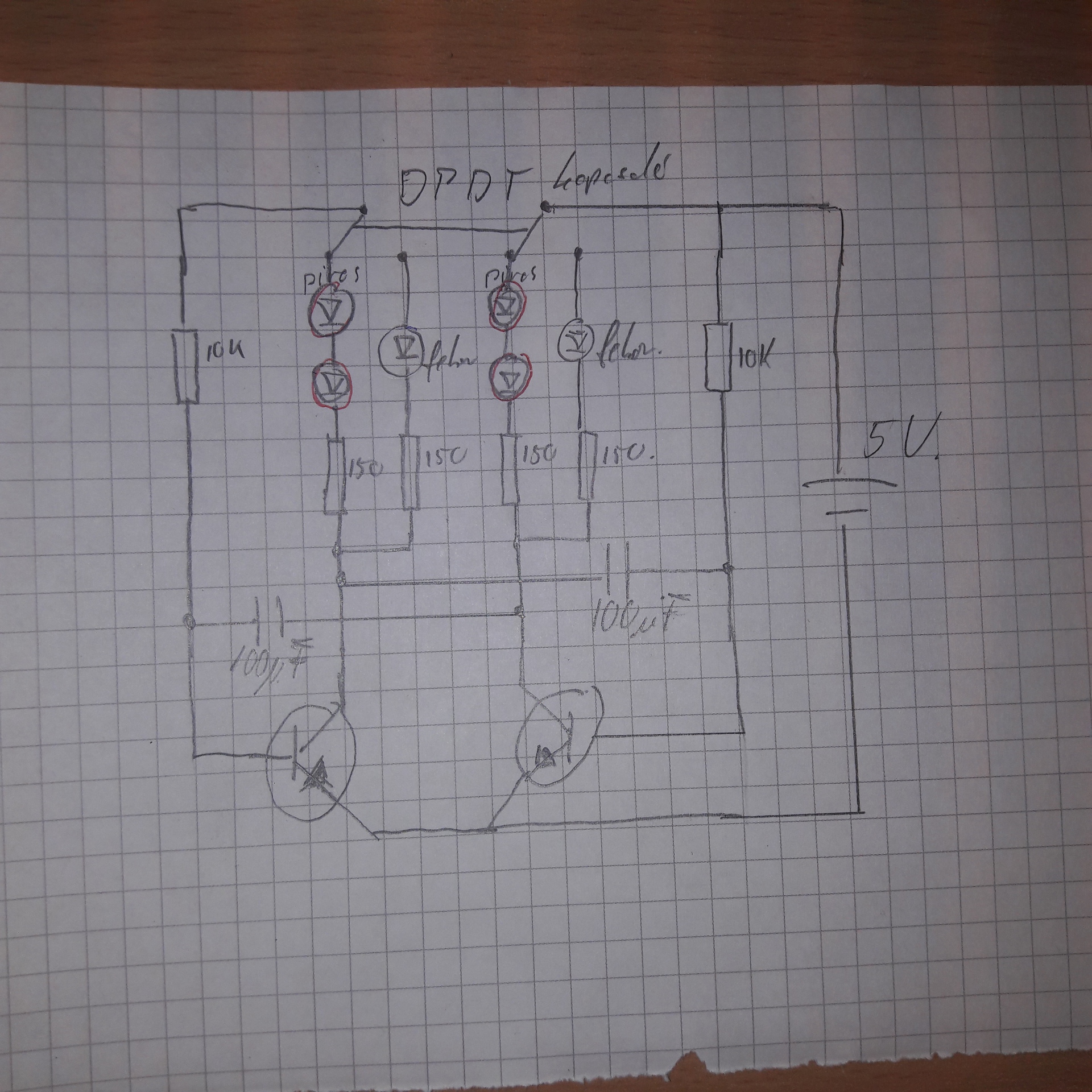

(#) rettung hozzászólása Máj 12, 2020 /
Vegig olvastam az irasod, de ezen teljesen atsiklittam.....sajnos!
En arra gondoltam, hogy a fenti kapcsolast(annamed) kicsit atalakitom, igy en is meg tudom csinalni. A piros ledeket 2- 2 sorbakotok, igy negy ledet kapok, amik felvaltva villognak, es ezzel parhuzamosan kotok be ket feher ledet., es a ket ag kozot egy dpdt kapcsoloval valtogatok. Igy vagy a piros ledek villognak, vagy a ket feher felvaltva.......( ket sorompo lenne a toltes ket oldalan, innen a 4piros led, es a ket feher)
"elkepzelhetonek tartom, hogy nem fogalmaztam erthetoen"
Érthető és még működhet is.
(#) rettung válasza Epu2 hozzászólására (») Máj 12, 2020 /
Koszonom a biztatast!
De nem kell négy ellenállás, elég kettő is...
Valamint a kondenzátoroknál a pozitiv pólus legyen a kollektorok felé.
(#) proli007 válasza Gafly hozzászólására (») Máj 12, 2020 /
És egy DPST kapcsoló is elég..
