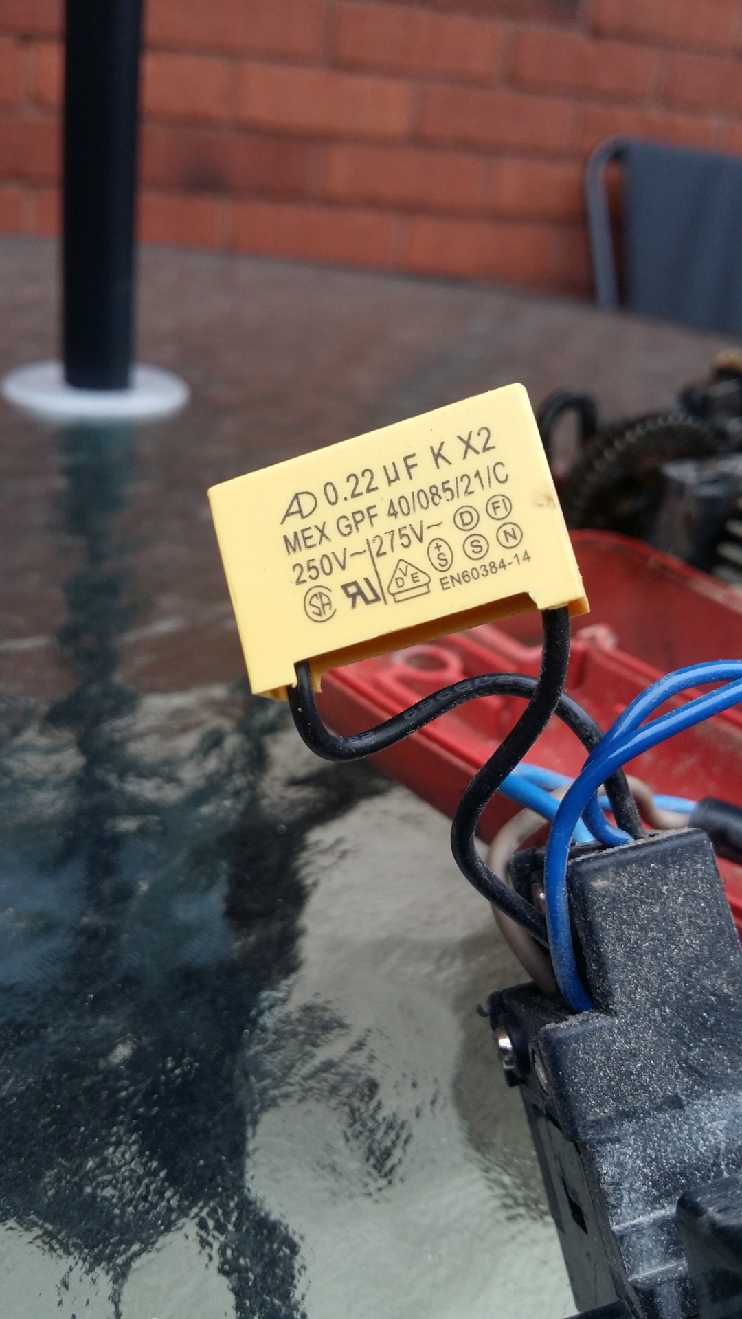

A képen 220nF-os zavarszűrő kondenzátor látható...
