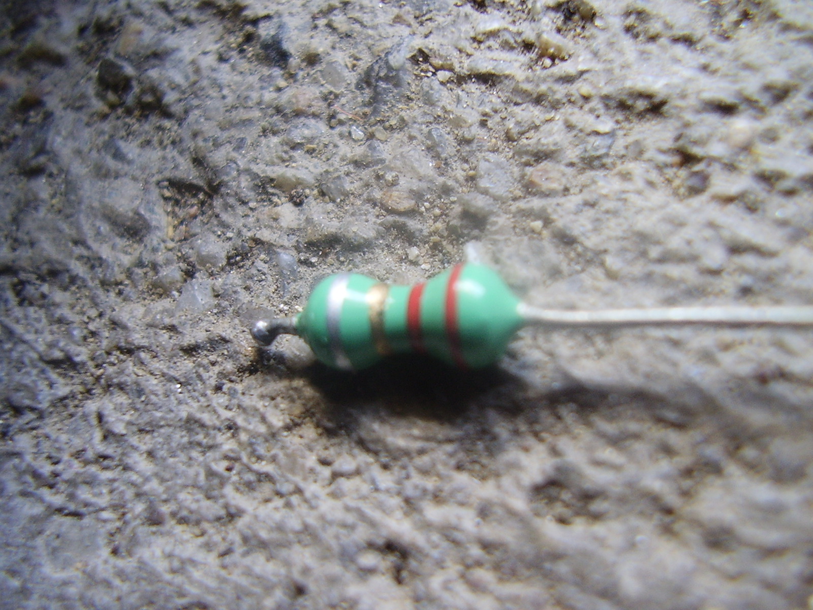

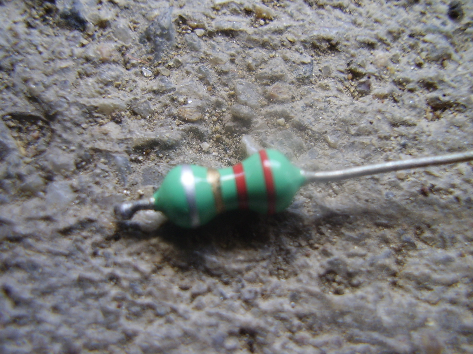

(#) AMD hozzászólása Jún 10, 2008 /
Ez ha jól tudom induktivitás. De hány uH-s? Színkódból ki lehet deríteni?
Bocs a homályos képért de a fényképező mindíg a betonra fókuszál.
(#) fureszk válasza AMD hozzászólására (») Jún 10, 2008 /
2,2uH

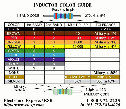

(#) AMD válasza fureszk hozzászólására (») Jún 10, 2008 /
Kösz. Színkódból lehet kideríteni?
(#) Frankye válasza AMD hozzászólására (») Jún 10, 2008 /
Igen. A színkód kb. azonos az ellenállás-színkódolással.
(#) teodor válasza AMD hozzászólására (») Jún 10, 2008 /
Igy te is tudod.
