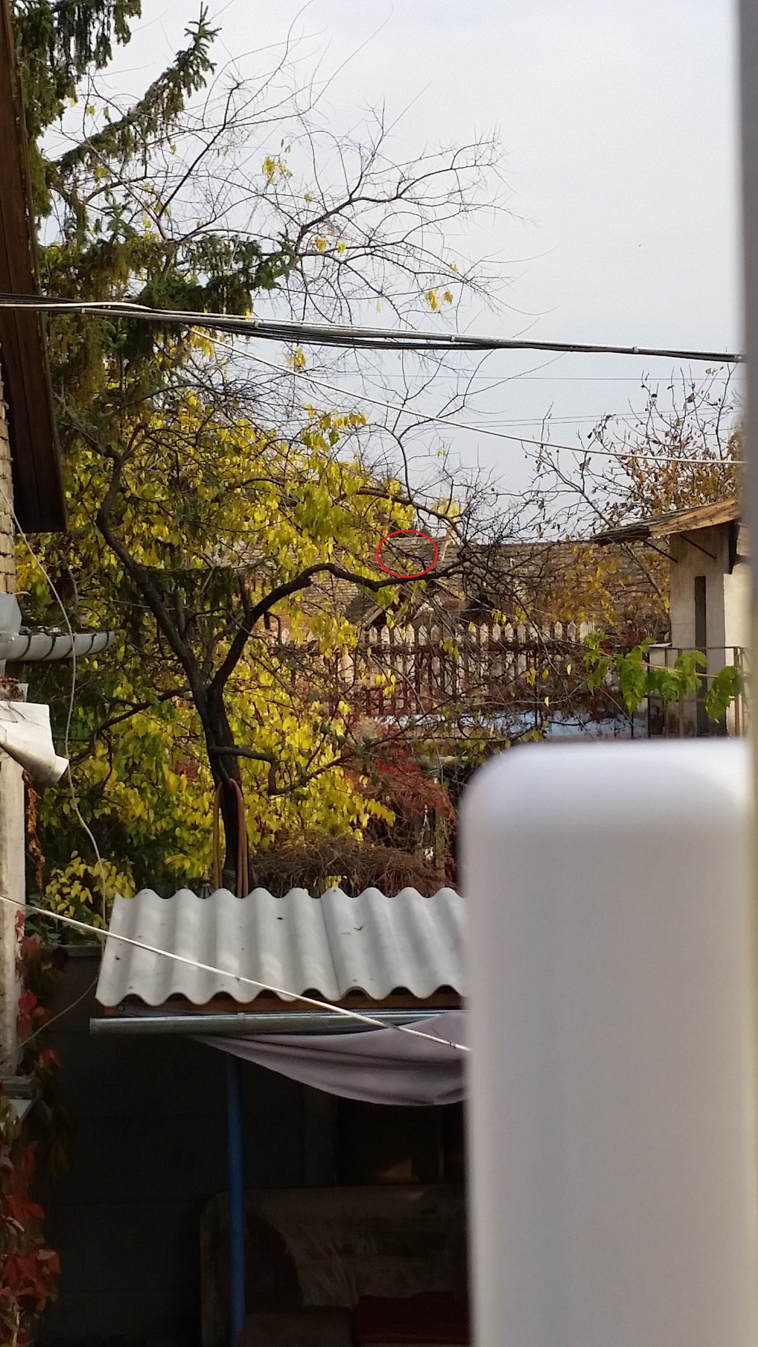

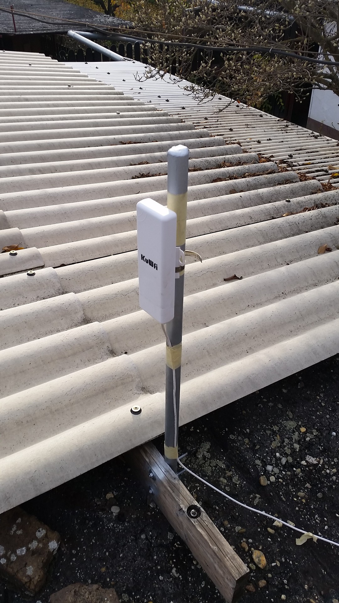

(#) zsoltee0001 válasza zsoltee0001 hozzászólására (») Nov 8, 2018 /
Írtam, hogy beszámolok, hogy sikerült a kültéri AP-vel összehozni a netet, megjött a cucc, a múlt hétvégém ráment (kis segítséggel) de megérte!!
Mostmár van, net, 100m légvonalba átlőve, igaz, egy sima mezei TP linkes router van a padlásra téve bridge módba, de ez is le lesz cserélve egy ugyanilyenre (meg van rendelve) és akkor szuper lesz.
Üdv mindenkinek.
A hozzászólás módosítva: Nov 8, 2018
(#) zolika60 válasza zsoltee0001 hozzászólására (») Nov 8, 2018 /
Inkább az volna érdekes, hogy tavasszal milyen lesz. Elég sok növényt látok az útban.
(#) zsoltee0001 válasza zolika60 hozzászólására (») Nov 12, 2018 /
Igen, ez majd kiderül, de addigra megjön a a másik AP is és akkor lesz teljes a rendszer.
Egyébként ennek az AP-nek a hatékonyságáról csak annyit, ha beállok a ház elé mobilról símán lehet netezni, gyakorlatilag takarásból, 100m távolságból (!)
Ebből kiindulva úgy gondolom, egy kis lombkorona nem oszt.
