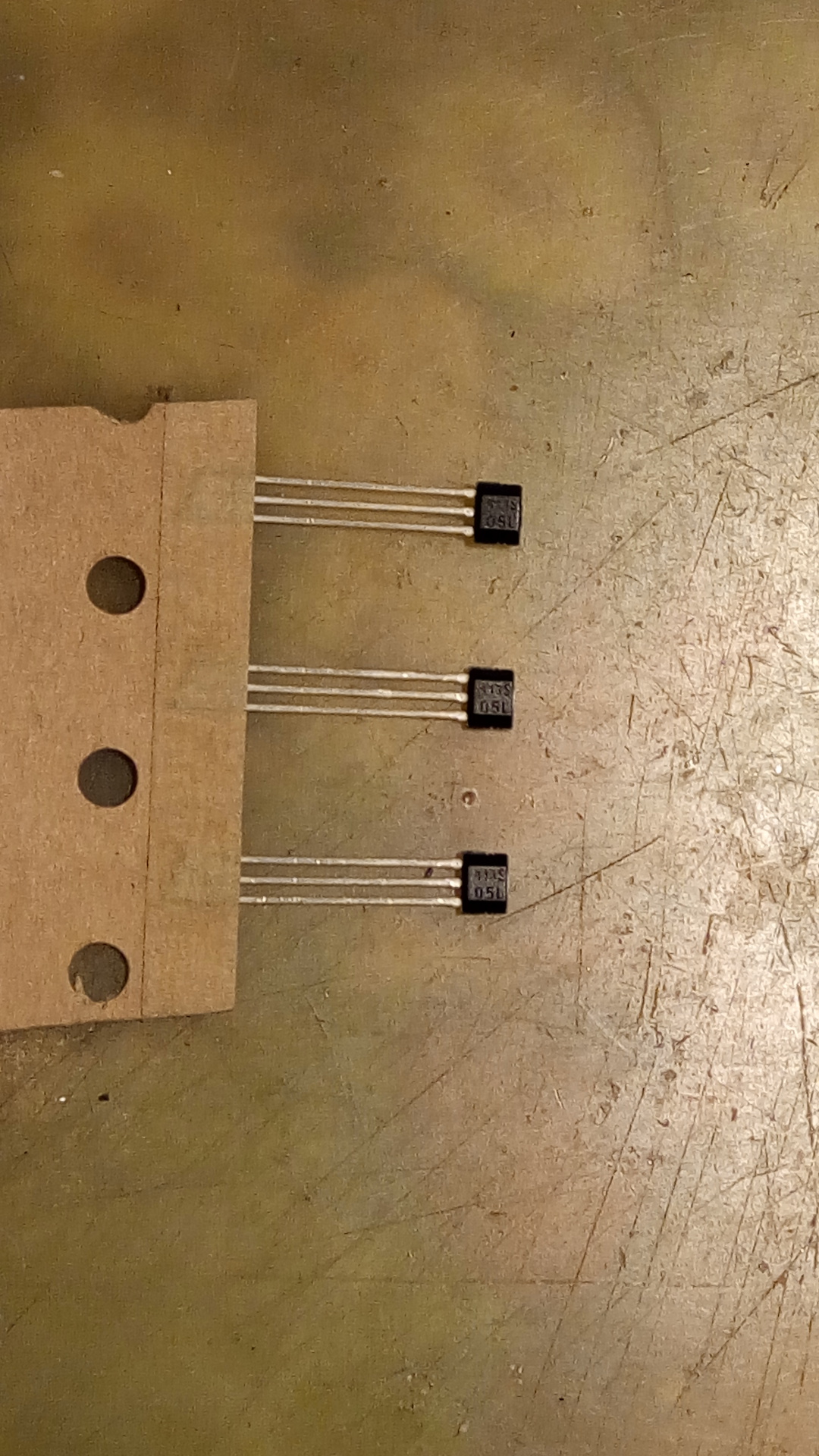

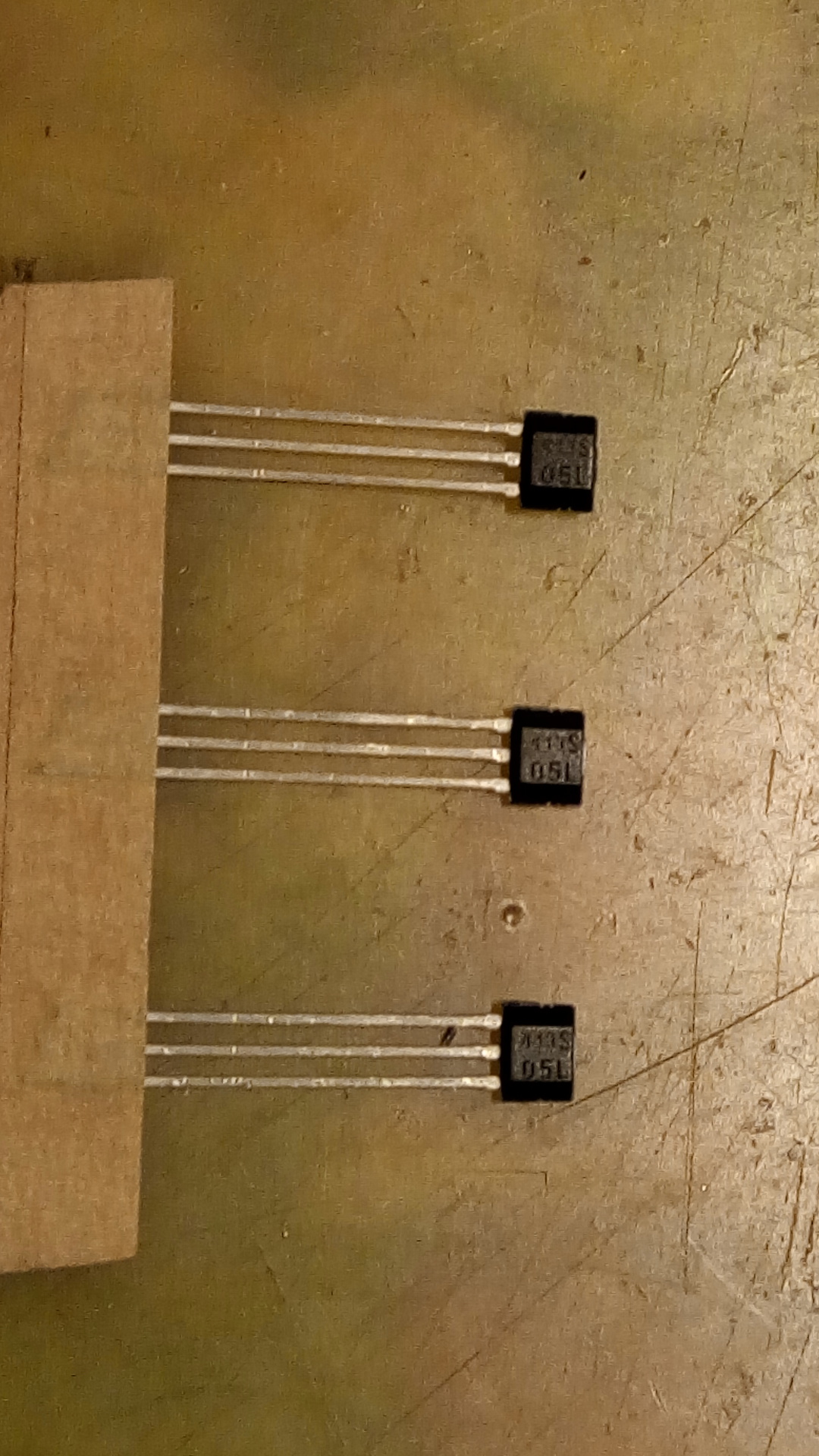

Üdv mindenkinek ! Tudja valaki mi ez a képen látható 3 lábú valami ? A felírat rajta: 413S, alatta05L ...
(#) Hp41C válasza Egri Frédi hozzászólására (») Jún 5, 2020 /
Talán A3144S Hall érzékelő.
(#) Egri Frédi válasza Hp41C hozzászólására (») Jún 5, 2020 /
Hasonlít egy másféle lineáris Hall érzékelőre, de honnan ez az azonosító ?

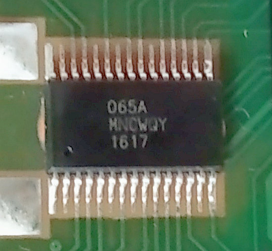

(#) djuice hozzászólása Jún 16, 2020 /
Nem igazán találtam ennek illő topicot keresve sem (átlátni a teljes fórumot meg talán az üzemeltető sem képes), ezért itt kérdezném:
Van ez a chip a rányomott azonosítókkal, de sehol semmit nem dob rá a google. Igazából az érdekelne, hogy át lehetne-e programozni vagy helyettesíteni valamivel? (Egy elektronikai boltban azt a tanácsot adták, hogy talán valami pici Atmel mikrokontrollert kéne rá keresni... Nem tudom.)
Az ic egy tv beltéri távirányítóban volna és 1-2 kulcs funkciója hiányos vagy rosszul van programozva, mert 2 gombot is nyomva kell hozzá tartani (pl. hangerő állítás) és az adott egyik gomb már visel más funkciót alapból is.
Ebben kérnék segítséget, köszönettel!
(#) mineral válasza djuice hozzászólására (») Jún 16, 2020 /
Szia! Milyen TV? Távirányítónak mi a típusa. Esetleg a panelen lévő felirat is sokat segítene. De ha távirányítóról van szó akkor sokkal egyszerűbb és gyorsabb megoldás, hogy ha veszel egy másik távirányítót.
(#) djuice válasza mineral hozzászólására (») Jún 16, 2020 /
Ez egy T-home beltéri távja. Nem eredeti mert az már tönkrement. Erre cserélték ki. Noname távvez. Kóddal át lehet állítani különböző tv márkák alap funkcióira, de állítólag ezek a kódtáblák eleve benne vannak, szóval nem tanítható, mint a volt régi eredeti. Azt meg már nem adnak. A beltéri amúgy Huawei gyártmány - tehát csájna. Más univ vez nem játszik volt itt nagy tudású, programozható, meg usb-s kódfeltöltésű, de nem jó és 50 ezres Logitech távot meg nem akarok, mert kapásból 3 kéne belőle, csak hogy izgalmas legyen. Szóval nem véletlenül érdeklődöm!
Ráadásul van egy tv input forrásválasztó gomb a távon, ami nincs felprogramozva semmire, a tv-n meg csak azzal lehetne átváltani mit akar az ember látni. Alapból a tv ui. analóg antenna inputra áll be bekapcsoláskor ha pl. áramkimaradás van vagy ki van húzva a hálózatból, aztán a szülők meg nem tudnak mit kezdeni a hangyaháborúval olyankor. A tv távja is elég spec. (Philips), az meg már rég elromlott, szóval ez az all in one lenne még mindig a legjárhatóbb dolog meghackelni, ha lehet.
