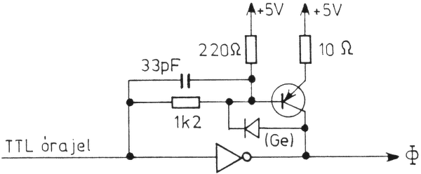

(#) DannyTorrence hozzászólása Jún 19, 2020 /
Milyen típusú tranzisztor lehet Q1 helyén?
(#) Sebi válasza DannyTorrence hozzászólására (») Jún 19, 2020 / 1
Mérd ki a feszültségeket a lábak helyén, hogy kiderüljön P, vagy N kell oda. Ha ezt kideríted, szinte bármilyen Si tranzisztor jó lehet oda.

(#) Hp41C válasza DannyTorrence hozzászólására (») Jún 20, 2020 /
Az régi processzorokon az órajel bemenet magas szintje nagyobb feszültséget igényelt (minimum), mit a TTL kapuk magas szintjénak maximális feszültsége. Egy tranzisztoros fokozattal valóstották meg a szint elemését. Pl. a Z80 esetére: Bővebben: Link

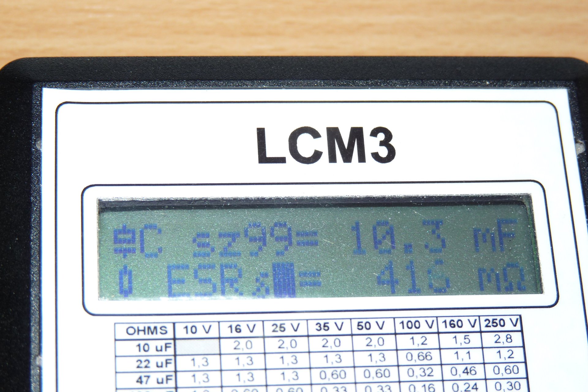

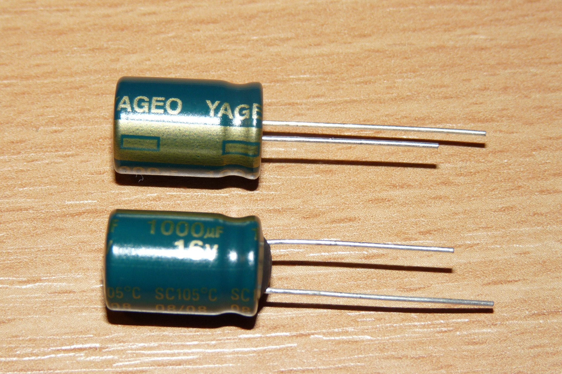

(#) majkimester hozzászólása Jún 23, 2020 /
Az egyik monitorom nem kapcsol be, már régebben cseréltem benne kondikat, de nem sokat bírt vele. Most szétszedtem megint és szép púpos benne két YAGEO 1000µF 16V LowESR kondi, amiket én raktam bele. Benéztem a fiókba, és találtam még párat ebből a fajtából, de nem rakom bele, majd veszek valami más fajtát. Amin viszont meglepődtem, hogy a fiókban lévő egyik kondi is púpos volt. Soha nem volt beépítve.
LCM3-mal mérve is elég furcsa számokat kapok. 1mF helyett 10,3mF-et mér.
Találkoztatok már ilyennel?

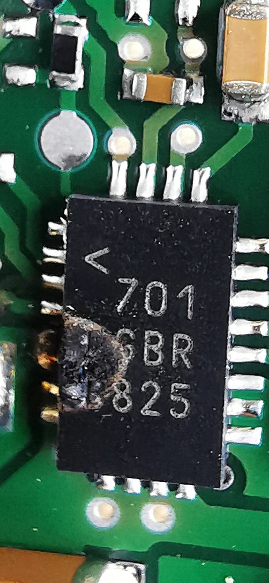

(#) majkimester válasza jethro hozzászólására (») Jún 24, 2020 /
A logo alapján Liner Technology, ami most Analog Devices:
LT3435: https://www.analog.com/en/products/lt3435.html
LT1977: https://www.analog.com/en/products/lt1977.html
(#) Travolta válasza majkimester hozzászólására (») Jún 24, 2020 / 1
Sajnos igen!
Ugyan ez a márka nekem is a fiókban állva, vagy éppen fekve kipúposodott.

(#) jethro válasza majkimester hozzászólására (») Jún 24, 2020 /
Köszi,ők azok,de én nem LT-ként kerestem,mert az nem szerepel a tokon.
