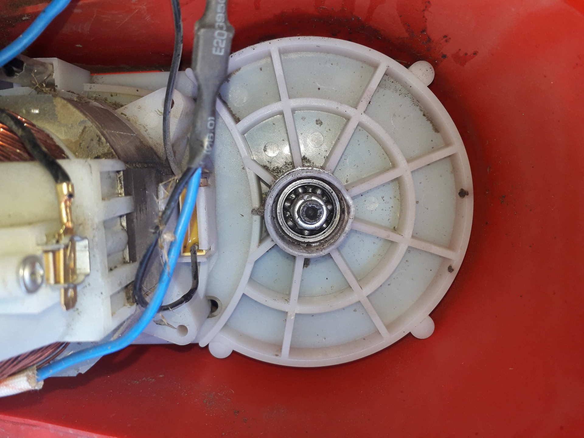

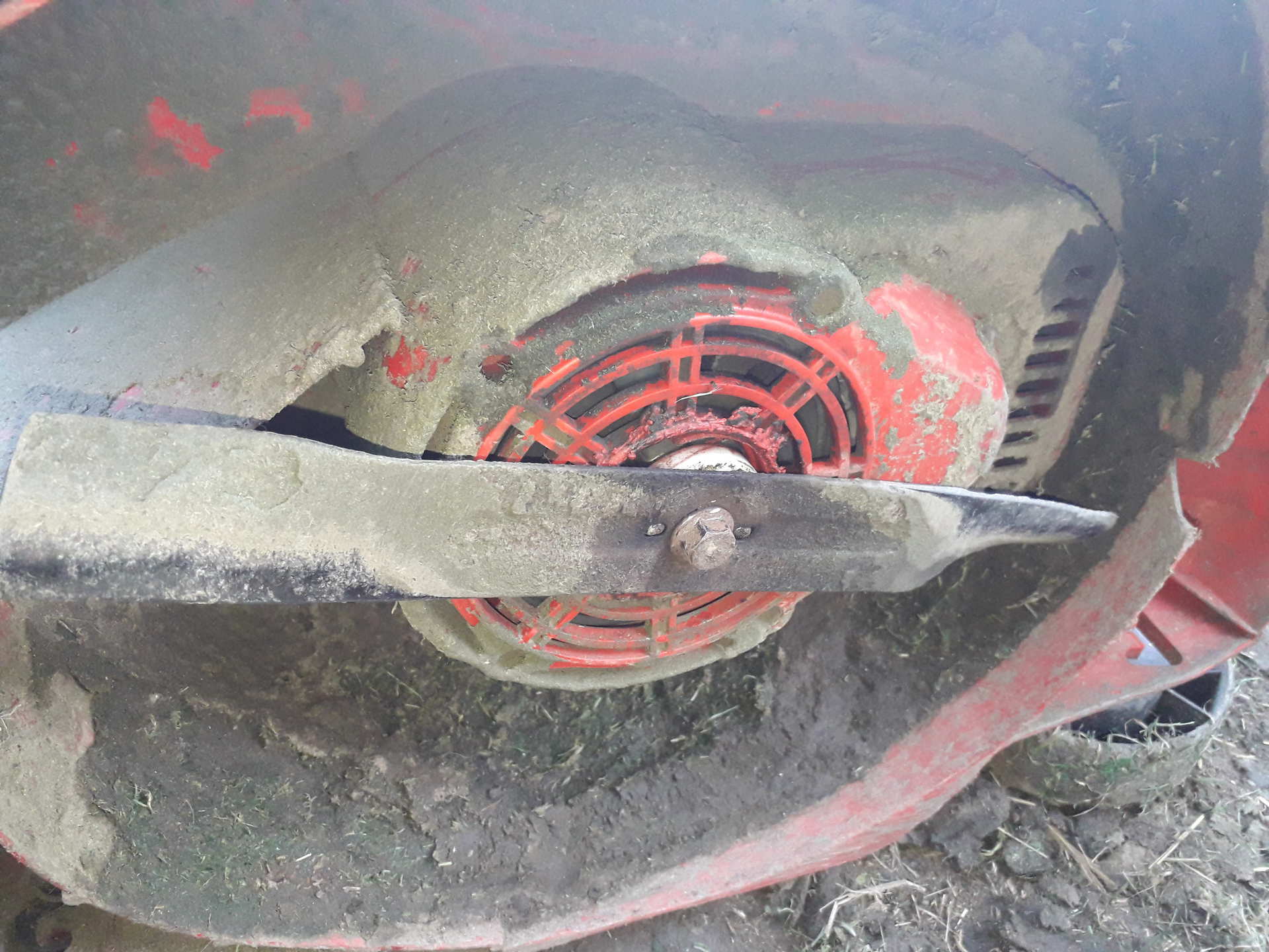

(#) sany hozzászólása Jún 12, 2020 /
Tanácsot szeretnék kérni tőletek.
Adott egy elektromos fűnyíró, amiben az egyik csapágy feladata benne a szolgálatot, ezért kicserélném. Azonban a késtartó csavar sehogy sem akar kijönni, meglazulni. Próbáltam már hőlégfúvóval melegíteni, tettem rá rozsdaoldót, de nem enged. Ha jól tudom az óramutató járásával ellentétesen kell csavarni. Gondolkoztam azon, hogy levágom sarokcsiszolóval. De utána, majd hogyan tudom kiszedni a meghajtó rúdból a bent maradt csavar darabot?
A hozzászólás módosítva: Jún 12, 2020
(#) Kovidivi válasza sany hozzászólására (») Jún 12, 2020 /
Simán lehet, hogy balmenetes. Ki lehet találni a forgásirányból, felpörgés közben a csavarnak mégjobban rá kell a tengelyre feszülnie. Próbáld meg oda-vissza feszítgetni, egyik irányba meg fog indulni.
Esetleg csavar rögzítőzve lett, ekkor elég, ha öngyújtóval pár percig megmelegíted (közben folyamatos erővel feszítheted is a csavart) Ha önzárós az anya, rakj helyette újat!
(#) sany válasza Kovidivi hozzászólására (») Jún 12, 2020 /
Már mindkét irányban feszítettem, próbáltam.
