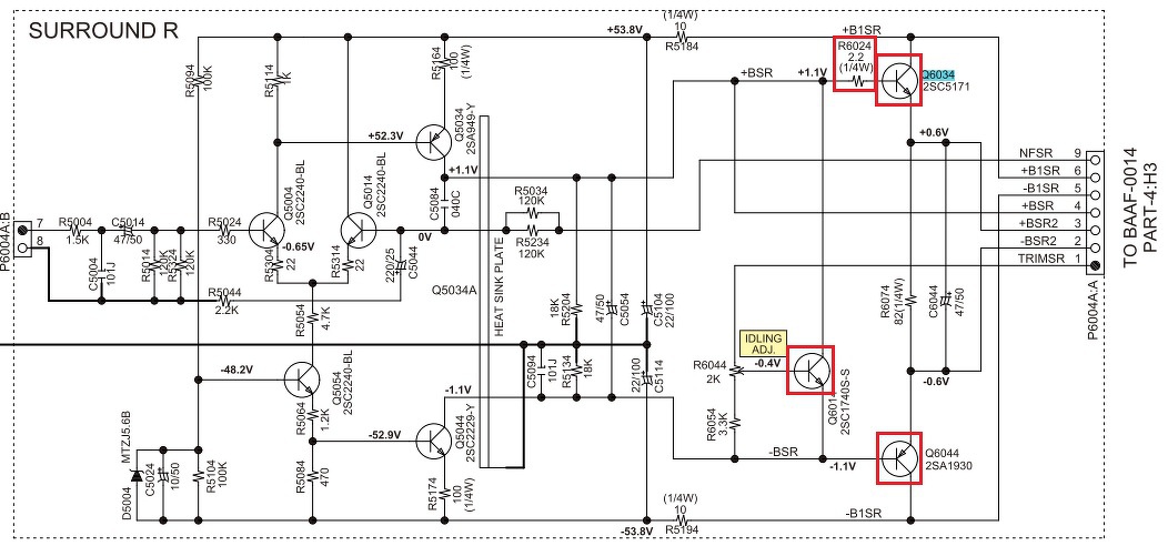

Hozzám keveredett egy Onkyo TX-SR607 erősítő, nem egyszerű eset, a következő van vele:
A hátsó jobb oldali (elő)erősítőnél zárlatos Q6054, Q6064, Q6004, Q6034, Q6044, Q6014 és szakadt R6024. A fő problémám az, hogy ezeket mivel lehetne helyettesíteni ami itthon is kapható. Korábbi javítások is látszanak rajta, a bal első csatornánál cseréltek végtranzisztorokat típus azonosra, illetve a Q6000-et BC639-re, Q6010-et 2SC3198-ra illetve az R6020-at 3,3ohm-ra.
Jelenleg annyit tettem vele, hogy eltávolítottam a zárlatos alkatrészeket, majd megpróbáltam bekapcsolni, természetesen letilt, standby/on gombot megnyomva relé kattan, majd vissza.
Szerintetek érdemes vele foglalkozni? Mekkora lehet még a baj? Egyelőre egyéb más hibás alkatrészt nem találtam. Sajnos elég macerás a szét és összeszerelés, nehéz mérni összerakott állapotban. Szerintetek mit lehetne még ellenőrizni, illetve van ötletetek helyettesítésre?
(#) reloop válasza shoginc hozzászólására (») Jún 9, 2020 /
Szia! A 2SC1740 helyére bármely általános célú TO-92-es tranyó megfelel, a BC639 a lábkiosztása miatt előnyös, de egy BC547 beleigazítható. A meghajtók MJE340+MJE350, darlingtonok MN2488+MP1620.
A Q6074 nem zárlatos? Egyenfeszültség valamelyik csatorna kimenetén? IPROTECT, VPROTECT vonalakra mérj rá? Úgy látom logikai alacsony szinten kell lenniük, ha jók a végfokok.

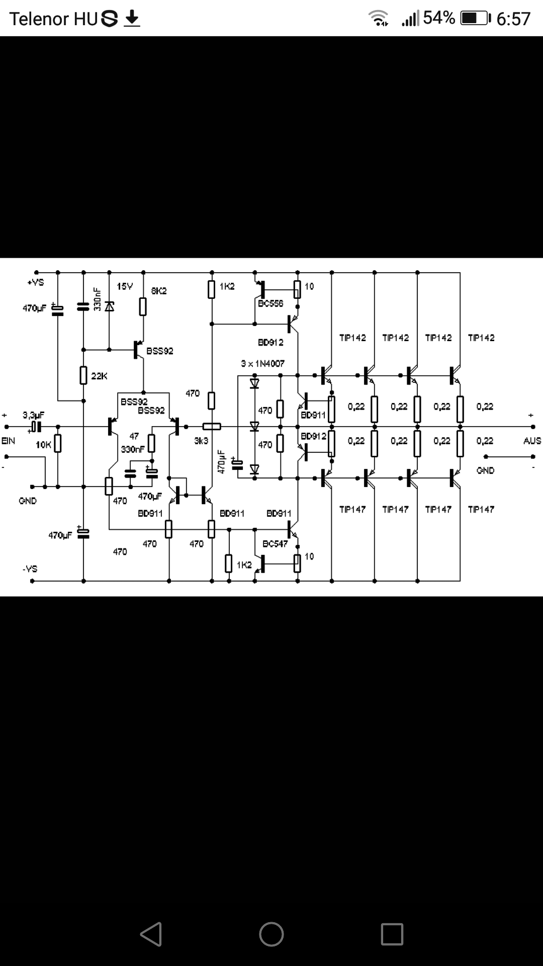

Vannak darlington tranzisztoraim s találtam ezt a rajzot.
Mi a véleményetek életképes az áramkör?
(#) pucuka válasza Beringer 600 hozzászólására (») Jún 10, 2020 /
reloop fórumtárs említette, hogy darligtonokat nem nagyon érdemes párhuzamosan kötözgetni. Jól teszed, ha megfogadod a tanácsát.

(#) reloop válasza Beringer 600 hozzászólására (») Jún 10, 2020 / 1
Szia! Az 1 mA-es áramtükörbe berajzolt több mint 10 A terhelhetőségű végtranzisztor aláássa a rajz komolyságát.

(#) shoginc válasza reloop hozzászólására (») Jún 10, 2020 /
Köszi a segítséget a helyettesítéshez. Mint kiderült leginkább én voltam a hibás, miután eltávolítottam a zárlatos tranyókat, az összeszerelésnél nem csavaroztam le az előerősítő modult, ezért ment protection módba. Most már bekapcsol, a bal csatorna végtranzisztorai melegszenek eléggé valamiért, de nem zárlatosak. Kimeneten DC feszültség nincs (természetesen a relék előtt ellenőriztem), IPROTECT és VPROTECT alacsony szintű, de ugye nem emiatt ment protection módba, mint kiderült. Q6074 nem zárlatos, nekem jónak tűnik.
Most jelenleg az a kérdés bal csatornán Q6060 és Q6050 végtranzisztorok miért melegszenek jobban, ugye ezen a csatornán vannak "módosítások" a gyári alkatrészekhez képest, lehet csak magasabb a nyugalmi áram, ezért? Az előerősítő kapcsolási rajzánál jelölve van, mire kell beállítani a nyugalmi áramot, ezeket a feszültségértékeket hol kell mérni?
Holnap megpróbálom az elvileg működő csatornákat (SR kivételével) megszólaltatni, remélhetőleg azok rendben működnek (bal csatorna is), ha igen elvileg már csak be kell rendelni az általad ajánlott helyettesítéseket. Köszönöm a segítséget!

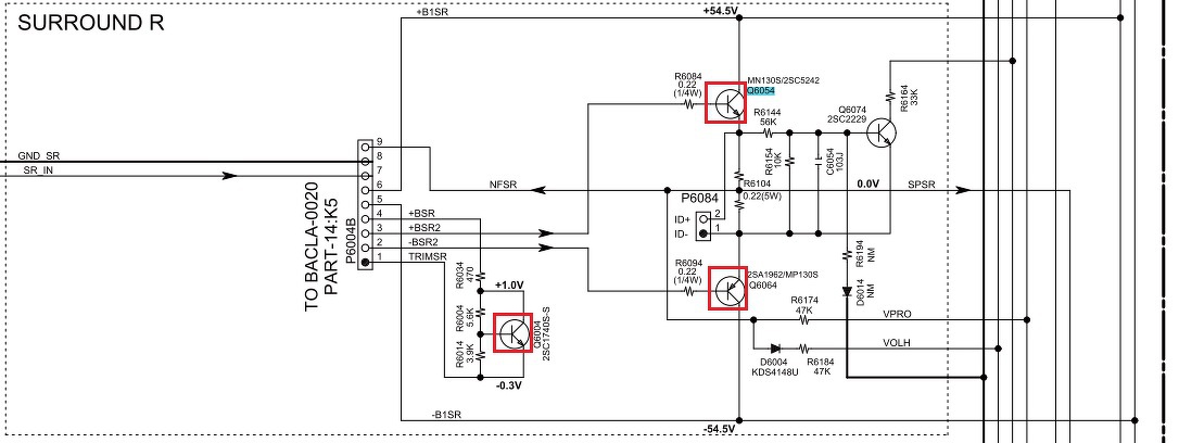

(#) reloop válasza shoginc hozzászólására (») Jún 11, 2020 /
A félvezetők cseréje után természetes a nyugalmi áram megváltozása. A mérési pont az ábra közepén ID+, ID- jelölésű. Célszerű a többi csatornánál mérhető feszültséget követned. A hozzáférés kényelmességét illetően nincsenek vérmes reményeim.

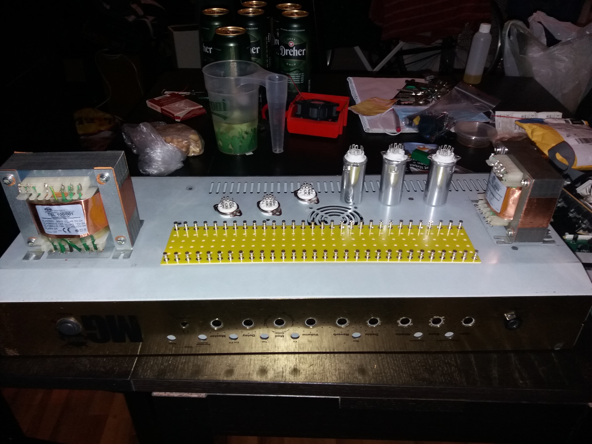

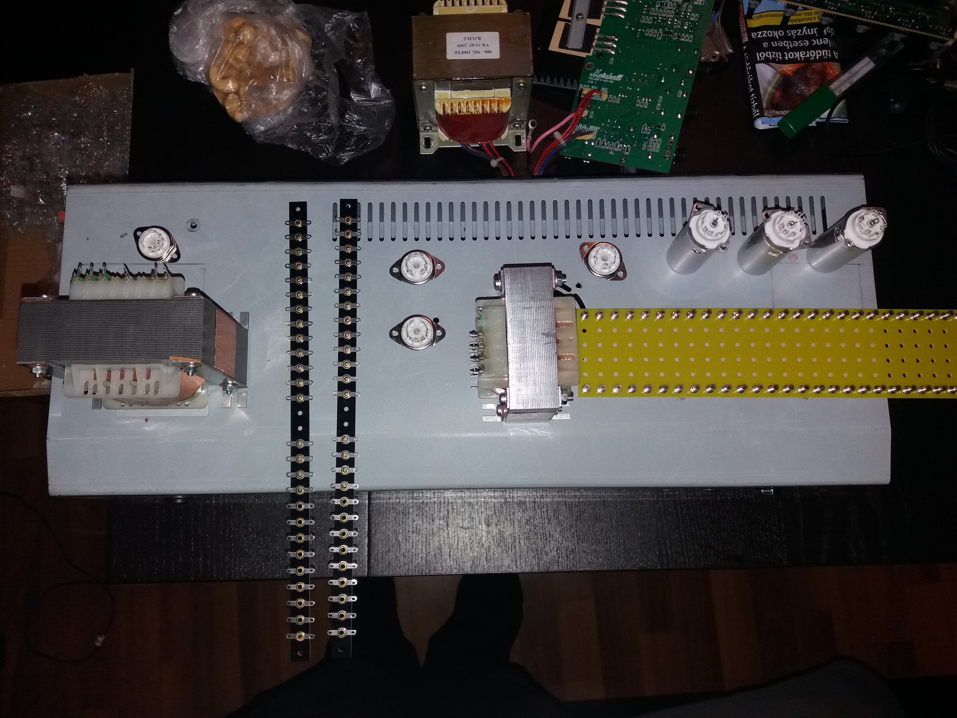

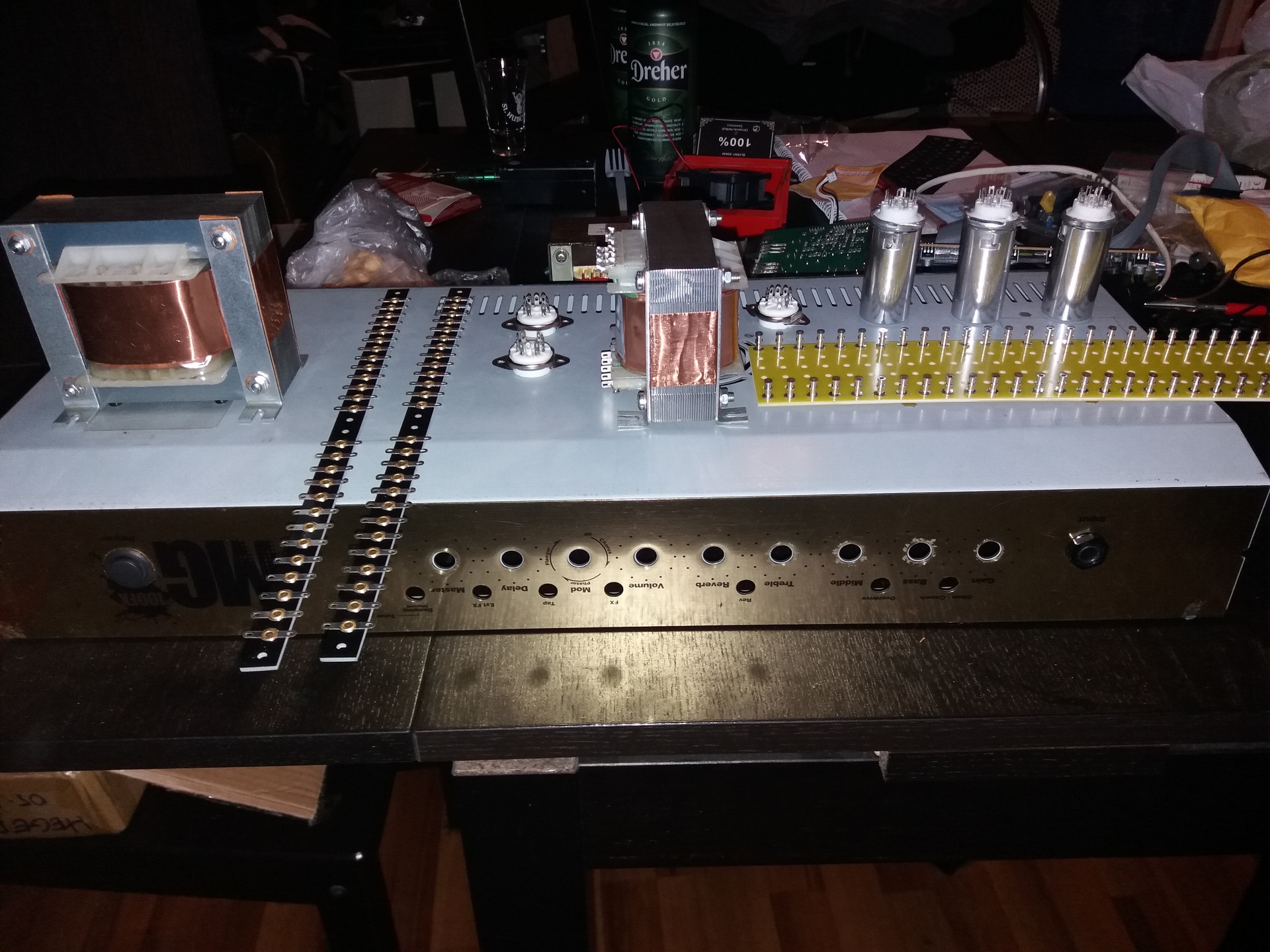

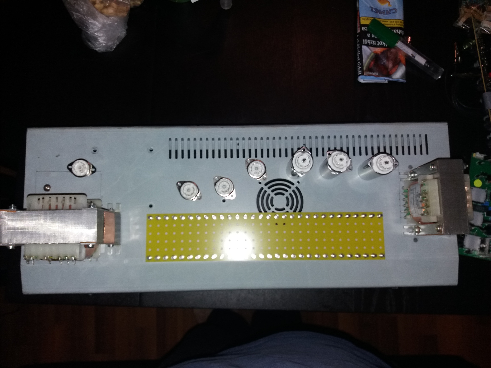

Mivel a csöves topik zárlat alatt van, ezért itt érdeklődnék. Csöves gitár erősítő készül, de már az elrendezésnél elakadtam. Elsőre a Táp- végcsövek- buffer- előfok- kimenő elrendezést nézegettem, de közben egy másik erősítőt élesztgetve azt tapasztaltam, hogy nem szerencsés a bemenet közelébe vinni a kimenetet, mert könnyen sípláda lesz belőle... Akkor dobtam fel a második verziót, ami most nekem jobbnak tűnik, de szívesen hallanék véleményt tapasztaltabb emberektől is.

(#) deklinacio válasza moderboy hozzászólására (») Jún 11, 2020 / 1
Nem oszt, nem szoroz az, hogy a bemenet milyen messze van egymástól, ha az erősítő stabil. Csak gondolj bele, hogy az NFB elektromosan is összeköti a be is kimenetet. Az erősítőd valószínűleg instabil lehet. Ennek egyik oka a kimenők fázisátvitelének hiányossága. Erről éppen az előbb írtam itt . Legjobb lenne rendes kimenőt használni, de átmeneti megoldás lehet az erősítő sávszélességének a korlátozása is. Szerintem dobozt nehezebb újjat készíteni.
(#) moderboy válasza deklinacio hozzászólására (») Jún 11, 2020 /
A képeken látható erősítő most készül, Indel trafókkal, még oda rakok mindent ahova jól esik, ezért érdeklődöm, hogy mi a leginkább javasolt. Bővebben: Orange Dark Terror
A másik, amit említettem, hogy gerjed az egy SE erősítő kínai kimenővel. Az alapjait itt vettem az aprószekcióban, ott adott az eredeti doboz, amibe bele szeretnék férni. Az első próbák során a bemenet vezetéke nagyon közel volt a kimenő szekunder vezetékeihez, ezt már orvosoltam azóta, javult a helyzet. Ebben nincs gyárilag visszacsatolás, lehet nem ártana bele.
Ha a kínai kimenő nem jó, akkor a visszacsatolás még gerjedékenyebbé teszi. A linken erről írtam, ha a trafó fázisátvitele meghaladja valahol a 45-90 fokot, széles átvitelmnél gerjedés léphet fel. Én megpróbálnám szűkíteni a sávszélességet egy 10-22pF-es kondival az első cső 6-7 lábai közé forrasztva. Ez csökkenti a sávszélességet. A földelés nemtudom miért van bekarikázva, de azt úgy kellene megoldani, hogy minden földet összegyűjteni egy pontba a C1 kondi negatív pólusára, s onnan 1 dróttal rákötni a sasszira, amely pontba a 230V védőföldje is csatlakozik. Ha ez a két dolog nem segít, akkor kimenőcsere. Azt meg tudod hol lehet szerezni.

(#) shoginc válasza reloop hozzászólására (») Jún 11, 2020 /
Szia,
Jelentem, a bal csatorna a magas nyugalmi áram miatt melegedett jobban, beállítottam, bár még egyszer végig megyek rajtuk, ha már kész lesz teljesen. Kipróbáltam, minden csatorna szól szépen, a jobb hátsó csatorna nyilván nem, mert még hiányzik jópár alkatrész.
Végtranzisztornak MN2488 és MP1620 tuti jó? A gyáriak 2SC5242 és 2SA1962, ez nem darlington ha jól látom (hFE 60-160 között), illetve ez sem nagyon kapható már sehol.
