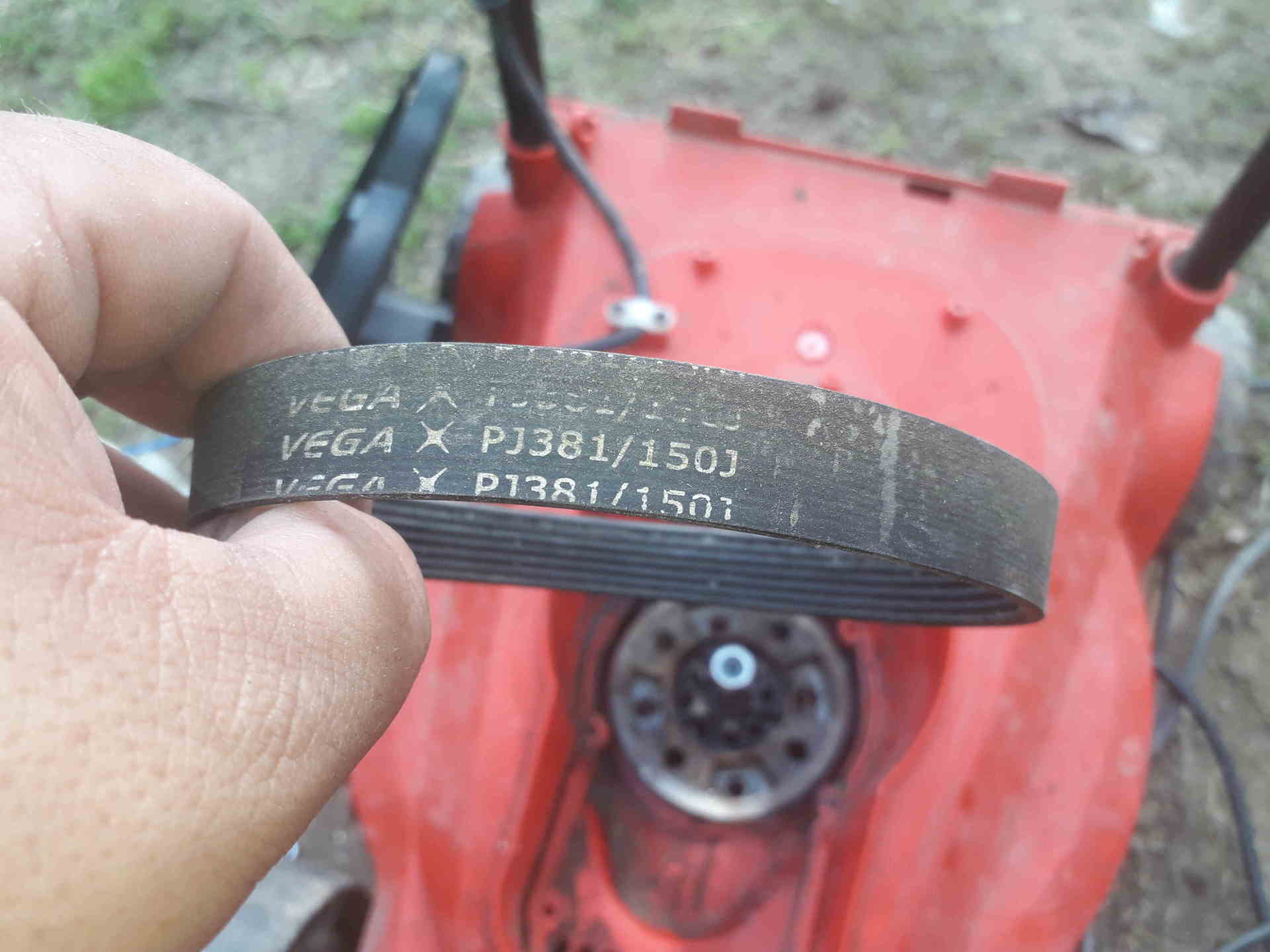

Ugyan az a belseje mint egy vackabb (értsd: olcsóbb) Al-Ko fűnyírógépnek. Ezeket kis területek vágására tervezik kicsi terheléssel. Ha sikerül is szétkapni már ott lesz a gond hogy tuti az ékszíjat ami benne van (hosszbordás szíj) biztos legyalázta, beszerezni lehetetlen, de ha mégis sikerül összerakni nem tudod mert irtó feszes gyárilag.

Viszont a motorpajzs első fele fém csak a háta műanyag szintén. Egy bizonyos élettartamra tervezett. Ha sikerül kivenni a csavart akkor onnét már könnyű lesz látnod a szíjat is, érdemes ránézni.
(#) sany válasza sany hozzászólására (») Jún 13, 2020 /
Csak sikerült kiszabadítani a csapágyat. Igaz a kést nem sikerült leszednem. De megláttam a 6db motortartót rögzítő csavart , így az jutott az eszembe, hogy magát a motort tartó műanyagot leszedem. Csak szerelhető valahogy. Így hozzáfértem a belső csapágyhoz. Nagy nehezen leszedtem a tengelyről a csapágy maradékát, rozsdaoldó segítségével.
Szerencsére a szétrongálódott csapágyon még éppen kiolvasható a típusa. A nagyobbik csapágy 6002Z , a kisebbek pedig 609Z típusú, hátha érdekel valakit.
Az ékszíj nem kopott még. Most majd kap új csapágyakat.
