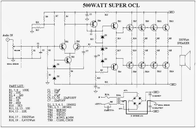

(#) Davidd hozzászólása Jún 12, 2020 /
Sziasztok! Elkészűlt a mellékelt kapcsolási rajz, fel is éledt mind a két csatorna pöccre, de van egy kis problémám. Eddig mindig nagyobb tápról használtam. +-60 és +-70V. Most amit felélesztettem +-33V ról inditottam. Jövőben +-42V üresjárati feszültségen fog járni, ami teljes terhelés alatt +-39V ra esik vissza. A hang viszont kásás ami kijön belőle, mintha nem lenne elég nyugalmi áram, van egy hibám amit elkövettem és nem tudom hogy annak tudható-e be. A kicsi pnp tranyok az elején tr1 mind a ket panelnek ksp 92 és a másik kettő 2n5401. A nem egyforma beta miatt lehet-e problémám? vagy szimplán tul alacsony a táp amirol hajtom, mert a végtranyok fel oras hallgatas utan is csak lagyonskák.
(#) Davidd válasza Davidd hozzászólására (») Jún 13, 2020 /
Bocsánat, nem tudtam módosítani a hozzászólásom. Ha a moderátorok esetleg szükségesnek tartják, megkérem őket szépen csatolják egybe. Meghajtó tranzisztorok tip41c tip42c és végül a végtranyok tip35c tip36c. Ha segítene valamiben, találtok valami kifogásolni valót.

(#) tothbela válasza Davidd hozzászólására (») Jún 13, 2020 / 1
Ezek a pöccre induló erősítők erősítők szoktak olyat csinálni, hogy eltérő félvezetőkészlettel már nem akarnak pöccre működni. Sajnos nem szerencsés a kapcsolás sem, mert ha sikerül feljebb tornászni a nyugalmi áramot, akkor azt semmi nem fogja stabilan tartani. Illett volna a D3, D4, D5, TR5, TR6, TR7, TR8 félvezetőket közelítőleg azonos hőmérsékleten tartani. Ez mondjuk a tervező hibája.
Mérd meg hogy az R13, R14, R15, R16 ellenállásokon mekkora a feszültség. Természetesen rövidre zárt bemenettel, és hangszóró nélkül.

(#) reloop válasza Davidd hozzászólására (») Jún 13, 2020 / 1
Szia! A differenciálerősítőbe (TR1, TR2) egyforma típusú tranzisztorok kerüljenek! Ideális esetben még össze is válogatjuk őket.

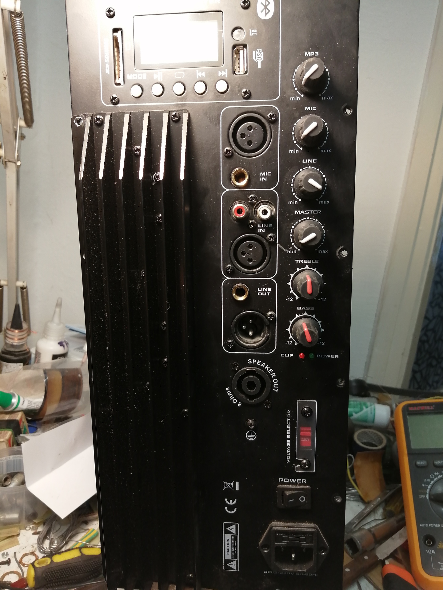

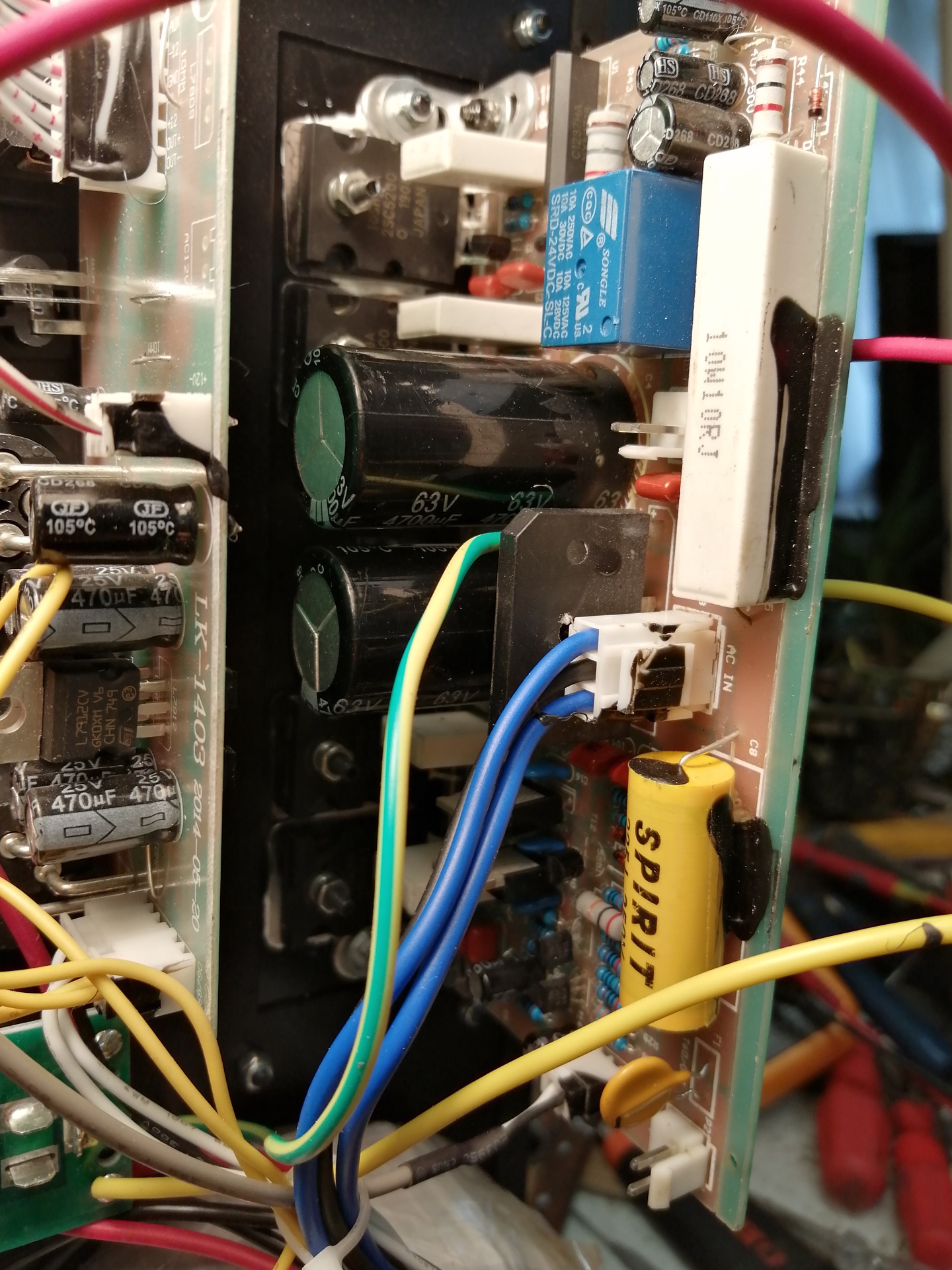

Valaki otthon van a kínai erősítőkben?
Lenne egy aktív hanfal erősítője, ami nagyobb hangerőn elmelegíti magát 8 Ohmon is. A gyári dobozban 4 Ohmos hangszórók vannak. Minden alkatrész kimérve. Min kellene modósítani hogy ne fusson meg?

(#) Alkotó válasza kistehenke hozzászólására (») Jún 14, 2020 / 1
Ha ez egy aktív hangdoboz (kizártnak tartom, hogy hangfal legyen), és abban van valamilyen 4 R-os hangszó, akkor hogyan kerül a képbe 8 R?
Mit jelent az "elmelegíti magát"?
Milyen varázslattal tudtál minden alkatrészt kimérni? És minek mértél meg mindent?
