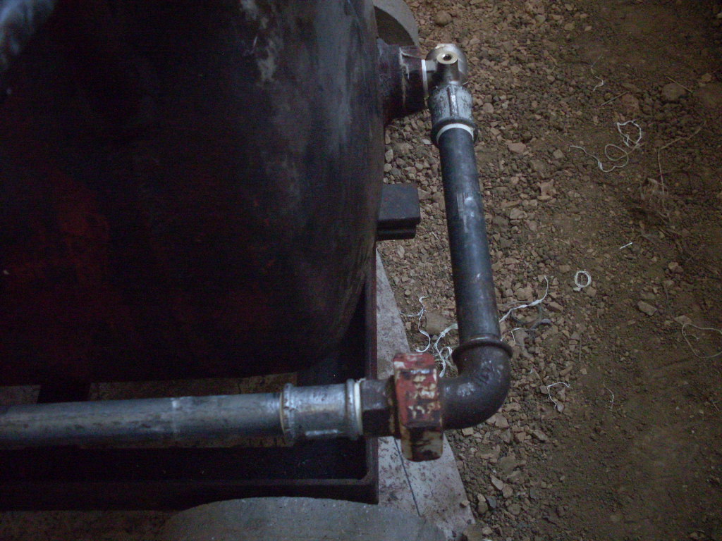

(#) gruppenfamily hozzászólása Jún 18, 2020 /
A Kérdésem VIM-nek szól de ha valaki más ír és szól hozzá sem gond.
Nagyából összedobtam a kompresszort ahogy írtad nekem. Jelenleg semmi nincs meghúzva véglegessé téve ez csak össze van dobva a képeken.
A kérdésem az hogy a tehermentesítő lefújó kimenete mindenképpen csak lefelé nézhet??
Most így van összedobva a képen csak annyi hogy átkerül a hajtás felőli oldalra a kompresszor nyomócsöve. Így esetleges szíjcsere miatt bontani kell a csövet is ahogy a képen látszik.
Bocs a rossz képekért de a fényképező vakuja nem jó már és így sötét a kép.
Ja és a nyomáskapcsolót így helyeztem el.
(#) VIM válasza gruppenfamily hozzászólására (») Jún 18, 2020 /
Szia! A nyomáskapcsoló bekötés profi de a visszacsapóhoz menő bekötést azt jobb ha visszateszed a másik oldalra és legalább felfelé lesz a tehermentesítő kimenete. NEM szabad a hajtásláncon keresztül átvinni semmiféle alkatrészt és még akkor nem is beszéltünk a szíjhajtás burkolat hiányáról. (még az enyémen sincs de rajta vagyok, hogy kerüljön rá védelem).
(#) gruppenfamily válasza VIM hozzászólására (») Jún 18, 2020 /
Az a probléma hogy ha a másik felére visszateszem ahogy amúgy is volt, és lefelé néz a visszacsapó lefújó kimenete akkor a visszacsapóra 2 db 90 fokot kell hogy tegyek, hogy visszaforduljak vele ahol előtte volt. Vagy is a kompresszor túl oldalára ahol nincs útba a hajtás.
Az baj e a két 90 fok egymás után a visszacsapóra?? Igaz a levegő el talál benne.
A képen úgy áll lefelé a visszacsapó lefújó kimenete és az egyenes toldó helyett két 90 fok kell.
(#) ati790731 válasza gruppenfamily hozzászólására (») Jún 18, 2020 /
Vidd el a hengerfej felett!
A kilépő könyökre egy közcsavarral egy másikat és már jó irányba is néz... átmegy a hűtő felett, és jöhet a következő 90-es lefelé....
A hozzászólás módosítva: Jún 18, 2020
(#) VIM válasza gruppenfamily hozzászólására (») Jún 19, 2020 /
Azt mondtam, hogy felfelé nézzen nem lefelé.
(#) gruppenfamily válasza VIM hozzászólására (») Jún 19, 2020 /
Ja látom már bocs benéztem! Valamiért le felének értelmezem.

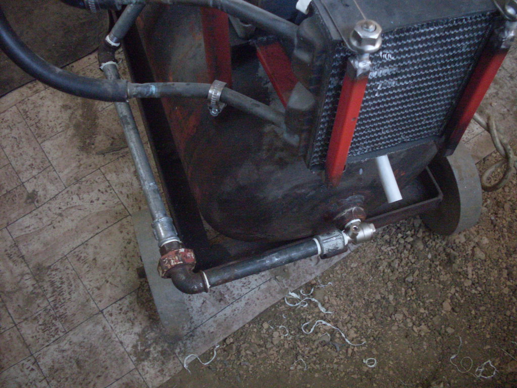

(#) gruppenfamily válasza VIM hozzászólására (») Jún 20, 2020 /
Azt sose nézetem meg hogyan van lefogatva rá. De tervbe van hogy azt középen azt a forgókereket megszüntetem mert nagyon esetlen vele mindig fel akar borulni sose arra megy amerre szeretném. A keret aljára jobb bal oldalra kap egy rendes gumis forgókerekeket. Már megvettem őket. A vízszivattyú egy 5.5 Vw Passat-é 12 voltos a kiegyenlítőtartály egy Fiat Stilo-é.
Sikerült összehozni a csőbekötéseket vágtam méretre 1/2 horganycsöveket azt elvittem vágattam rá menetet és kész, meg beleraktam egy hollanderes részt hogy össze tudjam rakni amit egy radiátorból csavartam ki itthon ami az ócskavasba hevert. A hűtést is én tettem rá eleinte gravitációs volt egy próbáig de nem indult el magától így kapott egy szivattyút. Készül a kompresszornak a háza is mert ez fix helyen lesz nem cipelős mert a mozgatás 2 embert igényel és nagyon nehéz! Mikor elhoztam is négyen bírtuk beemelni a dobozos kocsiba.

(#) gruppenfamily válasza VIM hozzászólására (») Jún 25, 2020 /
Megnéztem a tartályt hogy van lefogatva. A képen látszik is hogy a tartály hátuljára meg a kocsi hátulján van egy lapos vas az csak rá van ültetve rá. A kocsi ilyen létra szerűre van megcsinálva és az összekötő vasakra ott neki van varrva a tartály komoly hegesztések vannak a tartályon a kompresszornál a motornál stb elég szépek.
Elkészült véglegesen a tartály csövezése és az ígért képeket is mellékelem.

(#) VIM válasza gruppenfamily hozzászólására (») Jún 25, 2020 /
Jó lesz ez így. Ha megengedsz még egy apró észrevételt, hogy a nyomócsövet meg kellene rögzíteni egy de inkább kettő helyen a tartály oldalához gumibetétes bilincsel, nehogy a vibrációban eltörjön a menetek valamelyikénél (hosszú az a szakasz a visszacsapóig és sok a menetes csatlakozás). A ferde részen a könyöktől kb. 10cm-re és a tartállyal párhuzamos vízszintes részen csőközépre tennék a bilincsekből.
