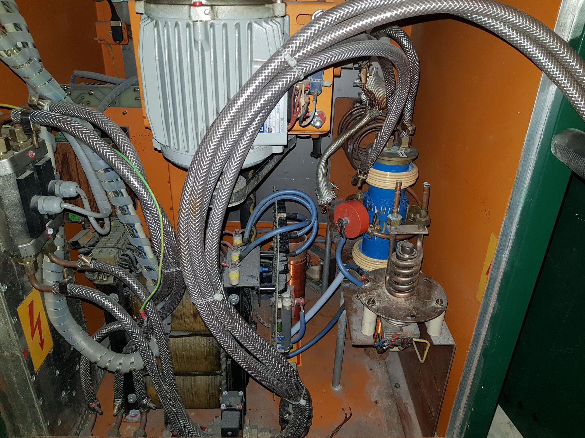

Tavaly javítottam egy hasonlót.
Pontosabban fogalmazva egyik csőtipusról a másikra kellett átalakítani, mert nem lehetett beszerezni Ha találok róla képet, majd felrakom

Amit én átalakítottam az eredetileg ilyen volt és hasonló cső került bele, mint ami a te fotódon van.

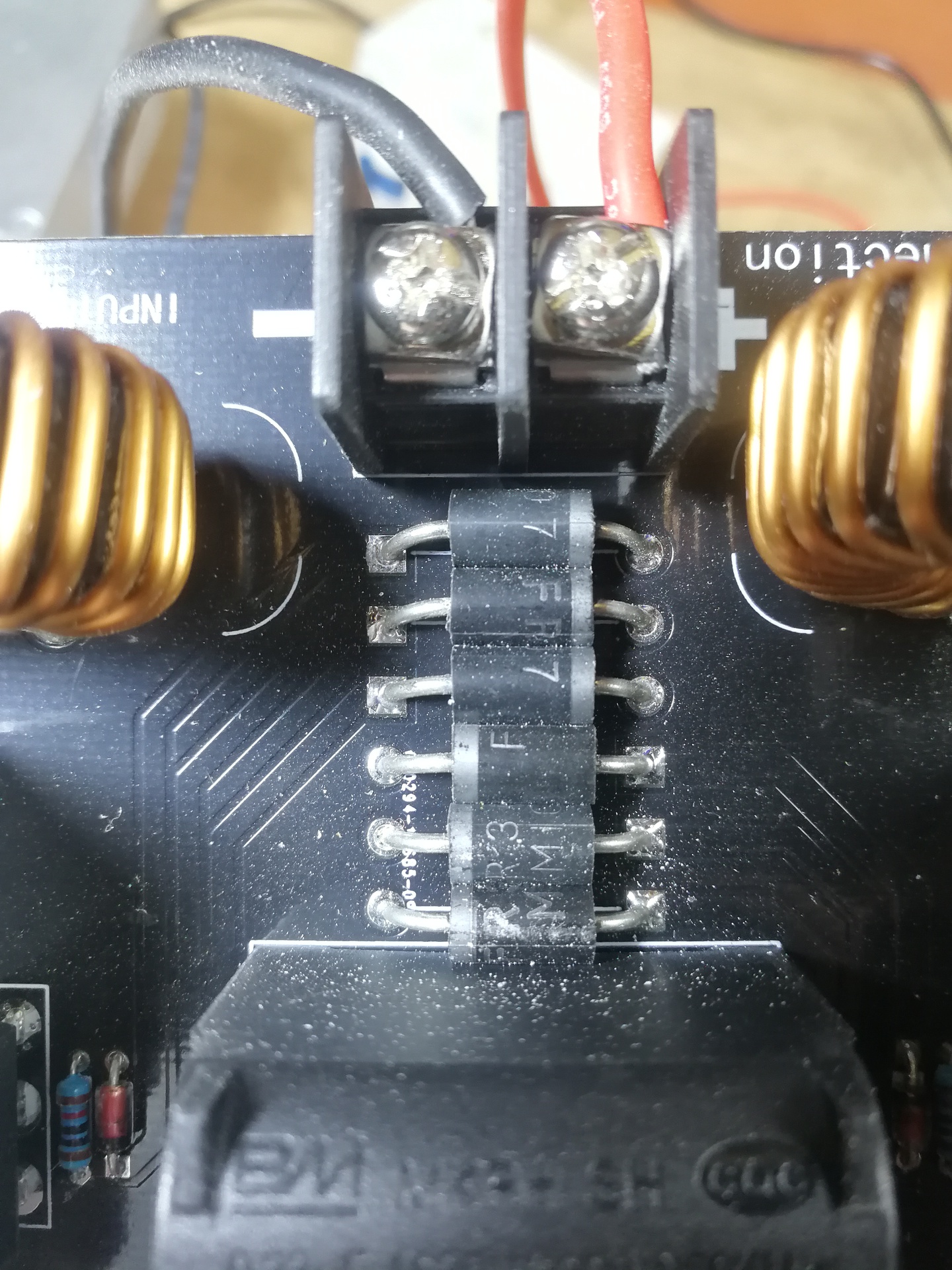

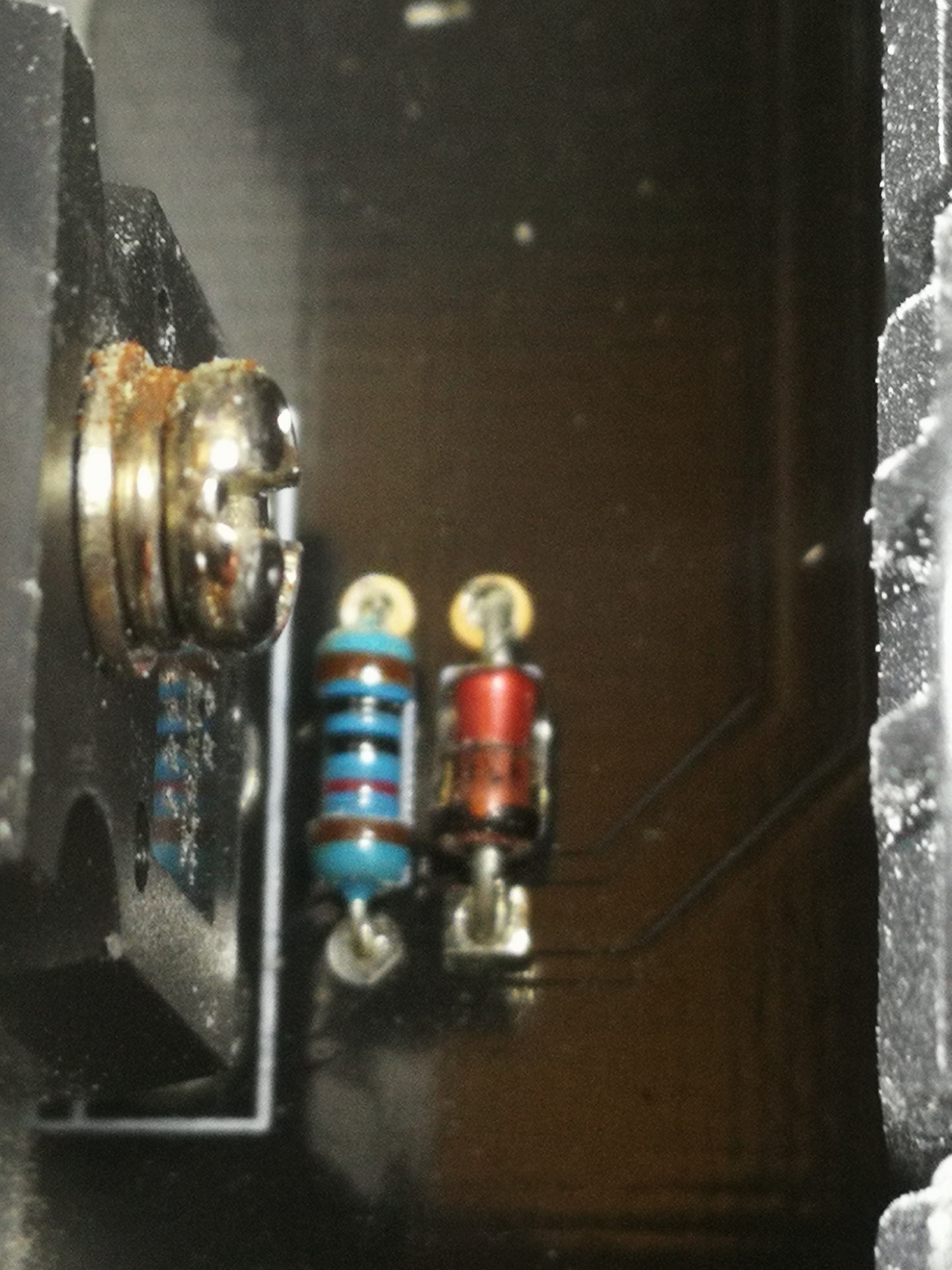

Sziasztok! Pár hónapja érdeklődtem egy indukciós melegítő után, banggood.com ról 2500w-os. Akkor nem de idén megvettem. Ígértem, hogy majd rakok fel képet róla, hátha segít valakinek az építésben.
Bár nem néztem utána de aki ért hozzá meg tudná mondani, hogy anyag költségbe mennyibe jönne ki egy ilyen szerkezet? Egyébként eu raktarból rendeltem így volt ~46e.ft. Mindent adtak hozzá. Bővebben: Link Adtak hozzá egy réz tekercset amiről a kék szigetelést sikeresen leégettem mert folyamatosan olvasztottam vele és a grafit tegely körül lévő fehér porcelán? tégely olyan forró lett, hogy kigyullad a szigetelés. Ezt szeretném varnis csővel helyettesíteni. Erre esetleg tud valaki olcsó megoldást? 5mm es a cső de 8mm es tekercset akarok majd hozzá készíteni nagyobb átmérőbe. Ehhez javasolta valaki az induktivitás számoló programot az oldalon. Ilyenkor figyelembe kell venni a z ellenását is az új tekercsnek, vagy ez nem befolyásol semmit? Nem vagyok otthon a témában ezért inkább kerdezek.

A karton papir ideiglenes mogoldás, alig vártam, hogy kiprobaljam egyébként azért kell mert a ventilátor(ok) rászívná a meleget/forró levegőt meg a füstöt..
Csináltam róla videót is csak még nem vágtam össze. De amint megvan megosztom itt.
A hozzászólás módosítva: Jún 19, 2020
Ha új tekercset készítesz, számold vissza a mostanit a képlet alapján, hány uH. A kondibankod 4 µF körül lehet, ahhoz kb. 1.5 uH passzol, így 65 kHz-en mehet. Ha van frekimérőd, egy hurokkal leellenőrizheted a ténylegest, aztán így is látod, mi az igazság. Vedd figyelembe, hogy a 8-as cső biztos kirugózik, tehát eleve úgy készítsd és számolj, hogy kicsit hosszabb és szélesebb is lesz az új tekercsed. Újra megmérheted majd a frekit, mennyire fog esetleg eltérni az előzőtől, de semmit se tudsz utána alakítani, mert ez egy önrezgő rendszer - max egy újabb tekerccsel. A hűtővized nem valami sok, valami hőcserélő jó lenne, azért is olyan forró a cső, de ilyen szigeteléssel még egy hevítőt se láttam..- van speciális hőálló kivitel, de azt nem tudom, hogyan alkották meg, némely videókon látszik..( talán betekerhették vékony hőálló anyaggal ). A 8-as csővel biztos több vizet tudsz átkergetni a rendszeren. Varnish szigetelőt se rakjál rá, mert az is le fog égni. Az egyenáramú ellenállással ne foglalkozz, mert azt meg se tudod mérni, ott a legtöbbet számít az átmeneti ellenállás a csővégek rögzítésénél. A hozzászólás módosítva: Jún 19, 2020
Így megégni szerintem vízkeringés hiánya miatt tud csak. Buborékos lehetett a tekercs, ha meg mégis lett volna víz benne, akkor gőzgenerátornak kellene lennie.
