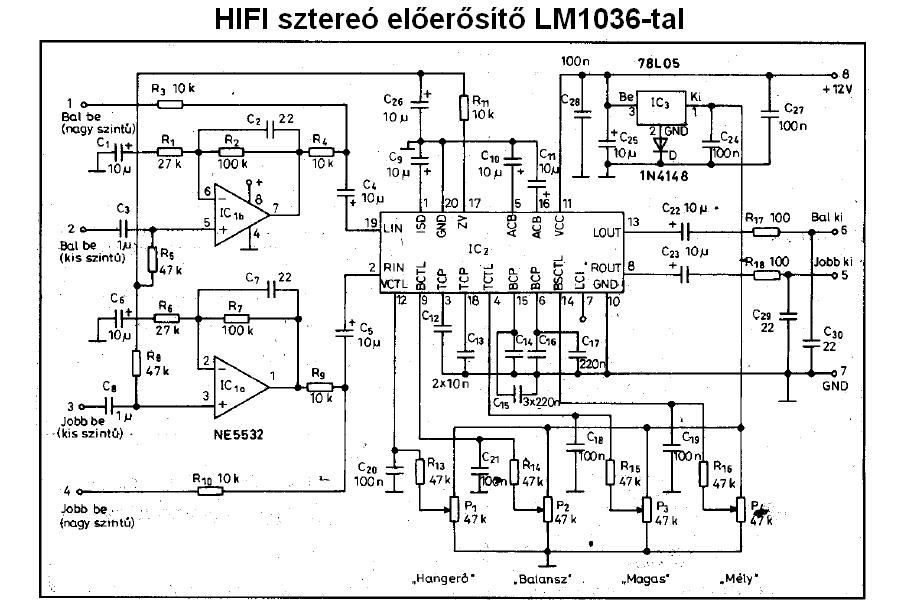

Lenne egy kérdésem. A melléket kapcsolásban melyik kondinak kell fóliának lenni és melyiknek kerámiénak? Előre is köszi a választ. üdv: tibiiii00
Mivel a potikkal csak a szabályozófeszültséget állítod az IC számára elő, ezért elég tág határok között változhat az értéke. Jó lesz a 100k-ssal is.
Ahol polaritás (+) jelölve ott elko, a többi mind kerámia!
Az LM "körüli" kondenzátorok legyenek fóliák (a nagyok természetesen elkók), a kerámiának túl nagy a szórása és a hőfüggése is, ezek a kondik pedig a hangszínszabályozás töréspontjait befolyásolják, ezért ide a pontosabb és állandóbb értékűek a jók.
Ahol tápfeszültségágak közé kell kondenzátor (pl. C24 a stabilizátornál), oda célszerű kerámiát rakni. Az igen kis értékek (22p-k a bemeneti műveleti erősítőn, 22p-k a kimeneteken) nagyfrekvenciás zavarelnyomást, gerjedésgátlást látnak el, ezek is inkább kerámiák legyenek.
A C12-C17 semmiképp ne legyen kerámia, mint ahogy a bemeneti 1µF-ok se!
A C18-C21 esetleg lehet, de én oda is inkább jó minőségű fóliát tennék.
Szilva!
Igazad van ! Nem néztem át rendesen a rajzot, csak futólag! Én ritkán használok fólia kondit, a kerámia eddig bejött. Pontosan a gerjedés miatt. Bocs Tibiiii00 az infó nem volt teljesen helyes! De lassan összeáll!
hát köszi a válaszokat
de ha nem lenne gpnd akkor mégegyzser leirnád pontosan hogy akor melyik melyik legyen mert elég nagy kavarodás volt ![]() kösziii
C2, C7, C24, C27, C28, C29, C30 = kerámia.
C12-től C17-ig IC körül és C18tól C21-ig potik körül fólia. A maradék pedig elkó. Polaritásra figyelj! Elkók 25V-osak legyenek (legalább a tápágba) Jel bemenetnél 1mikrós is elkó csak lemaradt a (+), itt is az Ic felé nézzen a kondi(+) vége. Bocs, hogy lassan reagálok csak munkahelyen vaok és nem tudok mindenre figyelni! Remélem jól írtam mindent!

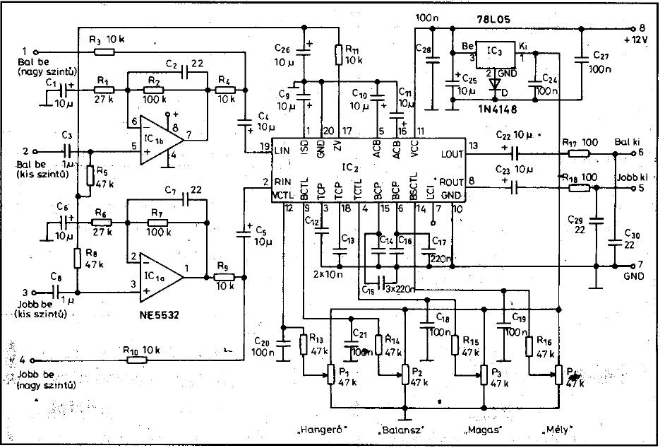

egy picit egyszerűsitettem a kapcsolást és azt szeretném kérdezni szerintetek jó lesz-e? Digitális potikkal fogom hajtani azért egyszerűsítettem. Köszi a válaszokat elöre is. üdv.: tibiiii00 felteszem az eredetit és az eszerűsitettet is.
Igen, jó lesz így. Ellenben a 7-es lábat adatlap szerint vagy a 17-eshez (loudness kikapcsolva) vagy a 12-eshez (loudness bekapcsolva) kellene kötni, az úgy, a levegőben lógva nem szerencsés.
