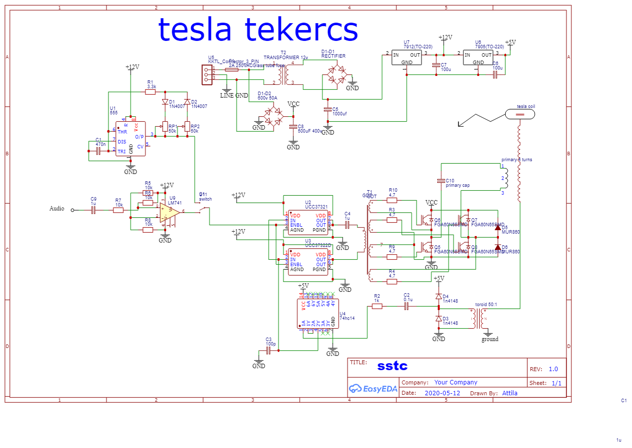

(#) Tesla1 hozzászólása Aug 31, 2020 /
Sziasztok! terveztem egy zenélős drsstc tesla tekercs áramkört, és szeretném megtudni működik-e. A primer és a szekunder tekercs, és a tekercs tetején lévő fánk már kész van, csak a vezérlő hiányzik. A szekunder tekercs adatai:
hosszúság: 48cm, sugár: 5cm, menetszám: 1920, drót átmérő: 0.25mm.
A primer tekercs adatai:
hoszúság: kb. 1.5cm, sugár: 6.5mm, mentszám: 4+1, drót átmérő: kb. 1.5mm.
A primer kondenzátor egy MKP 2µF 400v.
Szerintetek működni fog?
Minden segítség jól jön. köszi!
(#) ferci válasza Tesla1 hozzászólására (») Szept 1, 2020 /
A primer megcsapolást ne a rajzod szerint csináld - vagy 4, vagy 5 menet legyen, de ne rövidrezárva 1 menet.
(#) Tesla1 válasza ferci hozzászólására (») Szept 1, 2020 /
Köszi a segitséget!
Szerinted az áramkör jó így, érdemes megépíteni?
köszi
(#) Skori válasza Tesla1 hozzászólására (») Szept 1, 2020 /
Az a trafós IGBT meghajtás, így ahogy a rajzodon van, biztosan nem jó, max. füstöt lehet vele előállítani.
A hálózati feszültséget, sem kellene összekötni a meghajtó rész GND-jével. Így elég életveszélyes.
A hozzászólás módosítva: Szept 1, 2020
(#) ferci válasza Tesla1 hozzászólására (») Szept 2, 2020 /
Az igbt-k meghajtását 4 db független tekerccsel alkosd meg. Példát találsz rá a 230-as kapcsolóüzemű topikban.
(#) Tesla1 válasza ferci hozzászólására (») Szept 5, 2020 /
Így gondoltad?
(#) ferci válasza Tesla1 hozzászólására (») Szept 5, 2020 /
Nézd át a tekercselés irányát - átlósan kell nyitni a feteknek.
Azt a sok írást meg töröld le, semmi értelme ott.
A hozzászólás módosítva: Szept 5, 2020
(#) Tesla1 válasza Skori hozzászólására (») Szept 5, 2020 /
Hogy érted?
(#) Skori válasza Tesla1 hozzászólására (») Szept 5, 2020 /
A hálózati feszt egyenirányító graetz egyik oldala a GND. A trafó szekunderét egyenirányító graetz (ami melesleg fordítva van) egyik oldala szintén GND. Ezért életveszélyes. De ez a kapcsolás ezen kívül is elég sok sebből vérzik... Inkább keress valami jobbat a neten.
Ha értenéd a működését, akkor feltűnne a többi hiba is - de úgy tűnik nem ez a helyzet. Ezért, inkább 12V-os vagy 24V-os miniteslát javaslom, azzal határozottan jobbak lesznek a túlélési esélyeid. Hálózati feszültségről működő verzió építésével inkább még várj. Amikor majd kicsit mosolyogva nézel erre a régi kapcsolásodra, és látod mi minden van benne elszúrva - és még akkor is akarsz tesla tekercset építeni - na akkor lesz érdemes újra nekifutni ennek.
Amúgy a minitesla sok szempontból jobb, pl. nyugodtan lehet játszani, kísérletezni vele, anélkül, hogy komolyabb áramütést vagy égési sérülést szereznél, és a lakásban levő többi elektromos berendezést sem fogja kinyírni.
(#) Tesla1 válasza Skori hozzászólására (») Szept 13, 2020 /
Kicsi tesla tekercs már van, de azért köszönöm a segítséget!
(#) Skori válasza Tesla1 hozzászólására (») Szept 13, 2020 /
Azt hittem rájössz, hogy erre céloztam: Bővebben: Link
A 12V-os verzió kb. 3..10cm-es, 24V-os verzió 10..15cm-es szikrákat is képes generálni. Azért az messze nem az a kis plazmapötty, ami a fotódon szerepel, viszont ennek ellenére lehet vele úgy játszani, ahogyan egy 230V-ról működő Tesla tekerccsel nem igazán (a veszélyessége folytán).
A hozzászólás módosítva: Szept 13, 2020

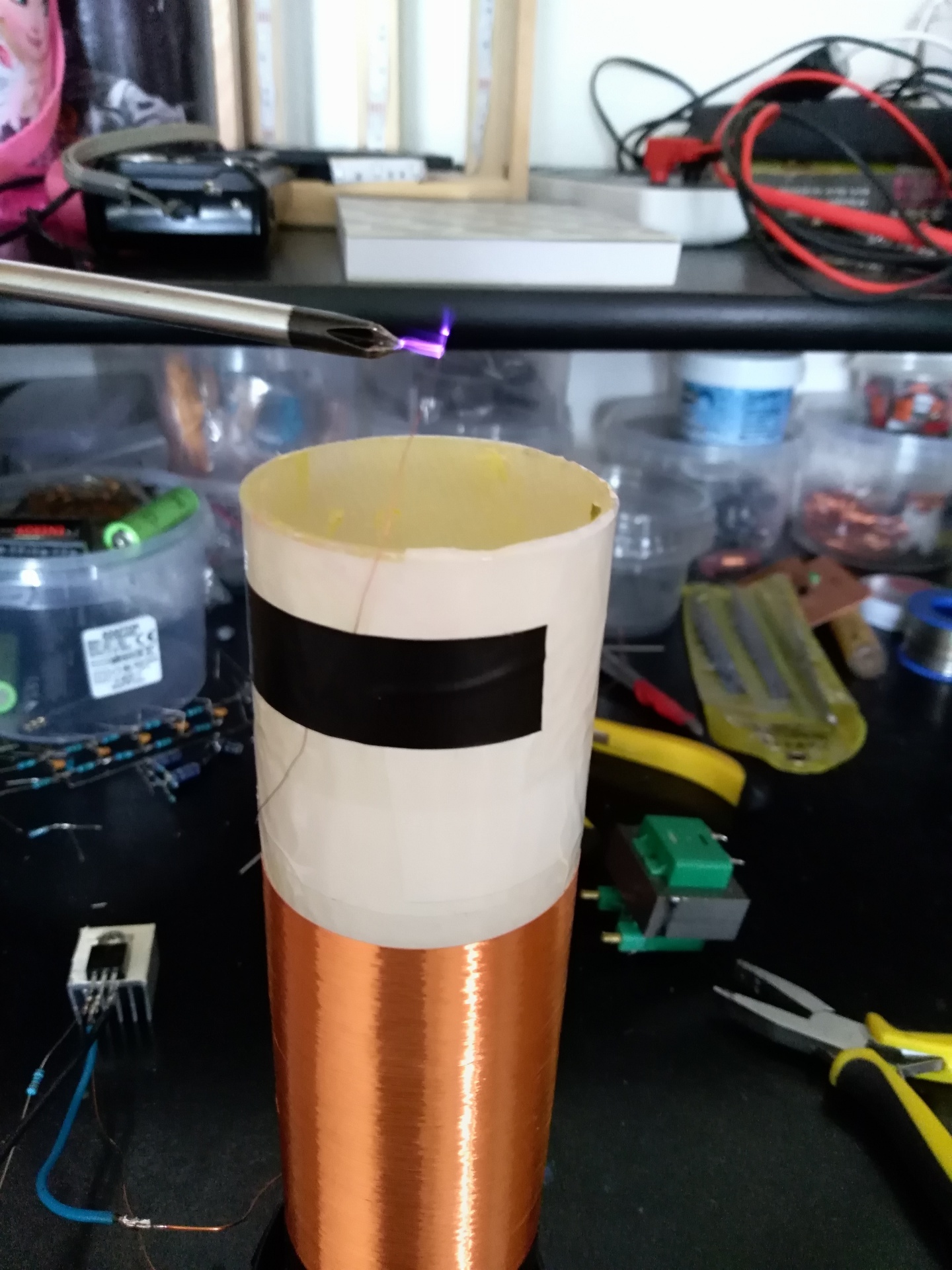

(#) Skori hozzászólása Szept 13, 2020 / 1
Még egy 15...20 éve készült fotó kedvcsinálónak! (12V-os minitesla, kissé túlhajtva 18V-al)
