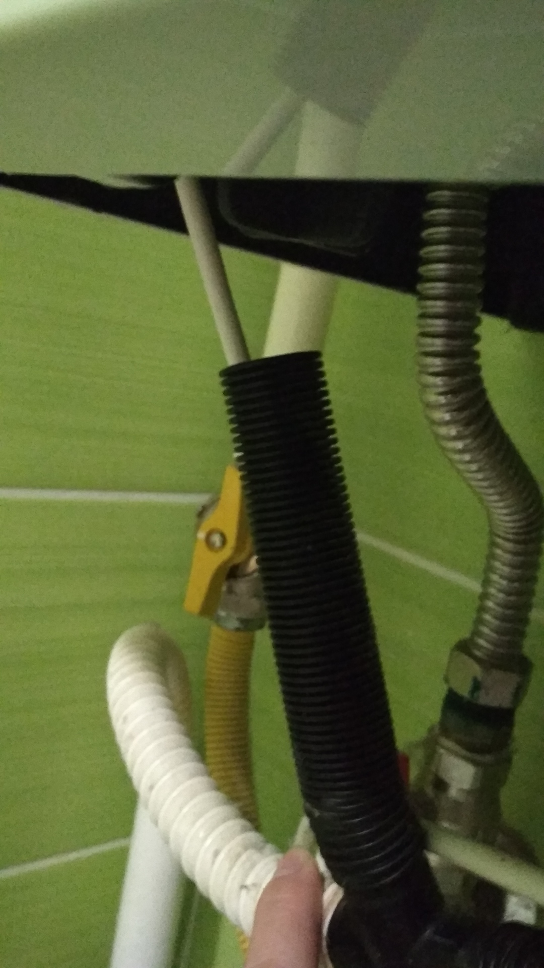

Saunier Duval Semiatek Condens 24 kazánunk van (3 éve épült a társasház, amiben lakunk. Mi a földszinten, a kéménybe még két lakás van bekötve). Néhány hete jelentkezett olyan gondunk, hogy ha folyik a melegvíz kb 1 perc után kikapcsolt a gyújtás a kazában, és utána hiába próbálkozott, nem tudott visszagyújtani, kihűlt a víz. Ezután F28 vagy F29 hibakódot írt ki. A szerviz először cserélt benne gyújtó elektródát, majd gyújtótrafót, de a probléma nem szűnt meg, így visszatették a régieket. Megmérték a füstgázt a kéménybekötésnél és amikor letiltott a gép, akkor magas CO-t mértek benne. Szerintük a kéményben van a hiba. A héten kijött a kéményseprő, átjárható a kémény, ő is mért. Elsőre 4ezer ppm körüli értéket, utána 2x is 30 körülit. Nem lettünk sokkal okosabbak, szerinte a készülékben van a hiba. Azóta is hol ki tudunk engedni egy kádnyi melegvizet is akár, hol pedig 1 perc után hideg lesz a víz. Valaki tudna segíteni, mi lehet a gond? A szerviz már nem akar kijönni, megy az egymásra mutogatás.
(#) zoszka válasza gabesz79 hozzászólására (») Jún 24, 2020 /
Levegő oldalt is mértek? 4000ppm az visszaszívásra utal.
(#) pözsó válasza gabesz79 hozzászólására (») Jún 25, 2020 /
Keresd fel a "kémény-szomszédodat", s kérdezd meg változtattak-e valamit az utóbbi időben?

(#) gabesz79 válasza zoszka hozzászólására (») Jún 25, 2020 /
Igen, azt is mérték. Most észrevettük, hogy a kondenzvíz túlfolyócsöve le volt csúszva, szabadon volt a levegőben. Ez okozhat bármi problémát?
(#) balazsgy válasza gabesz79 hozzászólására (») Jún 25, 2020 /
Ha a kondenzvíz kifolyása nincs gátolva (a csatlakozó elfolyó vezeték leesett), akkor legfeljebb a leesett túlfolyócső mellé (pld. padlóra) engedi a kondenzvizet. Azt úgyis látod, hogy ott van a víztócsa. Ha van, akkor működik a kondenz elvezetése. Ha nem akkor lehet éppen azzal van a probléma.
