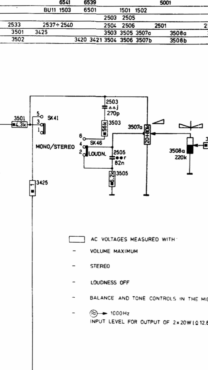

(#) krapulax6 hozzászólása Júl 11, 2020 /
Philips st2412-es retro erosito hangero potmetere mar a veget jarta es megadta magat.
20+80k-s specialis potit nem nagyon talalni.
Egy 100k-s potmeterrel tudom helyettesiteni.
Esetleg a loudness kort hogyan tudnam eletre kelteni?
(#) tothbela válasza krapulax6 hozzászólására (») Júl 11, 2020 /
Mondanám hogy sehogy, de bunkó lennék ha csak ezért írtam volna.
Nem mindig könnyű beszerezni megcsapolásos potit, ezért felvetődött bennem az, hogy készítek normál pályás potira megcsapolást. Nekem nem loudness miatt kellett, de ez most nem lényeges.
Ha elég türelmed van hozzá, akkor meg lehet próbálni. Természetesen olyan potival lehet játszani, aminél hozzáférhető a pálya.
Poti szétszed, a szigetelő hordozó egy pontjára egy furat, abba pici csőszegecs. Zsírtalanítás, majd vezető festékkel a szegecs és a pálya megfelelő pontját össze kell kötni, vigyázva hogy a piti csúszó érintkezője által érintett területre ne kerüljön festék.
A megcsapolás szegecsébe már ne forrasztással, hanem vezető festékkel legyen rögzítve az elektromos csatlakozás.
De szerintem egyszerűbb mutatni egy ilyen poti után valahol. A tunning minden esetre működőképes.
(#) krapulax6 válasza tothbela hozzászólására (») Júl 11, 2020 /
Koszonom a tartalmas leirast.Marad a B pont,annyi takolast nem er ... de szerintem inkabb C,tehat loudness nelkul fog uzemelni...

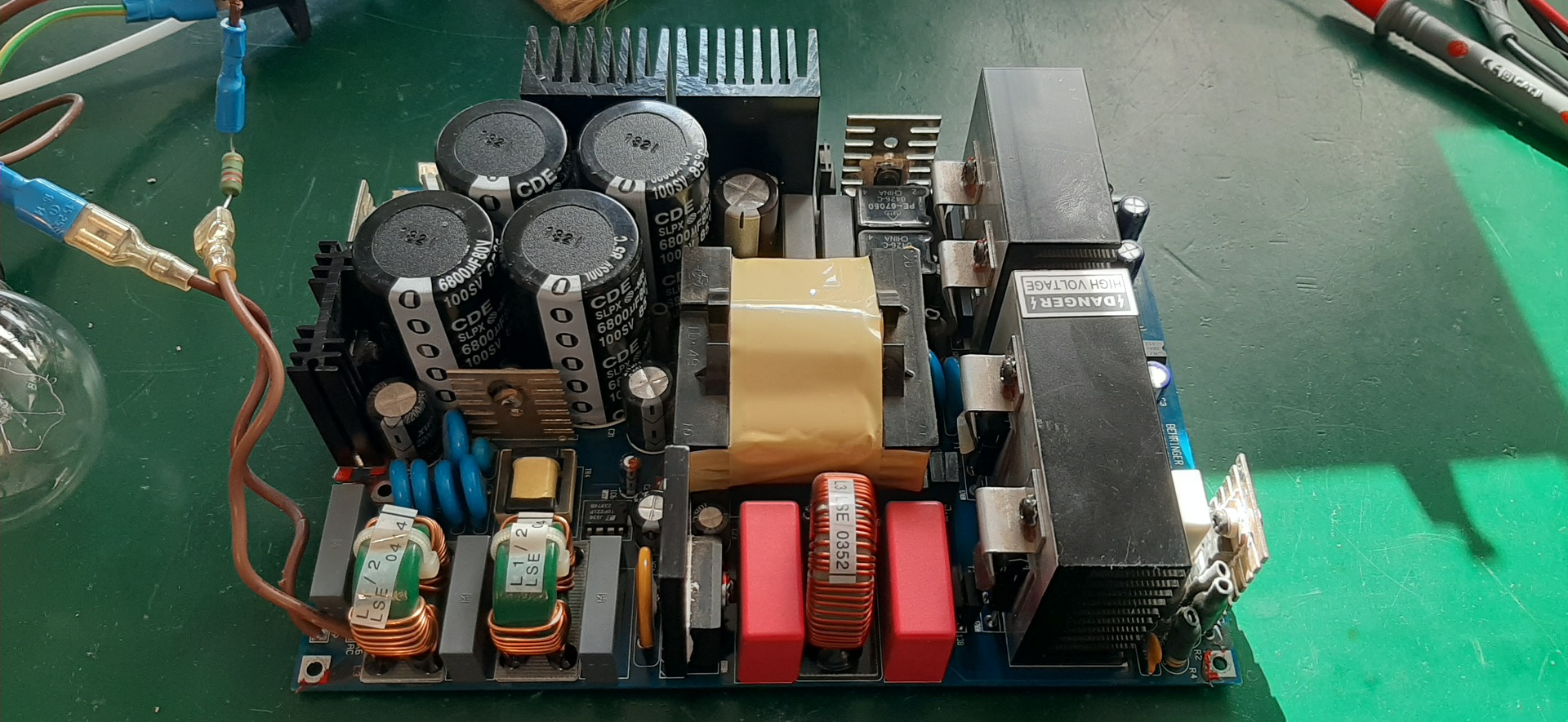

(#) szaka hozzászólása Júl 14, 2020 /
Van egy Behringer SPS-600 tápegységem egy keverő erősítőből.
Felújításra szorult. Cseréltem benne a vezérlő IC-t (3854) és a hozzá tartozó pár ellenállást ami elégett. A Fetekek (17N80), a diódákat (1206) és a pufferkondikat ( 4700µF helyett 6800µF low ESR került bele). A Primer oldalon is az 1µF és 470nF -os kondikat.
A tünet az, hogy ha bekapcsolom izzós áramkorláttal 230V-on világít az izzó. Ezért gyorsan lekapcsoltam. Viszont ha 60-70V-ot kötök a bemenetre, hallani hogy kattog valami a panelen, ezzel a kattogással izzik az izzó is és a szekunder oldalon megjelenik a kimeneten +-45V kb.
Nem mertem 230V-on méricskélni, nehogy elszálljon valami benne.
Van ötletetek, hogy miért vesz fel nagy áramot? Vagy ennek ilyen rossz a hatásfoka?
Esetleg rossz ötlet volt a 4700µF helyett 6800uf kondikat beletenni?

(#) tothbela válasza szaka hozzászólására (») Júl 15, 2020 /
Ismerem ezt a tápot. Ez nem olyan mint az átlag, mert egyetlen (most két fet van párhuzamosítva) kapcsolóelemmel egy aktív PFC, és egy flyback konverter egyesített öszvére. Hátránya, hogy ugyanakkora, vagy közel akkora szekunder puffer kell hozzá mint az 50Hz-es transzformátoroshoz, mert a hálózati nulla átmenetekben nincs miből energiát nyerni. Előnye, hogy nincs bekapcsolási áramlökés, mert gyakorlatilag primer oldali puffer nincs. Vagyis van, de az mindössze 1uF. Viszont az az 1µF az fontos hogy alacsony belső ellenállású legyen, mivel ebből táplálkozik a táp, vagyis inkább direkt a hálózatból amit az 1µF hidegít. Túl nagy belső ellenállású betáp esetén nem tud elindulni, ezért próbálj valami kisebb ellenállású előtétet használni. Ilyen egy vasaló, rezsó, esetleg hősugárzó.

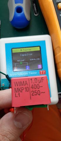

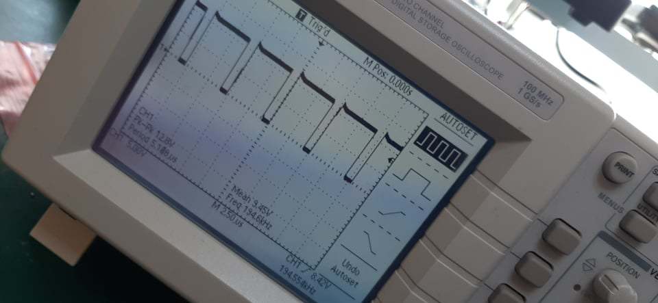

(#) szaka válasza tothbela hozzászólására (») Júl 15, 2020 /
Ilyen kondik kerültek a primer oldalra (1.jpg).
Valamint feteket kivéve ilyen a vezérlő jelalak (2.jpg)
Az a kondi jó. Próbáld izzólámpa helyett vasalóval elindítani. Amíg nem jut rá elegendően nagy feszültség, a kis segédtáp sem tud működni. Az pedig kell, mert az táplálja a fő tápot.
Úgy is felfogható, hogy ez egy izolált aktív PFC. Az pedig alacsony bemeneti feszültség esetén is szeretné a szekunder puffereket feltölteni. Ráadásul a sima flyback tápokban van késleltetés ami a primer puffer feltöltődése után indul, tehát az izzólámpa felvillan, majd elalszik. Ekkor már elég nagy a primer pufferen a feszültség a működéshez. A te esetedben nincs ekkora primer puffer. A bekapcsolt fetek gyakorlatilag azonnal az izzólámpát kapcsolják a hálózatra, ezért nem marad feszültség a tápegységnek.
160W-os izzóval elindult de a fet és a hűtőborda között valamiféle ívet húzott ami füstölt is.
Leszedtem a bordáról, így elindul de nagyon ciripel.
