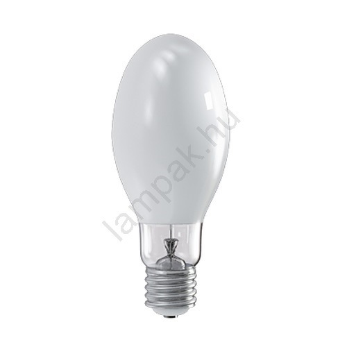

Szia! Köszönöm. Akkor lehet hogy előkotrok a régi cuccaim közül egy régi hgli 125- ös lampicseket és beüzemelem.
(#) newman92 válasza tdi75 hozzászólására (») Jún 29, 2020 /
Igen. Higanygőzlámpához való. Ilyesmihez ami a képen van.

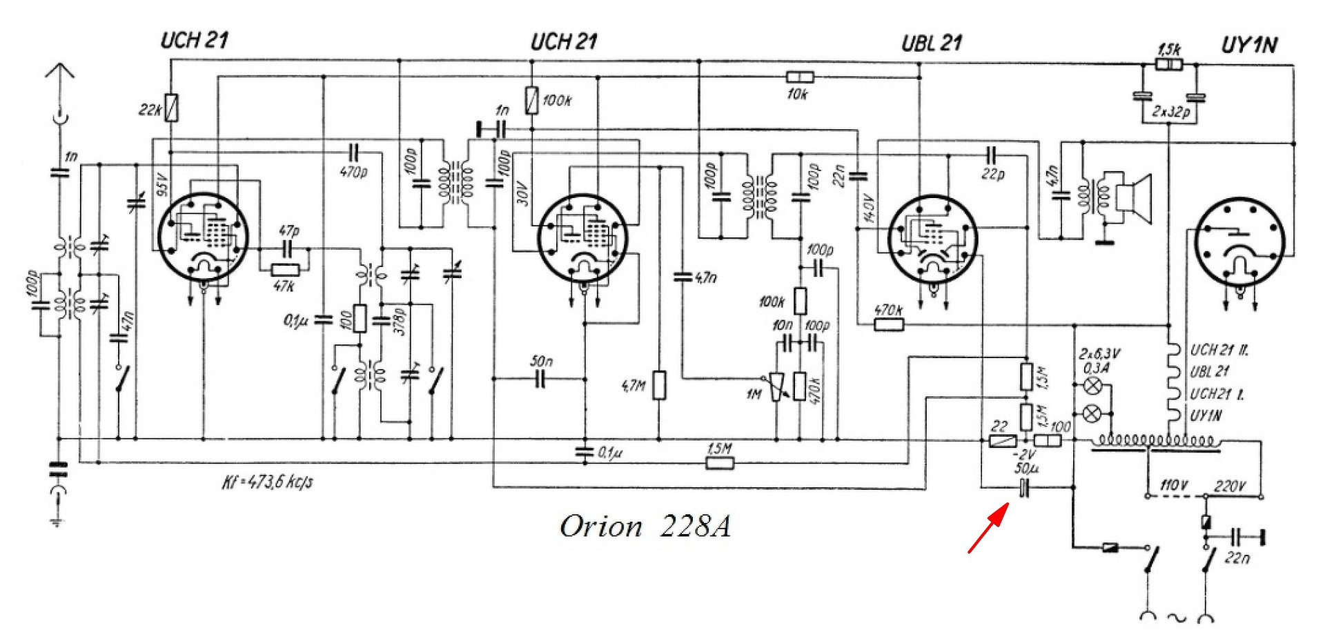

Kedves Fórumtársak! Egy Orion 228A rádió felújítgatásának pillanatnyi eredménye: jó hangerősítés, de vele egy szokatlan fajta búgás. A konnektorba dugás egyik helyzetében gyenge búgás, de a másik helyzetben erős. A hangerő-szabályozóval mindkettő erősíthető-gyengíthető. Akkor van az erősebb zaj, ha a fázis a sasszin van. (Alapbúgás, lecsavart hangerővel nincs: 2x47 mikroF cserélve.) Ki tudja, mi lehet az oka a jelenségnek?

(#) pucuka válasza fgyj hozzászólására (») Júl 2, 2020 / 1
Keresztmoduláció. Tegyél az UY1N anódja, katódja közé egy 10 nF 500 V -os kondit.

(#) IQNUKU válasza fgyj hozzászólására (») Júl 2, 2020 / 1
Szerintem kapacitásszegény, vagy szakadt a képen jelölt kondi.
(#) fgyj válasza IQNUKU hozzászólására (») Júl 3, 2020 /
Köszönöm a tanácsot. Eltávolítottam a jelzett kondit: semmi sem változott; tehát mintha eddig ott sem lett volna Amint hozzájutok új darabhoz, következik az újabb, reményteli próba.

(#) fecameca válasza fgyj hozzászólására (») Júl 3, 2020 / 1
Hangosabb lesz, több mély hanggal. Nem is tudom, miért vársz vele, 2 Voltot ír, katód hidegítő, szerintem semmi köze nincs a brummhoz, de azért az elsők közt szokott kiszáradni. Ha ragaszkodsz a korhű kinézethez, ragaszd bele a réginek a házába, az újak úgyis kisebbek. Ha a 2x32 µF cseréje nem segített, azt érdemes megnézni, a fűtés vezetékek, és a hál. trafó vezetékei mihez vannak közel, mire tudnak rászórni? Esetleg mi lett megbolygatva, újra huzalozva szakszerűtlen módon?
(#) IQNUKU válasza fecameca hozzászólására (») Júl 3, 2020 / 2
Itt nem csak a katódokat hidegíti a kérdéses kondi, hanem a 22+100Ω-on eső,
mintegy -10 V-ot szűri.
A -10V a 470 kΩ-os ellenálláson az UBL G1 rácsára kerül.
Szerintem ezért zúg kondi nélkül. Volt már ilyen hibám.
(#) fecameca válasza IQNUKU hozzászólására (») Júl 3, 2020 / 1
Igen, itt az összes katód, és az összes rács egybe kerül, az a kondenzátor mindenképp kellhet oda.
(#) gkari válasza fecameca hozzászólására (») Júl 3, 2020 / 1
Merthogy ez a komplexum biztosítja a rács-előfeszültsége(-ke)t, bizony - itt is keletkezhet maci.

(#) VJ72 válasza fgyj hozzászólására (») Júl 4, 2020 / 2
Az UBL 21 dióda-fűtés átvezetése okozza a búgást, javítása csőcsere vagy félvezetővel helyettesíteni. És a 22nF is ellenőrizném szivárgásra a végcső vezérlőrácsán.

(#) fgyj válasza IQNUKU hozzászólására (») Júl 5, 2020 /
A kondenzátor kapcsain 8,3 V-ot mértem. A 100-as és a 22-es ellenállás közös pontján (ahol a kapcsolási rajz -2 V-ot mutat) most -1,4 V mérhető.
Az UBL21 vezérlőrácsán -6 V mérhető. Ilyen csövem több is van, de a cserék nem segítenek. Diódák kiiktatva: ugyanaz a helyzet. Mivel a csúnyábbik búgás akkor van, ha a fázis a sasszira kerül, talán arra kell gondolni, hogy valahol a sasszi nem jól kapcsolódik az egész áramkörhöz?
(#) szalamandra válasza fgyj hozzászólására (») Júl 5, 2020 / 1
A 22nF-os kondit próbáltad cserélni ami közvetlen a 230V és a sasszi közt van?
(#) IQNUKU válasza fgyj hozzászólására (») Júl 5, 2020 / 1
A 2x47µF-os kondi alatt jól érintkezik az aluház és az ónozott lemezkarika?
Szeret oxidálódni a két különböző fém miatt.
Habár akkor talán a dugvilla mindkét helyzetében egyformán búgna.
Gondolom az UCH21 csöveket is cserélted próbaképp, az anódfeszültségeket szűrő
1nF és 100nF kondik cseréjén is túl vagy?
