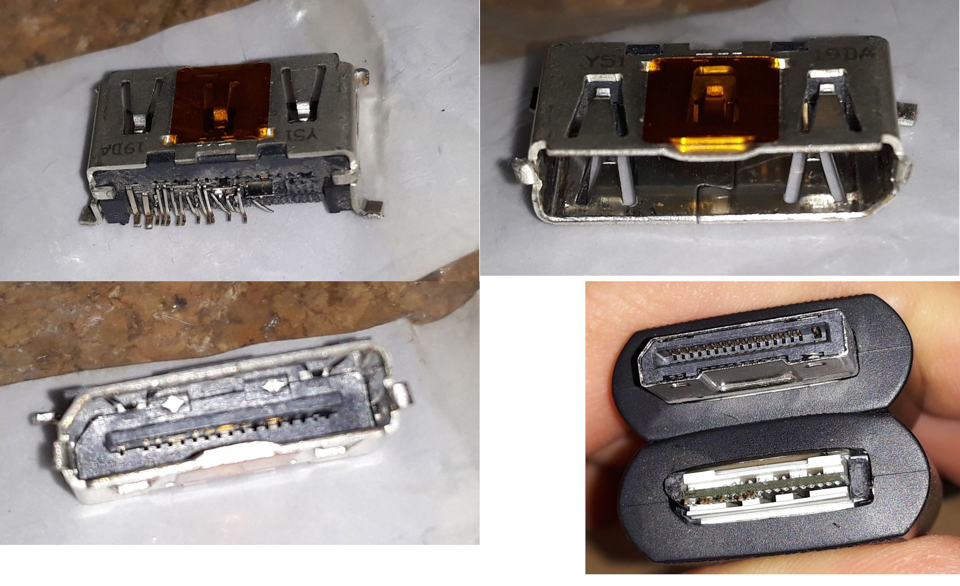

(#) uniman válasza FAZ1 hozzászólására (») Jan 28, 2021 /
Mi erről olvastunk (én meg erről kérdeztelek):
„One Connect csattlakozó.... Ebből is van pár fajta Samsungon belül is”
S mivel több változat is létezik...kizárt, hogy te olyat vettél volna, hiszen még csak azt sem tudjuk, melyik változatról szólt az írás. Comprende?

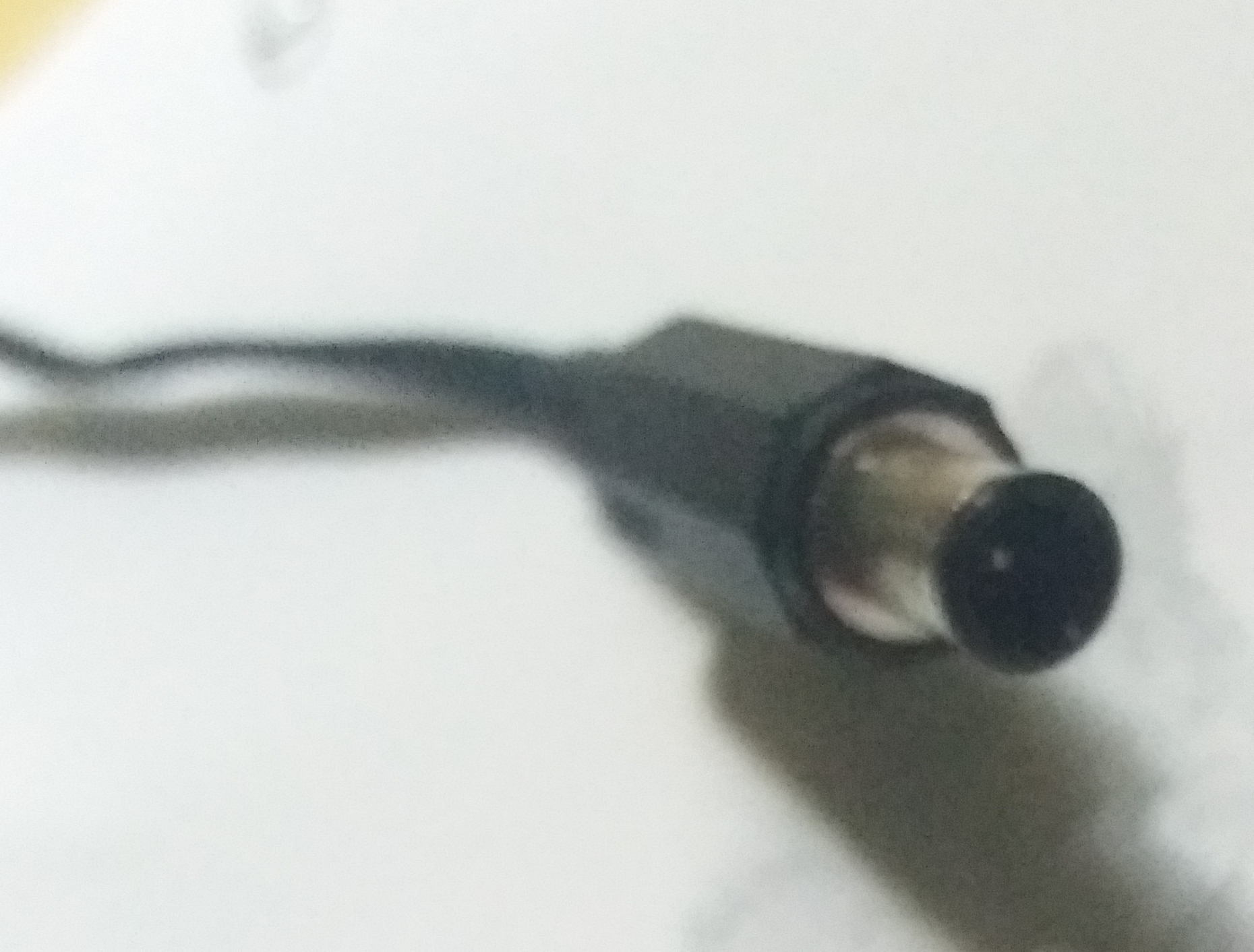

(#) FAZ1 válasza antiktelefon hozzászólására (») Jan 29, 2021 /
-"Valószínűleg már évek óta nem gyártják"-
Honnan tudod? A TV hátlapján a gyártási évre az van írva: 2018.
Nem lehet olyan régi, hiszen benne maga a TV egy 15x20 cm-es lapon van.
A háttérvilágítása pedig olyan - olyan LED-eket én még nem is láttam. Tök modern.
Az egész kijelzője csak egy nagy fekete üveglap volt, semmi dobozolás, semmi cicoma.
Ráadásul már a külső - +19V-os tápegységes! Újabban ez a divat.
"totálkárosra tört kocsihoz is vehetnél a gyártótól egy másik alvázat"
Látod - az viszont működik! Csupán egy kissé drágább, mint új kocsit venni.
mellesleg - Egyszer régebben kiszámoltam - alkatrészekből összerakni házilag egy komplett autót - nagyjából 2x többe kerülne, mint azt csak készen megvenni.
(#) FAZ1 válasza deebo hozzászólására (») Jan 29, 2021 /
Mi neked az őrület?
Egy 32"-os LCD kijelző keresése, vagy a 19V-os forrasztható tápdugó vásárlása?
(#) FAZ1 válasza uniman hozzászólására (») Jan 29, 2021 /
Hitetlen gyaúrok!
Ha nem hiszitek el, hát direkt le fogom fotózni!
Nekem aztán nem üzlet hazudozni.
(#) Inhouse válasza FAZ1 hozzászólására (») Jan 29, 2021 /
Nem hinném, hogy te One Connect box és TV közötti csatlakozót vettél...
(#) FAZ1 válasza Inhouse hozzászólására (») Jan 29, 2021 /
Sohasem mondtam, hogy én valami "one connect" csatlakozót vettem volna.
Nem is ismerem.
Csak egy sima 19 voltos tápcsatlakozó dugóról van szó, amelynek a közepében NEM a lyuk van, hanem egy tű!
(#) deebo válasza FAZ1 hozzászólására (») Jan 29, 2021 / 1
Fejezd már be légyszíves.
Mit? Még csak most kezdtem.
(#) Moderátor hozzászólása Jan 29, 2021
Nyomatékosan kérjük, hogy minden résztvevő kanyarodjon vissza a topik témájához és fejezze be a folyamatos OFF-ot.
(#) antiktelefon válasza FAZ1 hozzászólására (») Jan 29, 2021 /
Csak hogy legyen hasznos info is:
Lumberg 1636 05 az a dugó. Kb bárhol meg tudod rendelni.
Samsung és LG monitorokon gyakori dugó.
2018-as tvt meg akkor sem gyártanak már régen, azt hiszed egy alsókategóriás készüléket 4 éven át fognak gyártani?
