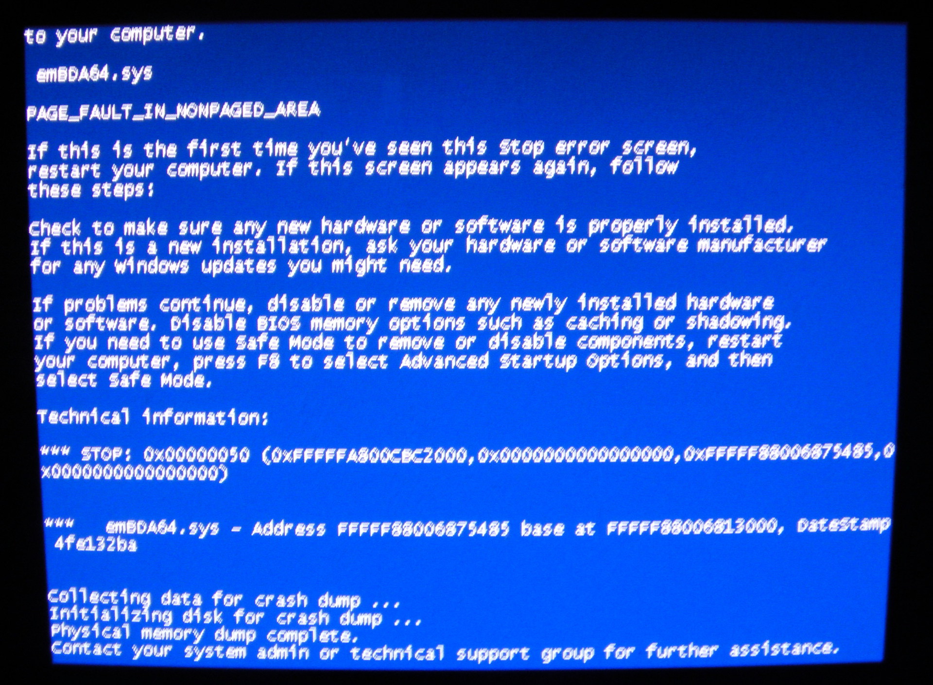

(#) Epu2 válasza lelkes amatőr hozzászólására (») Júl 17, 2020 /
Elég lett volna az üzenet. Abból kiderül, melyik szoftver, hardver kínlódik.
(#) Poli válasza belfi2 hozzászólására (») Júl 17, 2020 /
Nekem a LAN kábel cseréje megoldott egy ilyen problémát.
(#) lelkes amatőr válasza deebo hozzászólására (») Júl 17, 2020 /
Megszületett a kép. Ezek szerint az emBDA64.sys lehet a ludas.
Lecseréltem egy másik gépről, remélem csak ez volt a gondja.
(Az USB videograbber használja talán, viszont az már évek óta megy gond nélkül - biztonsági kamera van rajta -, szoftverfrissítés nincs bekapcsolva hozzá).
